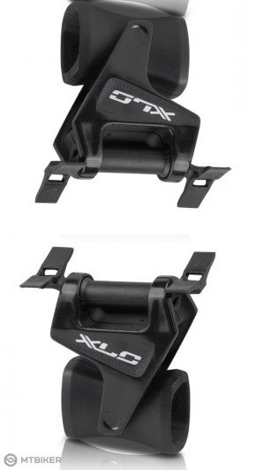

a este druhy problem.. casto ked skocim, tak mi vrchna retaz medzi kolieskami udrie do ramu.. mam zospodu take voditko XLC CR-A12 co sponuje retaz, ale moc to nepomaha.. mal som aj dve voditka naraz: jedno zospodu a druhe hore aby drzalo retaz vo vzduchu. bolo to fajn len sa to casom ulomilo nevydrzalo to.. poradili by ste mi radsej nejaky iny sponovak nech mi retaz moc neobije ram.

-ako ochrana rámu pred údermi reťazou sa môže použť stará duša alebo origoš samolepky, alebo aj na suchý zips sú

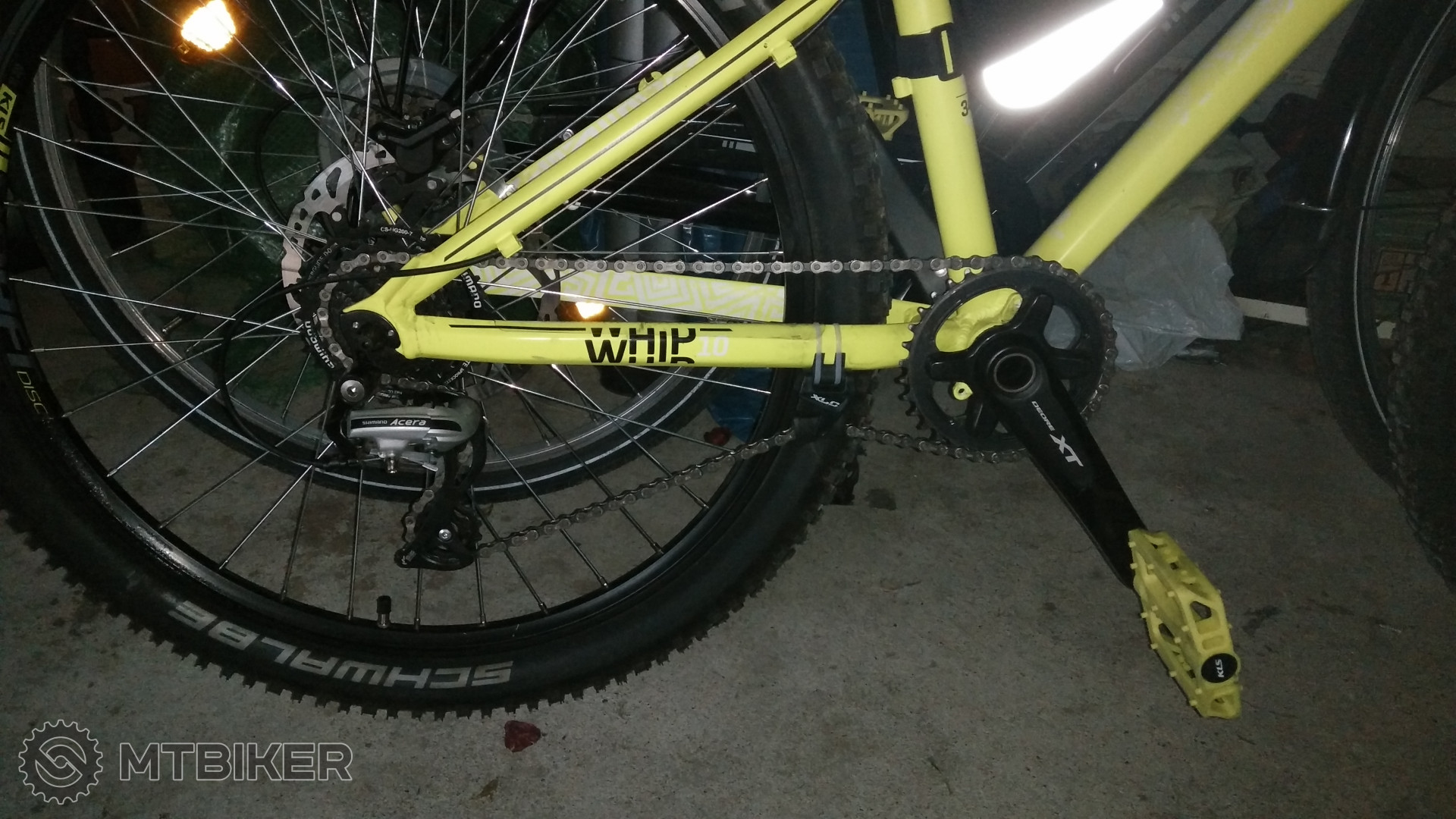

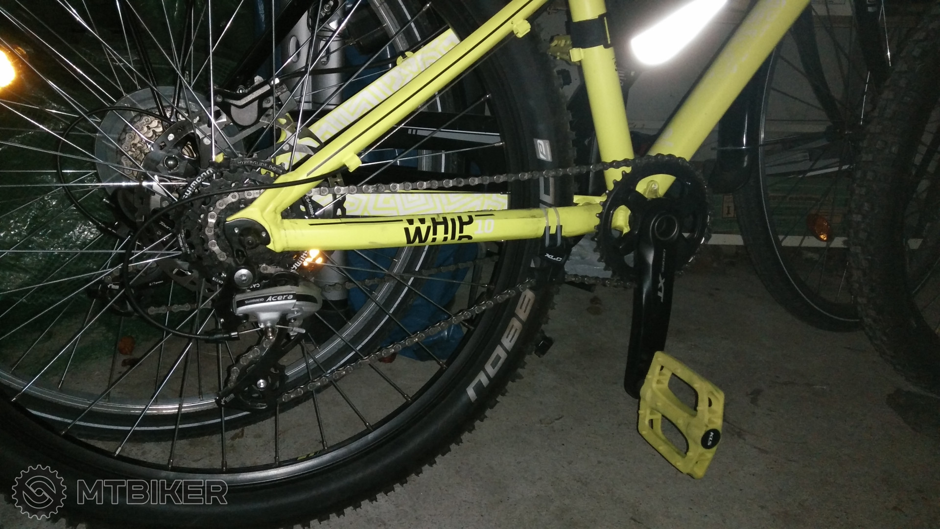

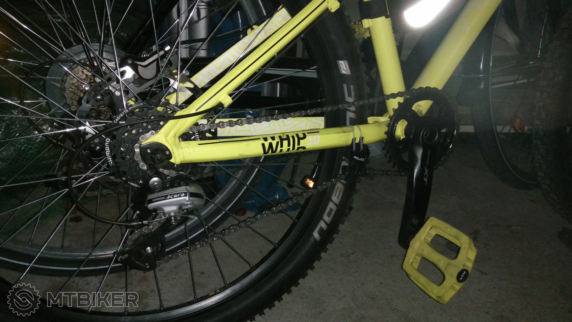

a v akej polohe by mala byt prehadzovacka aby nebola volna? o kolko treba skratit retaz? chcel by som aby bola co najviac nasponovana ako na single speed, lebo ked uz nemam hore to voditko casto mi pri skoku spadne retaz z predneho kolieska.
tu posielam fotky ako vyzera teraz poloha na 3,5,7 stupni najviac pouzivam 5ku.
