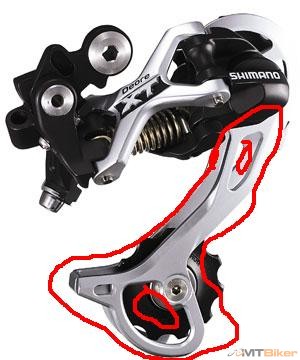

poskodenych moze byt milion veci,ty mas ten bike po ruke a vidis,ze co je na nom tak,ako by nemalo byt...skontroluj retaz,kazetu,ramienko prehadzovacky,patku
tak ak si mega-slon,tak by si teoreticky mohol aj zdeformovat zuby na kazete ked je ta kazeta nekvalitna,ale je to skor teoreticke ako prakticke neviem preco to robi len na jednom prevode,ale ked je to uz teraz v pohode tak mas pokoj

ffuuu to mi odlahlo...je to iba rozstelovaneee
a kazetu myslis iba zdeformovane zuby?
