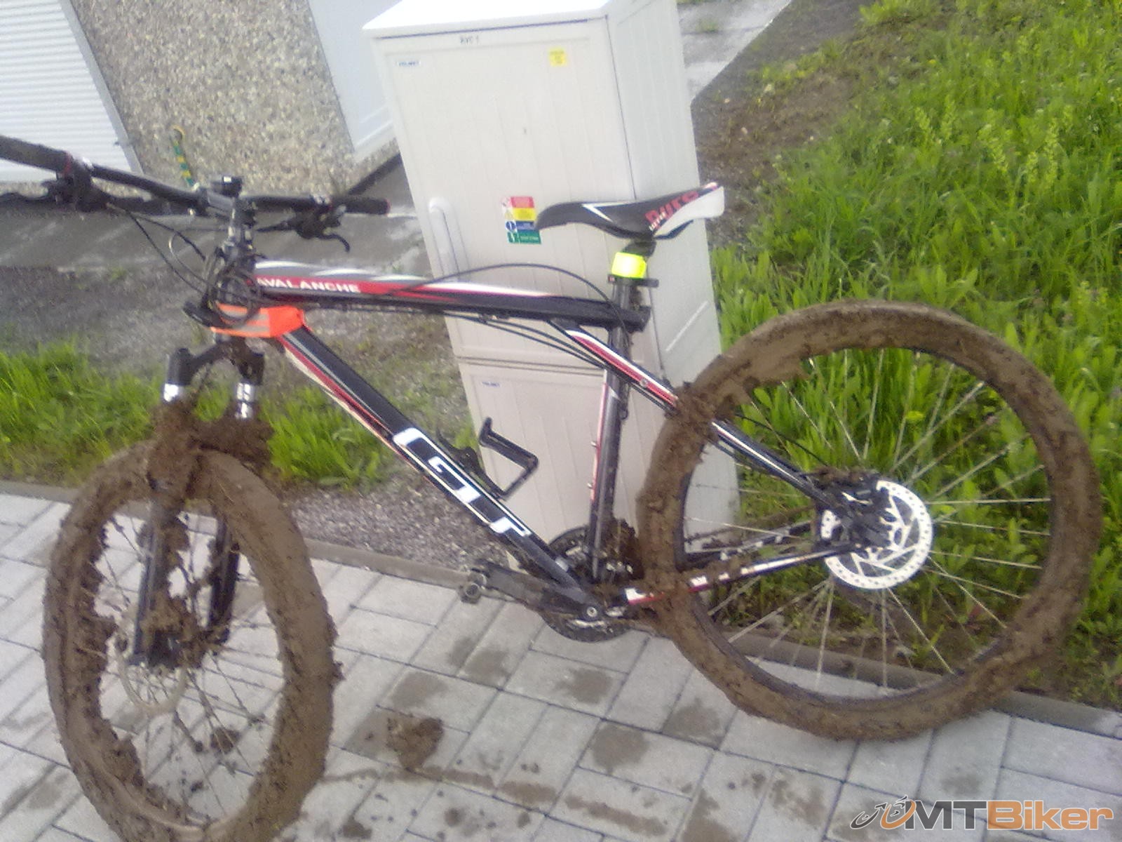

Zdravim, včera som sa bol previesť po poľnej ceste, na trase bolo celkom dosť blata z ktorého som sa nevedel dostať. celé plášte, vildicu a kotúč som mal od blata a ešte v ten deň som z časti všetko vyčistil a vystriekal vodou. Problém však na druhý deň, Keď som ho išiel pozreť. Ako som ho tlačil vedľa seba hrozne predná brzda pískala a vŕzgala, kotúč sa akokeby zasekával a šúchal o platničky-bez brzdenia. Dal som dole koleso a vyčistil som platničky ešte raz. potom to už bolo v pohode ale teraz sa mi zasa trie kotúč o platničky a brzdí predné koleso. Jedná sa o bike GT Avalanche 1.0 2011 a brzdy shimano BR-M445. Vie mi stým niekto poradiť? pridávam aj foto..
