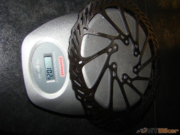

http://www.ashima.com.tw/products_01_01.html
Nad Ashimou som rozmýšľal no zatiaľ nič nevydumal. Každopádne je Ashima lacné riešenie čiže ak by ich bolo treba vyhodiť do koša, peňaženku to nezabolí, takže za experiment to stojí. S akými brzdami ich známy používal?
XT
ja ich budem mat s R1, dam vediet dojmy ked vyskusam.
ale turbi nechcel nitovanysa mi zda
