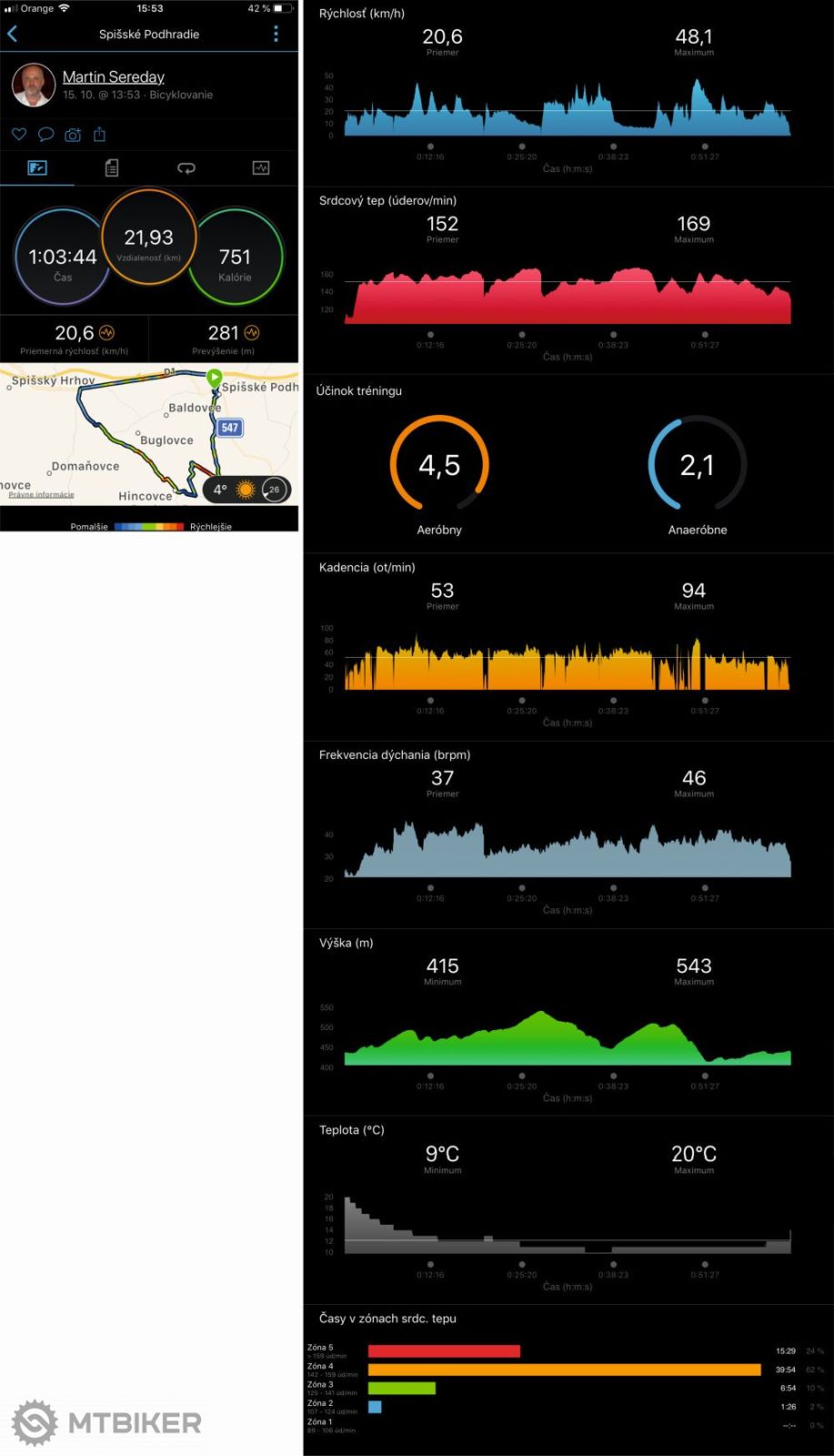

15.10. som počítač ignoroval a išiel som "na pocit".
18.10. som sa sústredil na čo najnižší tep, ale kopec je kopec...
20.10. som sa sústredil na kadenciu (znižovaním prevodov som sa snažil o čo najvyššiu) a výsledok ma šokoval. A to aj napriek tomu, že som sa po tréningu nijako výrazne "rozbito" necítil.
Ak je vám z tých obrázkov jasné, čo robím zle, prosím, poraďte. TF sa mi zdá veľmi vysoká a kadencia naopak veľmi nízka. Vyhodnotenie po prvých dvoch jazdách bolo úplne rovnaké. To posledné sa mi vidí brutálne "cez". A mimochodom, aj údaj Garminu o maximálnej kadencii sa mi zdá absurdný. Takú kadenciu nedosiahnem ani vo sne.
