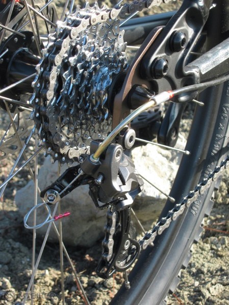

hej, tiez som si to vsimol, az ked som to sem teraz daval, ze to je uz 5 rokov stare
a neprekonali ho asi kvoli tej cene. Napriklad na rafky pouzil zvyskovy karbon z F1 a mnoho dalsich veci je samozrejme custom-made.
Na to lanko je najľahšie kúpiť si do zásoby original koncovky, ale keď ich nemôžem nájsť , používam hlinníkový nit správnej hrúbky a dĺžky, vyrazím z neho klinec a cviknem už nastrčený na lanko kombinačkami. jo.
ja som používal koncovky na lankové káble.. a ešte to bolo aj farebne zladitelné copyrightwww.conrad.de www.conrad.de

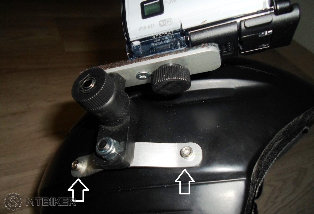

OMFG, vrtat zelezne sroby do prilby ? Nepomylil si si nahodou jej funkciu ???
Tie plastove drziaky su preto z plastu, aby sa pri pade ulomili a neohrozili ta. Cela univerzalna sada z ciny ta vyjde na par drobnych, len ich tam nalepis a nemusis nicit prilbu
Kľud, netreba dramatizovať, tie dva šróbiky majú 5mm a z toho 2 mm idú cez držiak, a 3mm do guľatej matky prilepenej v prilbe zvonku, a nikdy sa k hlave nedostanú. Moja snaha bola práve aby sa držiak dal jednoducho demontovať a dve dierky dočasne zaslepiť pokiaľ kameru na prilbe práve nechcem. Tie držiaky zase stoja trochu viac ako pár drobných, ale išlo mi skôr o handmade. Okrem toho radšej dostanem do tváre vlastným zaobleným hlinníkom, ako zlomeným Čínskym plastom .
3.38 eur s free shipping - mas tam standardny zavit kompatibilny so sony action cam a 3M lepiacu pasku ktorou si mozes spodnu cast nalepit na prilbu a samotny drziak mozes dat kedykolvek dole
Tento bike bol povodne ss a prevody som dorabal dodatocne. Bolo to davnejsie, takze si presne nepamatam preco som to takto riesil. Ale som odchovany na saltroch ku ktorim ide bowden zozadu a mam dojem ze sa mi nevonal ten kratky ohyb...Naozaj neviem
Ked ten typek raz prudko zabrzdi, tak moze vyskocit retaz z kazety a to bude sranda .. ale inak sranda vychytavka .. moze machrovat, ze je hipster a pritom nenapadne brzdit
Schumi by ti povyprával čo sa dostane a nedostane.. a to si myslím že mal originál držiak..
