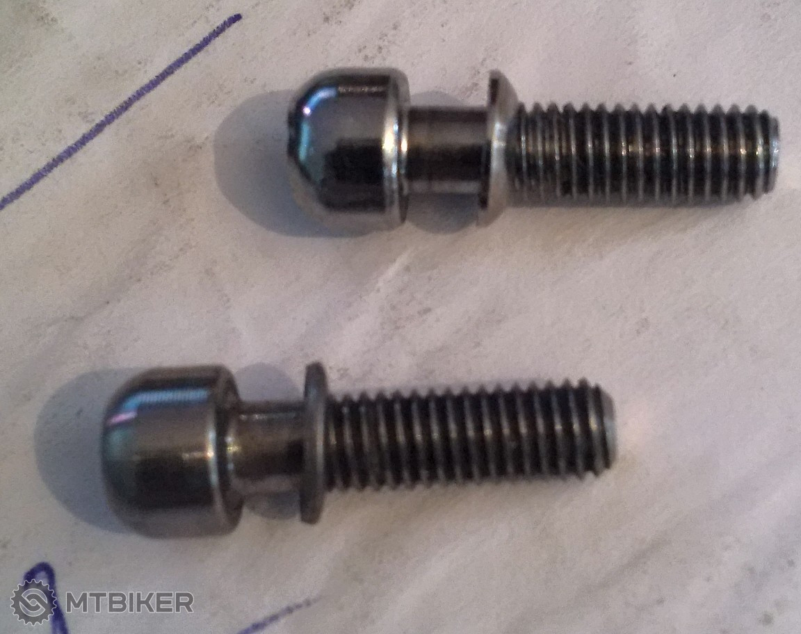

srouby som kupoval "obycajne" A4 stainless steel od tychto tipkov: https://www.ebay.co.uk/itm/201455819883
podlozky som kupoval "split lock" zinkove, a bohuzial z dvoch zdrojov, jeden ich uz nema na predaj a neviem ktore nakoniec "ciastocne" pasovali - niektore z balika sa mestia, niektore nie, z druheho balika su tusim vsetky moc velke. Tu je aspon jeden z nich: https://www.ebay.co.uk/itm/ZINC-NI-PLATED-SPLIT-LOCK-WASHERS-SPRING-WASHERS-M2-M3-M4-M5-M6-M8-M10-M12/182309920937?ssPageName=STRK:MEBIDX:IT&_trksid=p2057872.m2749.l2649
inak, co som kukal, tak nebol az taky problem najst titanove srouby aj s podlozkami, ci uz z TW, alebo aj UK/Nemecko tusim, napr. https://tibike.co.uk/product-category/titanium-washers/ sice nepisu rozmery, ale z toho co si pamatam, tak vacsina Ti washers mala vhodne rozmery do predstavca. Druha, imo najrozumnejsia moznost je proste kupit normalne m4 podlozky a prevrtat ich na m5 otvor, akorat ze ja som to nespravil bo mi bolo jednoduchsie to spravit takto ako zhanat vrtacku
Ty si ale potom davaj bacha, lebo tusim aj vacsina Ti co som kukal bola toho 8.5mm rozmeru, akorat mali podlozky co nepretrcali, resp. pretrcali nejake desatinky mm. Pripadne premeraj ci ozaj maju tvoje hlavicky 8.5mm?
uz ti tu aj tusim ivast dal normu din912.
nemas ziadnu brusku? rozbrusovacku? ani ziadneho kamarata, ktory to ma?
normalne kup nerezove M5x18, presne ako potrebujes a aj podlozky 5 a ked je vacsi priemer ako potrebujes do predstavca, veeelmi jednoducho to obrusis. to je robota fakt na 1 minutu. na bruske aj rozbrusovacke (brusene rezacim kotucom - gumovkou) bude to obrusene v pohode hladke. podlozky obrusis spolu stiahnute na srobe (kludne o mnoho dlhsi, aby sa ti lepsie drzalo a sroby potom zvlast, kludne si mozes spravit aj kuzelovu hlavicku.
a nerezove sroby, aj ked obrusene, ti hrdzaviet nebudu a stoja 0,00centa (prehnane), ale urcite menej ako 1€.
