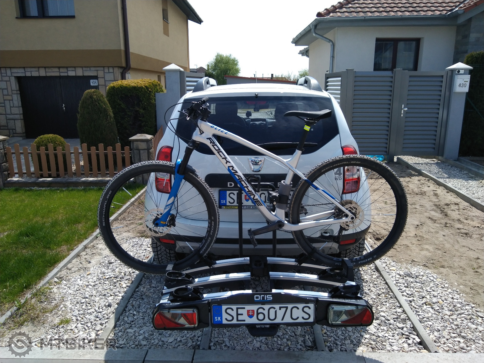

Dnes testovaný nový nosič Oris Traveller 3. Hrádok a naspäť vyše 160km. Inak maxi spokojnosť. Drží pevne, necítil som nejaké pohupovanie v zadu, bicykel držal pevne, stále som pozeral do späťákov, či sa nejako netrase, nevaklá a pod.. Manipulácia celkom jednoduchá.
