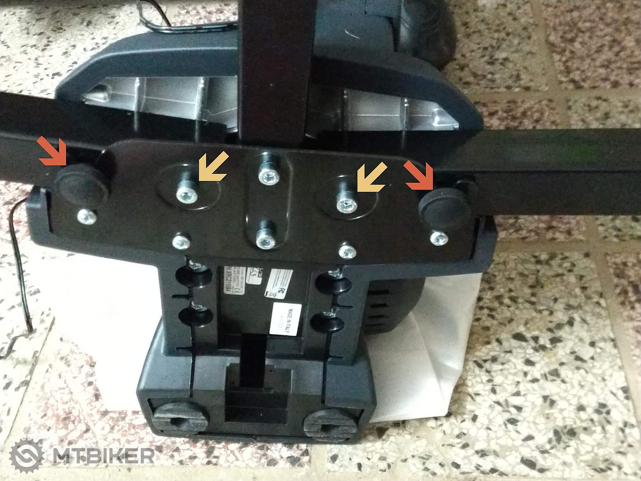

Pridám otázku - už niekoľko týždňov sa rozhodujem, či a ktorý trenažér kúpiť. Asi najviac sa mi pozdáva Elite Suito, pretože sa mu dajú poľahky sklopiť nohy aj s namontovaným bicyklom a vďaka držiaku preniesť niekam ku stene. Má ešte niektorý iný trenažér takúto výhodu?
Na druhej strane, v porovnaní s Elite Direto XR má vraj pomalé reakcie na zmenu záťaže. Platí to stále, či to vyriešil nový softvér / firmvér? Oplatí sa kupovať nie tak skladný Direto, keď nedosahujem také výkony, aby ma Suito obmedzoval? (povedzme, že ten cenový rozdiel 200 € nie je podstatný)
No zrovna toto bolo stiahnuté, ale v rozlíšení 720. (myslel som že keď bude stiahnuté aj vo vyššom rozlíšení, že to bude OK)
No budem testovať v rozlíšení 540.
Tak som kúpil Elite Direto XR a nohy idú sklopiť rovnako ako na Suito, len treba pri rozkladaní trochu povoliť (a nechať trochu voľné) dve skrutky, na fotke označené žltými šípkami. Potom idú nohy ľahko sklápať. Po roztiahnutí ich samozrejme treba zaistiť - na to však stačia červeno označené veľké skrutky, ku ktorým sa dá dostať aj s namontovaným bicyklom bez problémov. A držiak tam v podstate je, i keď príliš vzadu. Každopádne je možné trenažér rýchlo sklopiť a presunúť ku stene aj s namontovaným bicyklom.
