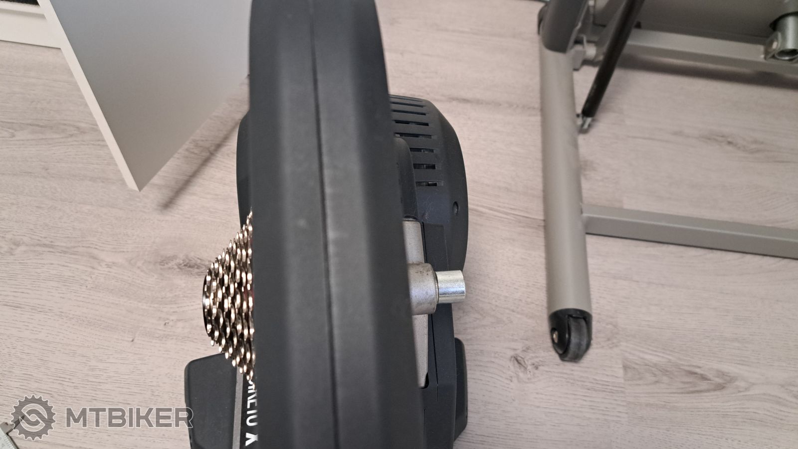

Čaute. Mám trenažér Elite Direto X a nie som si istý aké podložky a adaptéry použiť k bajku Canyon Spectral so 148x12 osou a 12 rýchlostným radením. Na trenažéri je pôvodný HG orech, na ktorý som nasadil 12-rýchlostnú HG kazetu (aliexpress). Použil som jednu podložku pod kazetu, vľavo som dal boost adaptér a vpravo som skúšal dve možnosti, ale ani jedna nemá šírku osky 148mm.

Tá bola práveže na doraz v kontakte s osou trenažéra. Ale už som to vyriešil. Medzi orech a poistnú maticu orechu som dal 2x 2,5mm podložky a vyšlo mi presne 148mm šírka. Len tá poistná matica drží len na 3 závity.
