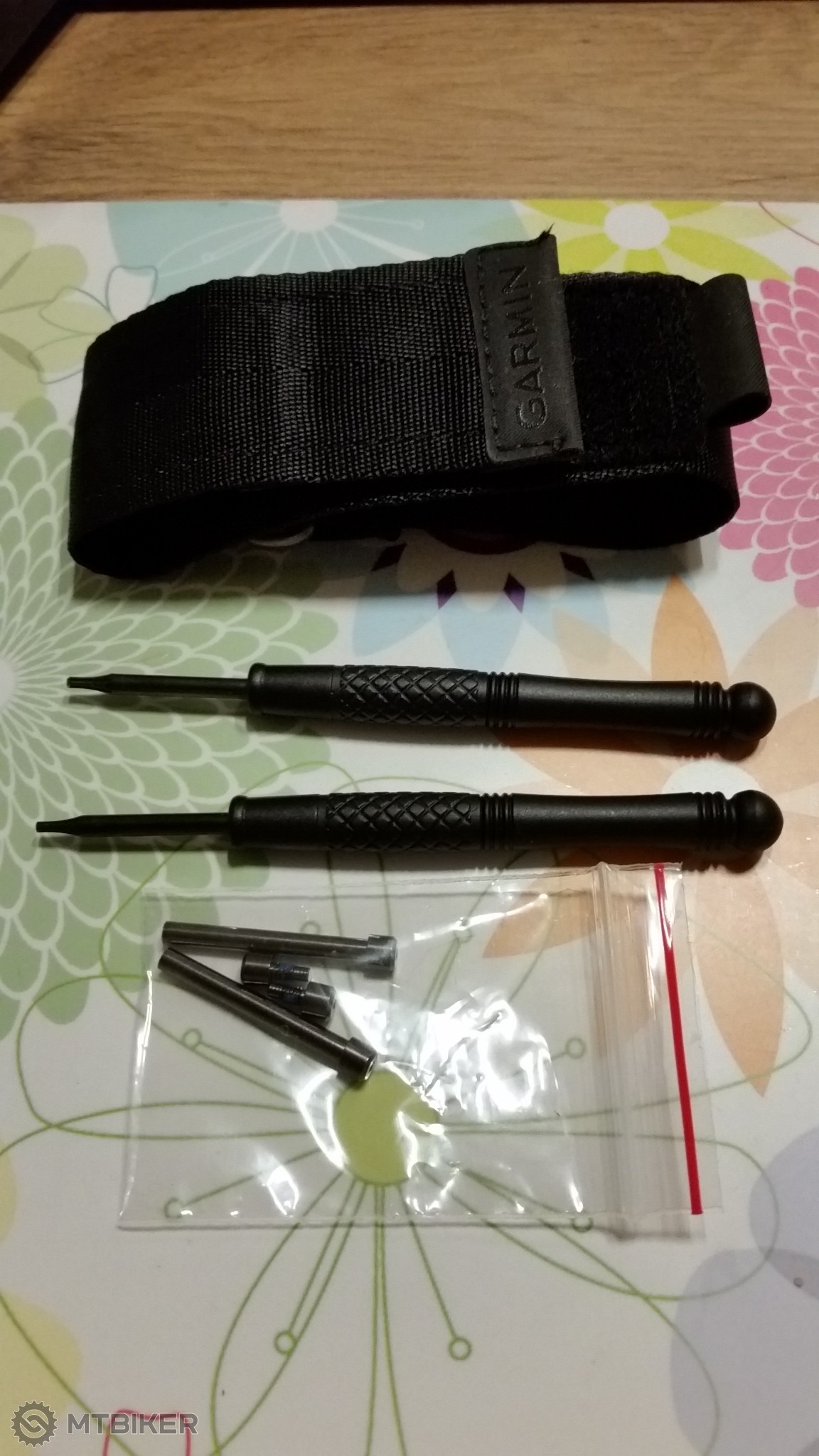

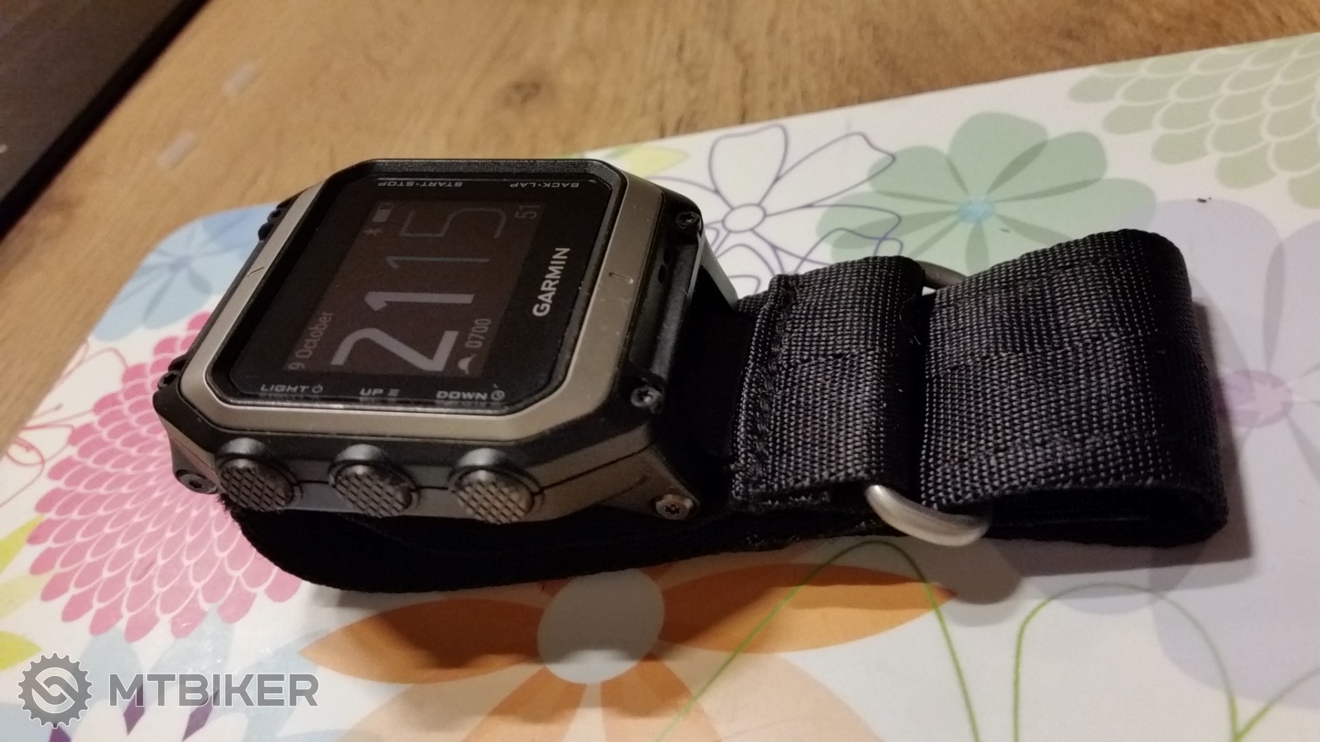

Co sa tyka remienkov - okrem gumoveho standardneho k epixu Garmin ponuka latkovy remienok na suchy zips (mne ten gumovy na ruke vadi), v baleni su aj 2 srobovaciky kedze treba odsrobovat (je to maly torx).
Ale ten remienok ma nevyhodu ze je len na suchy zips bez zaistenia, vdaka comu mi epix spadol za jazdy...
Doporucujem Ti preto pozriet NATO remienky http://www.miros-time.de/ - je nylonovy, lahky, bezpecne zapnuty a da sa vymienat bez nutnosti srobovania - a na vyber je spusta farebnych moznosti...
