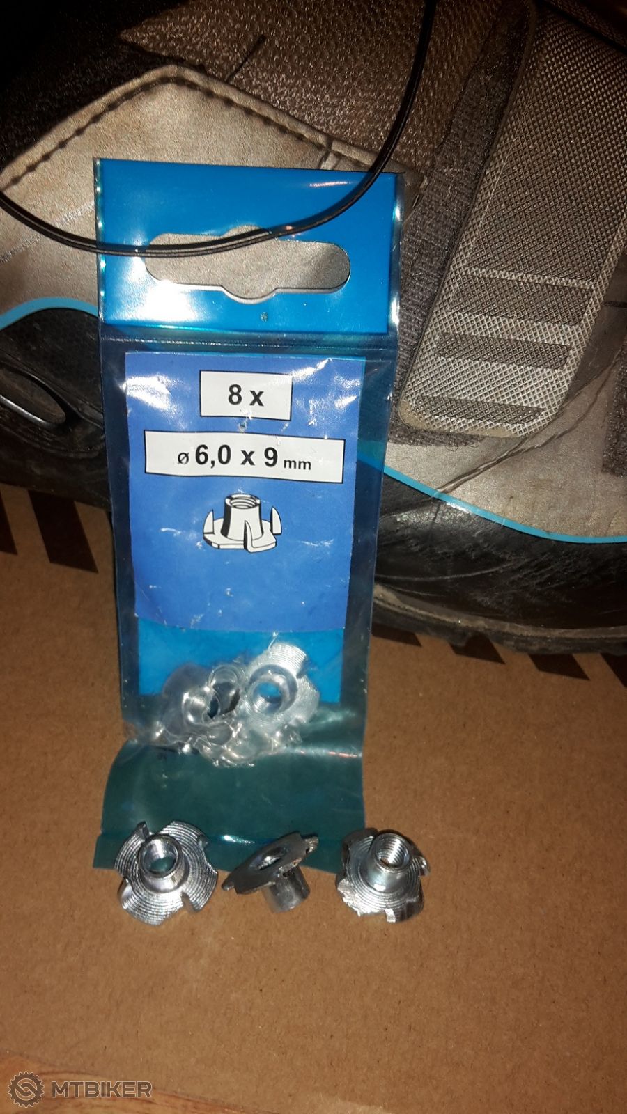

Môžem kúpiť nejaké lacné hroty (napr. https://www.mtbiker.sk/shop/tretry-a-obuv/prislusenstvo/force-hroty-do-mtb-treter-4-ks--kluc.html), aj prevŕtať dieru, ale tie skrutky mi nebudú mať o čo chytiť. Asi by to chcelo niečo s dlhšími skrutkami a na druhú stranu by som dal maticu. No nič také vhodné som nenašiel. Máte prosím niekto nejaký tip?
DODATOK: Tak som našiel nejaké, do ktorých si môžem dať akúkoľvek skrutku, to by azda mohlo byť dobré, ale ak má niekto lepší tip, sem s ním!

Tieto vyzeraju dobre:
https://www.kralovstvo-hraciek.sk/pazurova-matica-m4-4-ks
https://www.hornbach.sk/shop/Narazacia-matica-M4-zinok-biely-10-ks/8718298/artikel.html

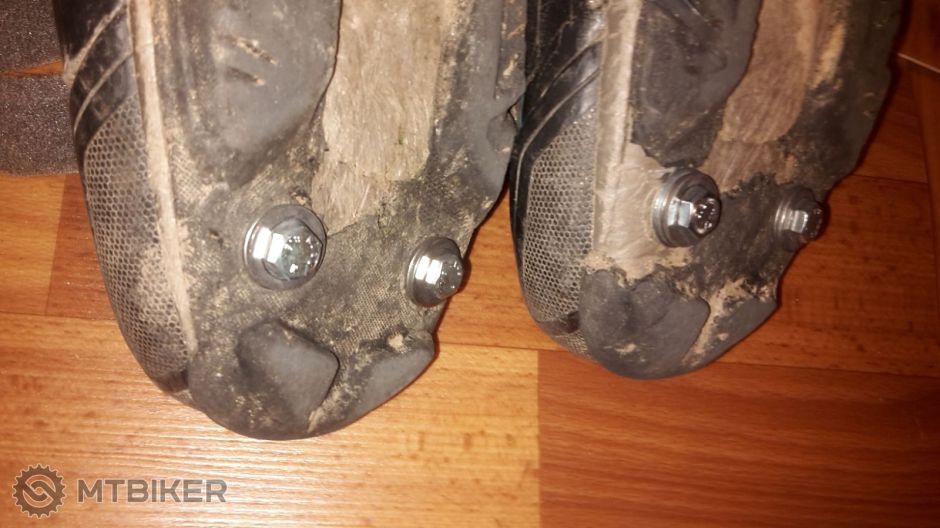

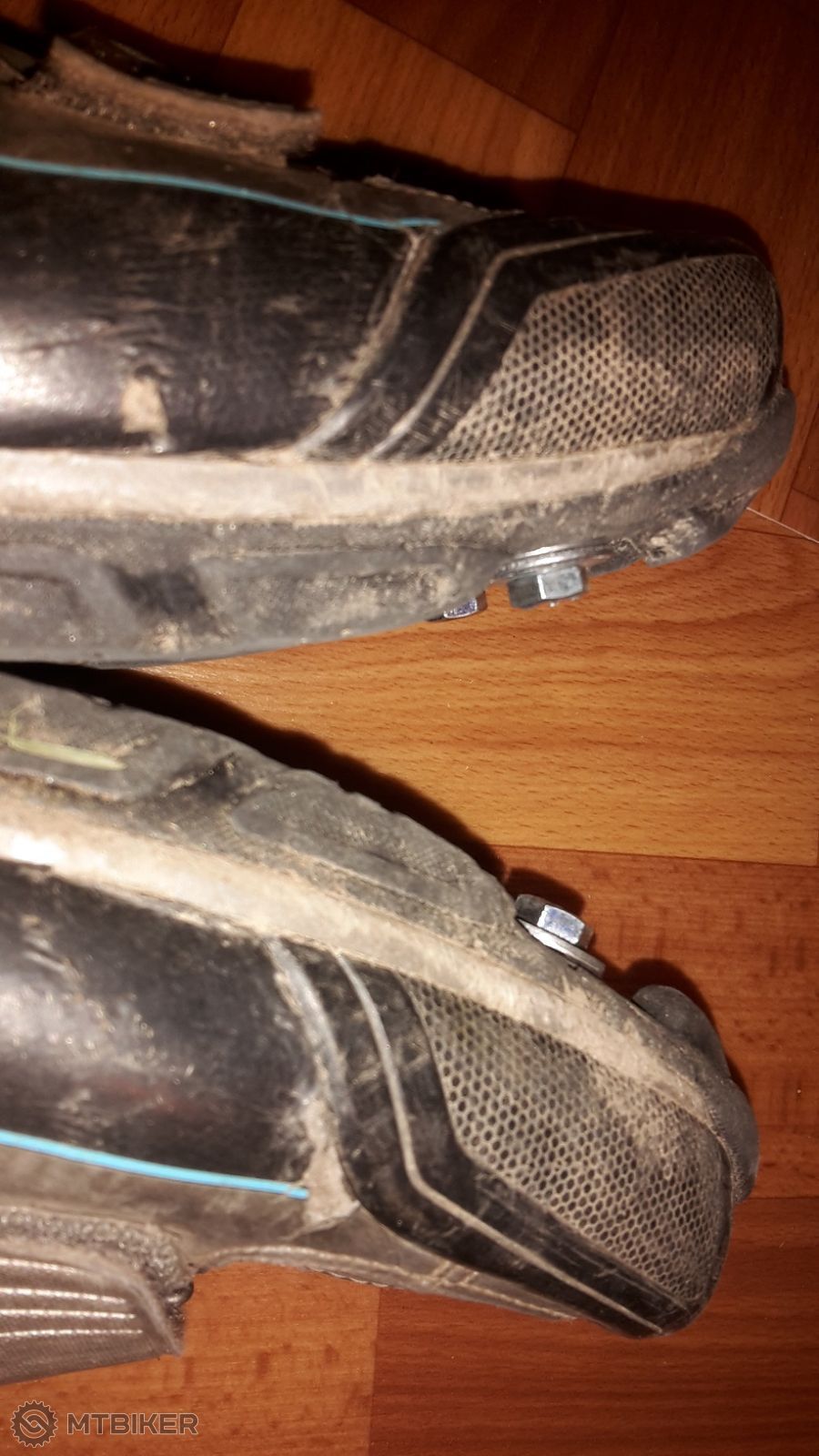

Ja som na MTB tretry (origo s hrotmi) bezne namiesto hrotov daval sroby (6hran hlavicka) + podlozky.
Mam tuto sezonu nove tretry, ktore su nejakym zazrakom bez hrotov/stuplov
Tretry Specialized comp po jednej sezone

Tak nakoniec som kúpil aj zapustené matice a klasické hroty, ale aj vyššie citované podpätky - a tie sa ukázali ako najjednoduchšie riešenie, nemusel som ani nič vŕtať. Totiž pôvodné podpätky boli prinitované v strede, nit som vypáčil a zostala tam 3 mm diera, do ktorej sa pekne zaryla 4 mm skrutka nových aj bez podložky... Tak uvidím, ako dlho to vydrží, ale za 5 € to nevyzerá zle.
