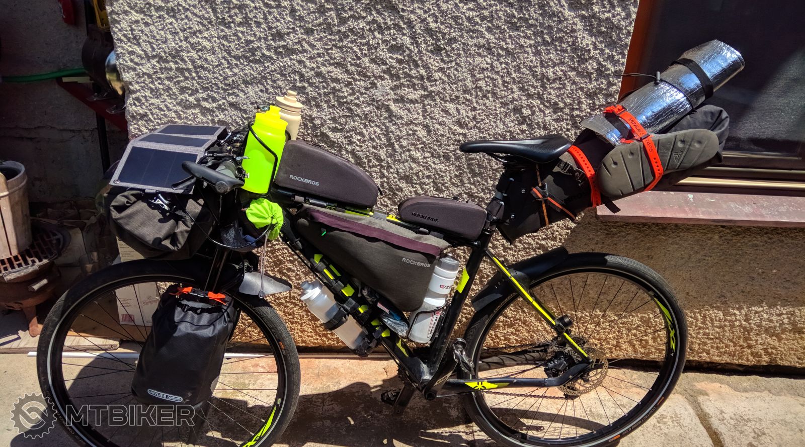

Moje babranie sa so solarom je take ze. Rano jednym voile strapom pripevnim k handlebaru, konce zaistim o tasku a to je tak vsetko. Vecer mam 10000 pb dobitu a mozem s nej dobit mobil navigaciu a este mi tak polka zostane.
Samozrejme, vediet, ze obcas budem nocovat pri zastrcke, tak si radsej zoberiem len 20Ah powerbanku
