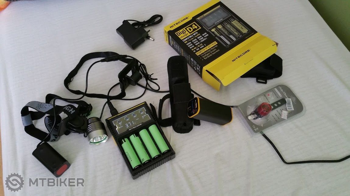

Jedine co mi zatial chyba je solarstorm - objednany z Kaidomain...neviem kde sa stratil
