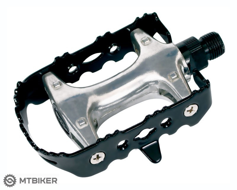

Hiking boty sú na flaty úplne nevhodné. Po meste alebo poľnej ceste OK, v teréne o ničom, lebo sa bude na pedáloch šmýkať. Sú tam dosť protichodné požiadavky. Na túru chceš aby mala topánka vzorok, ktorý ťa podrží, na pedál je najlepšia rovná podrážka, do ktorej sa piny zakusnú. Teda ak nemáš pedálo ako na obrázku nižšie. Tam je to jedno, nedrží na nich nič
Áno mám pedálo ako vyššie pridal volodaj - to som myslel pod pojmom klasické pedále. Zatiaľ pojazdím na takýchto. Pozeral som v predajni Sportisima tieto adidas TERREX AX2R GTX a sa mi aj páčili, dobre držali na nohe a príjemne sa v nich chodilo, akurát som rozmýšľal, že ako by sa v nich šliapalo do pedál, hlavne kvôli tej vysunujej päte.
