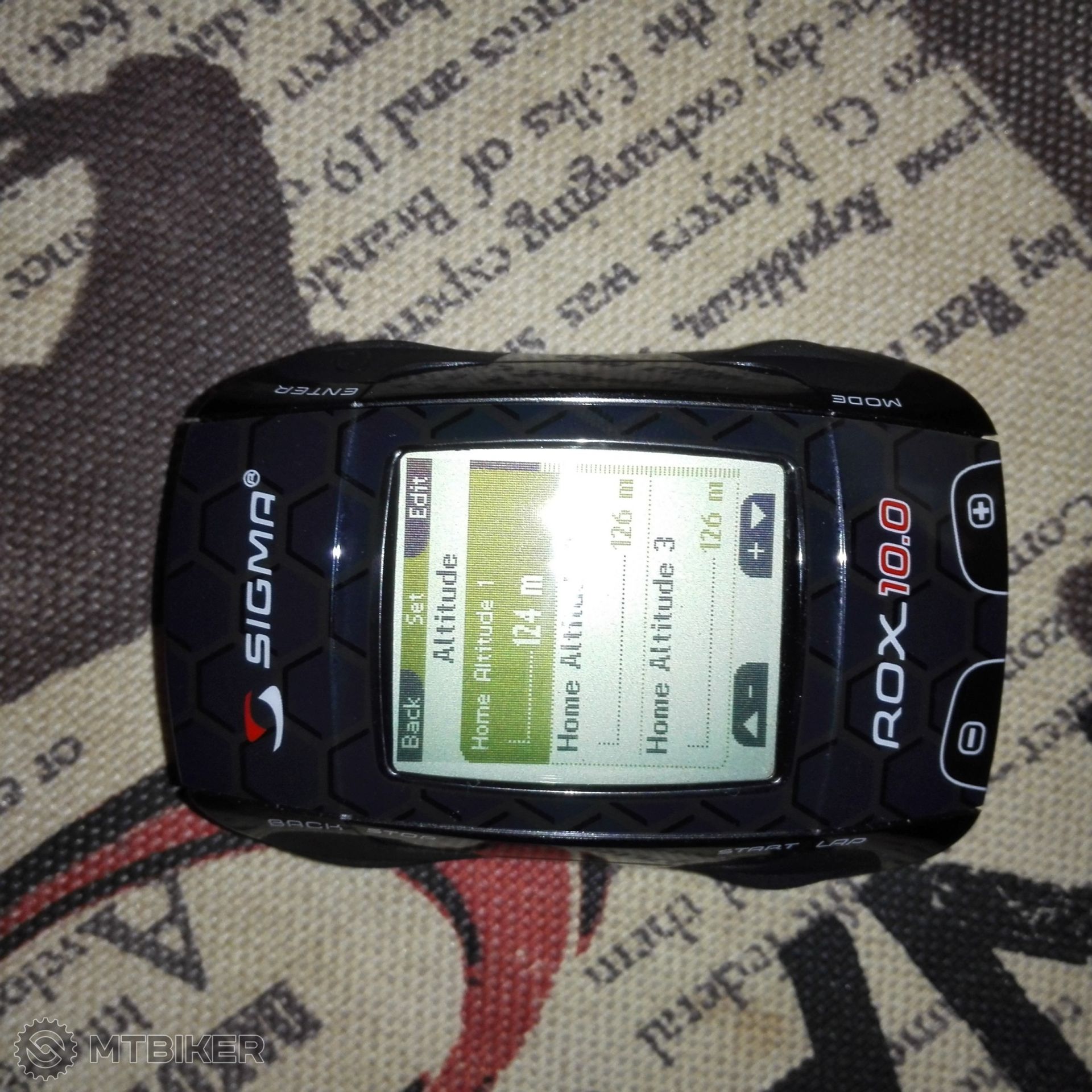

Mate tu niekto tento kompijuter? ja s nim mam taky problem ze mi ukazuje divno sklon kopca dnes som isiel kopec kde bolo max stupanie 25% a on mi ukazuje najviac 14% a nezdaju sa mi ani vyskove metre v navode strana 19 je pisane 3moznosti kalibracie ja som zadal domacu vysku ostatne 2 som neprisiel nato ako ich spustit vedel by mi s tym niekto pomoct?
Čo sa týka nadmorskej, taktiež kalibrujem pred každým výjazdom a v pohode. Tiež môžeš definovať 3 domáce hodnoty. Ak ti niečo blbne, skús preinštalovať firmware. Mažem a nahrávam údaje pre trasu cez Sigma Data Center /SDC/. Po stiahnutí údajov sa dá výška dodatočne korigovať v SDC. Čo sa týka mojej skúsenosti s výkonom, ako napísal Mr. Ramon1, musíš mať čidlo rýchlosti aj kadencie. Vypočítané údaje sú ako-tak presné iba pri dlhších a náročnejších stúpaniach. Na rovinkách a zjazdoch vyráta absolútne bludy. A ešte k aktualizácii, tak po update firmware mi všetky údaje, aj k bikom v ROXe ostanú /asi vďaka dátam v SDC/, akurát musím spárovať všetky snímače. Ináč absolútna spokojnosť s ROX 10.0. Najlepšiu skúsenosť mám s kombinovaným snímačom Garmin GSC-10, u ktorého sa mi zdá, že maká lepšie než org. Sigma ANT+. Okamžite a bez problémov mi načíta snímač rýchlosti aj kadencie, pričom org. snímač kadencie mi občas nenačíta a musím točiť pred starom kľukami. Veľa trpezlivosti s doladením ROX 10.0 pre tvoje potreby.
Na short menu musíš byť v training mode. 3 prednastavené známe výšky si ale nastavíš cez settings menu/altitude. V short menu ich potom vyvoláš. Alebo tam navolíš ručne aktuálnu výšku.
No skúšam to asi 20x a stale sa to vypne..kedy sa to ma stlacit, ked su na obrazovke metre?
Daj sa do Training módu, zároveň stlač BACK/STOP+ENTER, potom Altitude a máš tri preddefinované hodnoty a označ tú požadovanú, alebo si kalibruj tlak a výšku. Po tomto sa vráť do Training módu.
