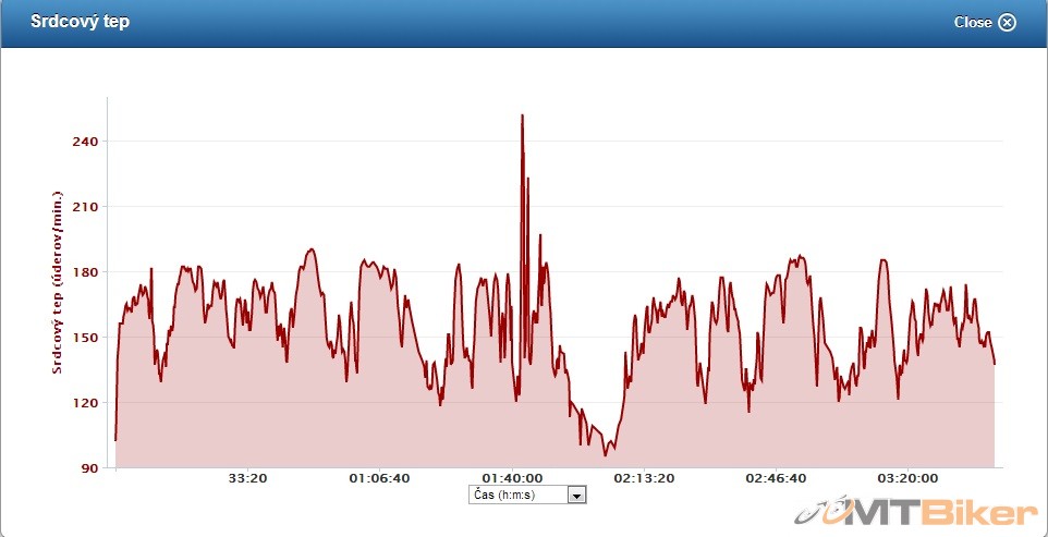

mam len 1/3 zips, ale či mam zapnuty alebo rozopnuty tak to blbne..dres nemam uplne obtiahnuty, ale zase neni nejako strašne voľny..vymenil som aj bateriu v pase a nič....na obrazku to je vidno tie seknutia

voľný dres pri zjazde vyzerá takto na grafe nie je to sigma ale garmin
a aká je príčina? lebo ja som si to teraz tiež všimol, že garmin mi pri zjazde ukazuje "bludy" doteraz som sa s tým nestretol a je pravda, že mi to urobilo vo voľnom tričku.
Dovolim si oponovat Poculi ste uz o znacke POLAR Poslednu Sigmu HR 2006 ( bol to šmejd ) som vymenil za Polar CS 400 a po 4 rocnom uzivani " nema problema ".
pravdepodobne elektrostatika z dresu, mne to robilo tiež pri voľnom drese.
dík za odpoveď, aj som mal už paniku, že sa niečo pokazilo, takže ten tvoj graf a komentár mi prišiel tak vhod, že lepšie to nemohlo byť ani načasované
pmarkus než som kupoval hodinky FR210 tak som prechádzal rôzne fóra s názormi používateľov a pár krát som to tam videl spomenuté, síce som tomu moc neveril pokiaľ som to nevidel na grafe
Hary13 - no mne to posledné jazdy hrozne skákalo, tak dnes idem z roboty domov na biku cez karpaty, tak to vyskúšam, vzal som si náhodou kompresné tričko, takže to budem mať obtiahnuté, jak "argentínsky homosexuál" tak som zvedavý, ako sa to bude správať http://connect.garmin.com/profile/peter.markus

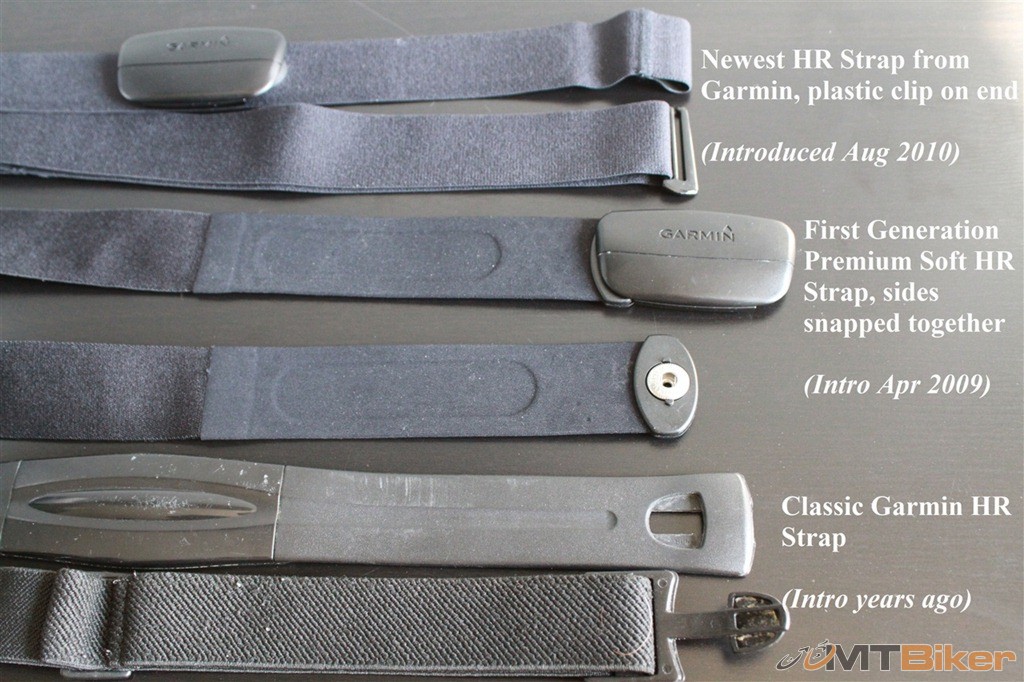

Treba rozlisovat medzi generaciami snimacov srdcovej frekvencie Garmin. Kym som mal 310XT mal som prvu generaciu Soft Strap HRM - fungoval bez problemov. Ked som presiel na 910XT, dostal som k tomu druhu generaciu Soft Strap HRM - bola to nocna mora, vobec nefungoval ako mal. V prilohe je vystup, kedy na biku som presiel urcity usek rovnomernou rychlostou. Ale aj pri behu mi nedetekoval tep, Recovery Heart Rate bol nulovy. Najprv som to reklamoval cez Garmin Support, az napokon Garmin uznal chybu v prevedeni u vsetkych tychto snimacov srdcovej frekvencie. Bol vymeneny kus za kus za tretiu generaciu Soft Strap HRM. S tym zatial nemam ziadne problemy, Garmin ma ubezpecil, ze vsetky chyby predchadzajucich generacii boli v tom modely eliminovane...
