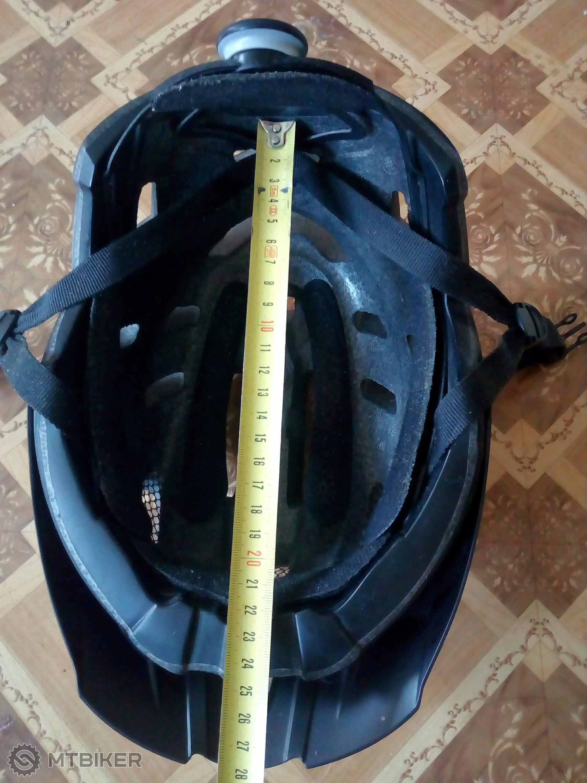

Obvod 52-58, hmotnost 300g
- vyrobca prilby a model: MET Strale
- obvod prilby uvadzany vyrobcom: 59-62cm (L)
- vnutorna sirka prilby v mm v najsirsom mieste: 183
- vnutorna dlzka prilby v mm v najdlhsom mieste: 237
- (volitelne) hlbka prilby v mm: 100
- hrubka obvodovych plastovych praciek a vystelky: 1,5mm pracky na bokoch, 1mm vystelky

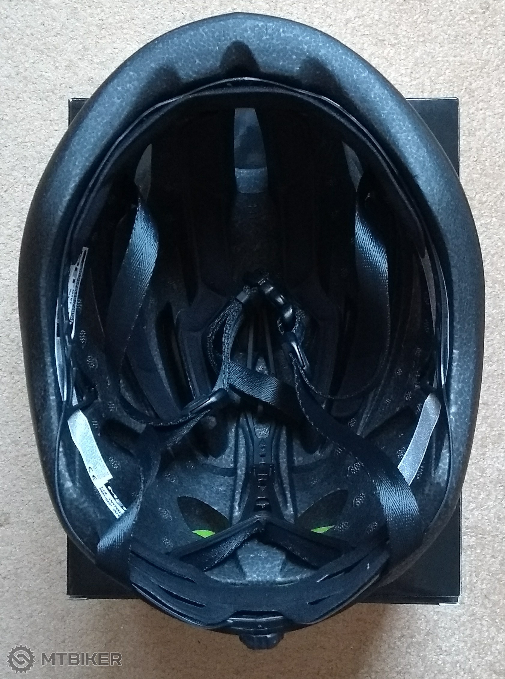

- vyrobca prilby a model: Limar 778 SUPERLIGHT 2018
- obvod prilby uvadzany vyrobcom: 57-62cm (L)
- vnutorna sirka prilby v mm v najsirsom mieste: 168 (Vratane praciek a vystelky)
- vnutorna dlzka prilby v mm v najdlhsom mieste: 223 (Vratane praciek a vystelky)
- vyrobca prilby a model: Limar 555 2018
- vnutorna sirka prilby v mm v najsirsom mieste: 174 (Vratane praciek a vystelky)
- vnutorna dlzka prilby v mm v najdlhsom mieste: 220 (Vratane praciek a vystelky)
- vyrobca prilby a model: Limar 797 2018
- vnutorna sirka prilby v mm v najsirsom mieste: 171 (Vratane praciek a vystelky)

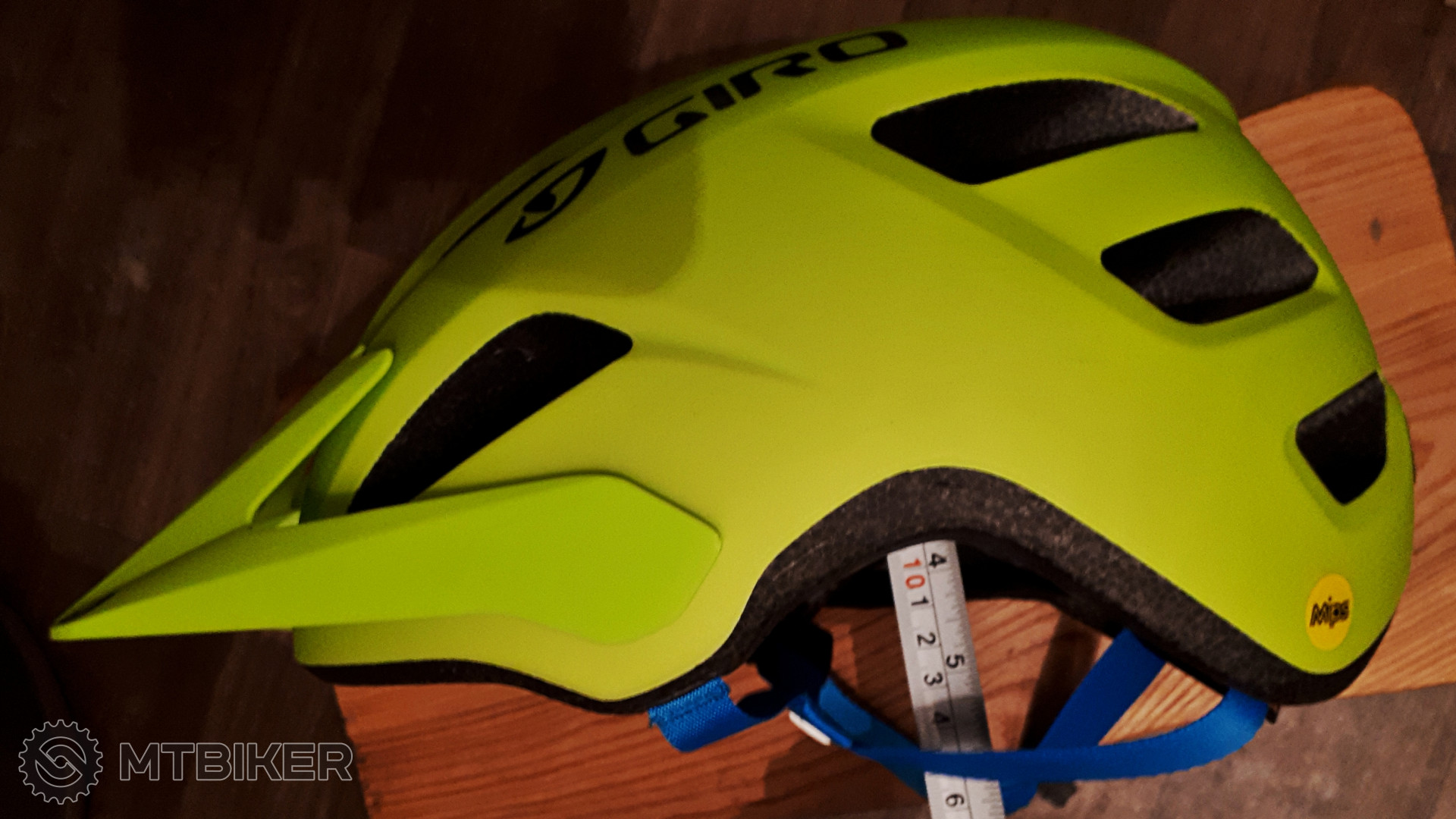

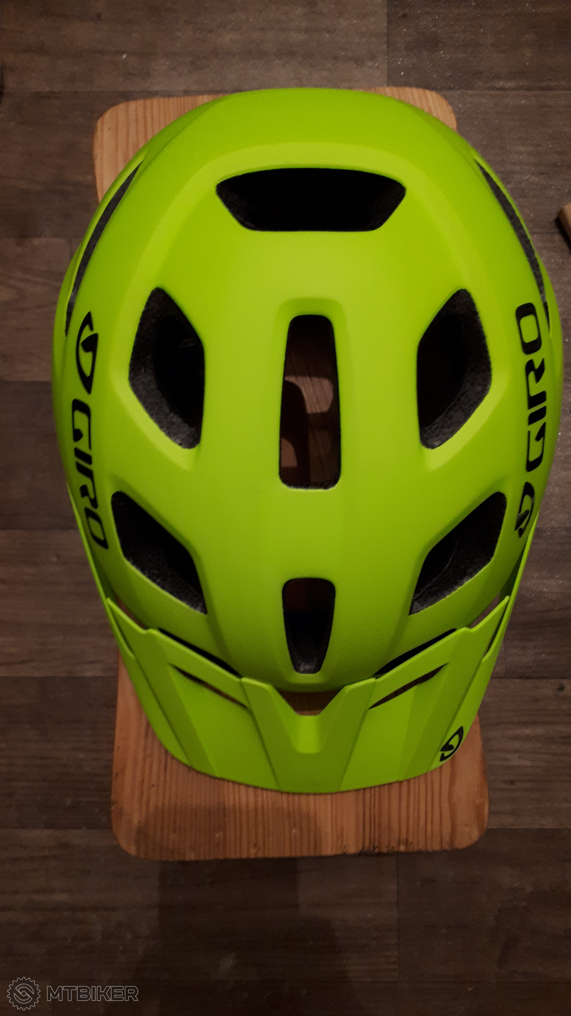

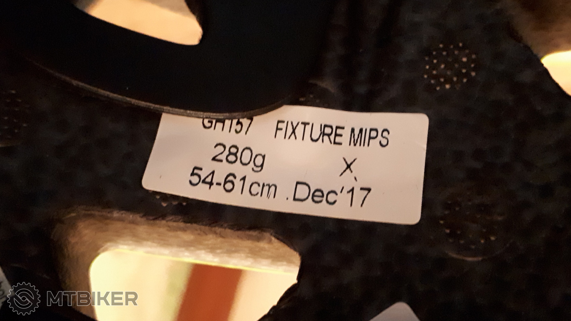

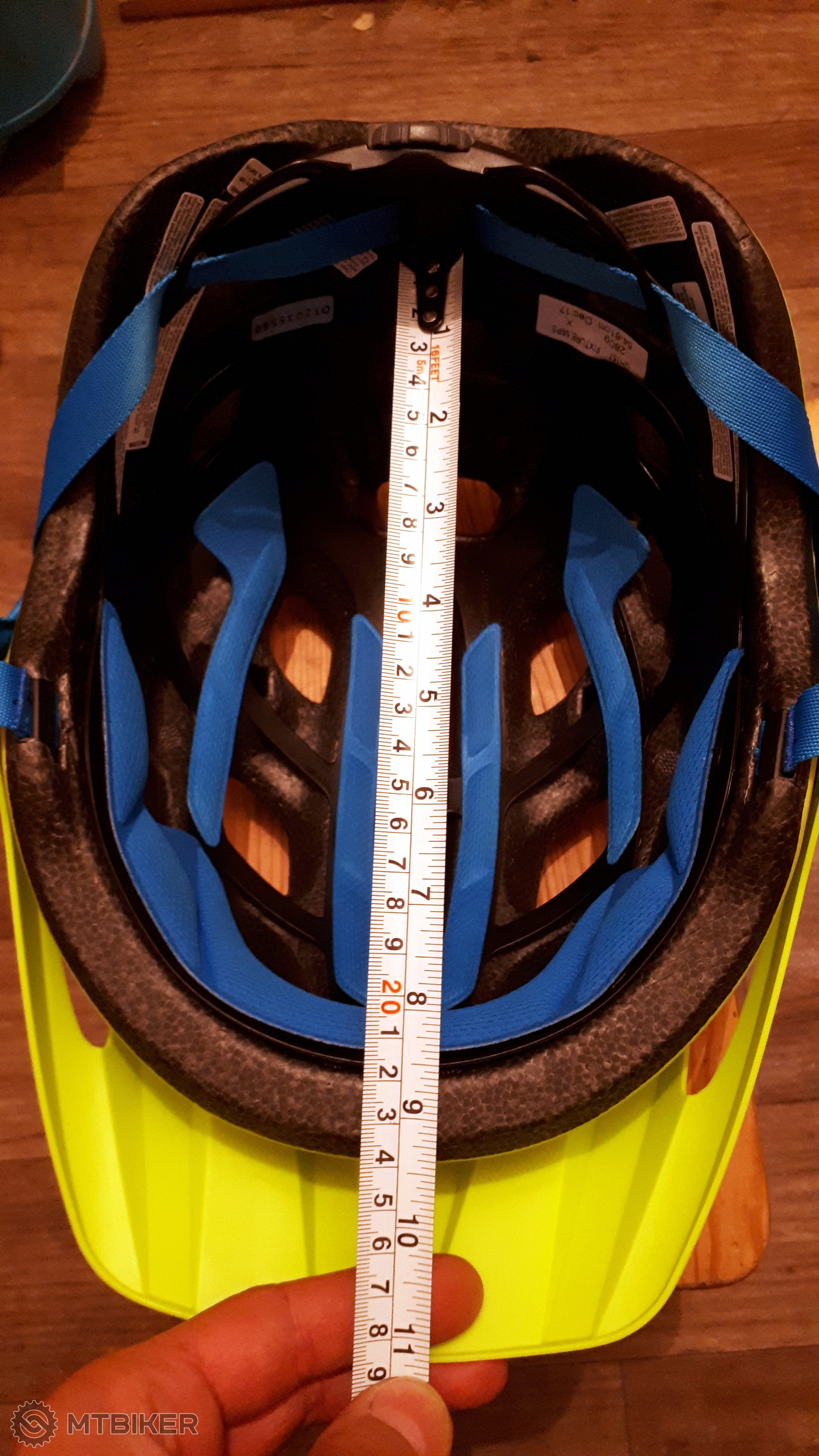

Giro Fixture MIPS
šírka 165 mm
dĺžka 215 mm
hĺbka cca. 100 mm

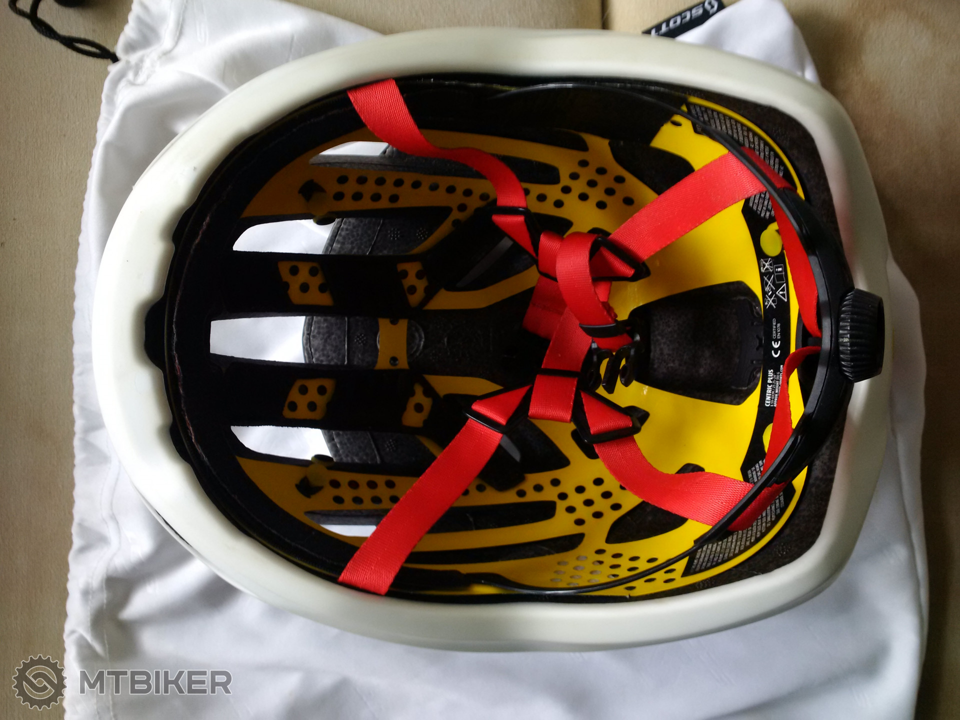

Scott Centric Plus
- obvod prilby uvadzany vyrobcom: 59-61cm (L)
- vnutorna sirka prilby v mm v najsirsom mieste: 173
- vnutorna dlzka prilby v mm v najdlhsom mieste: 225
- hlbka prilby v mm: 90
- hrubka vystelky: 4mm vystelky

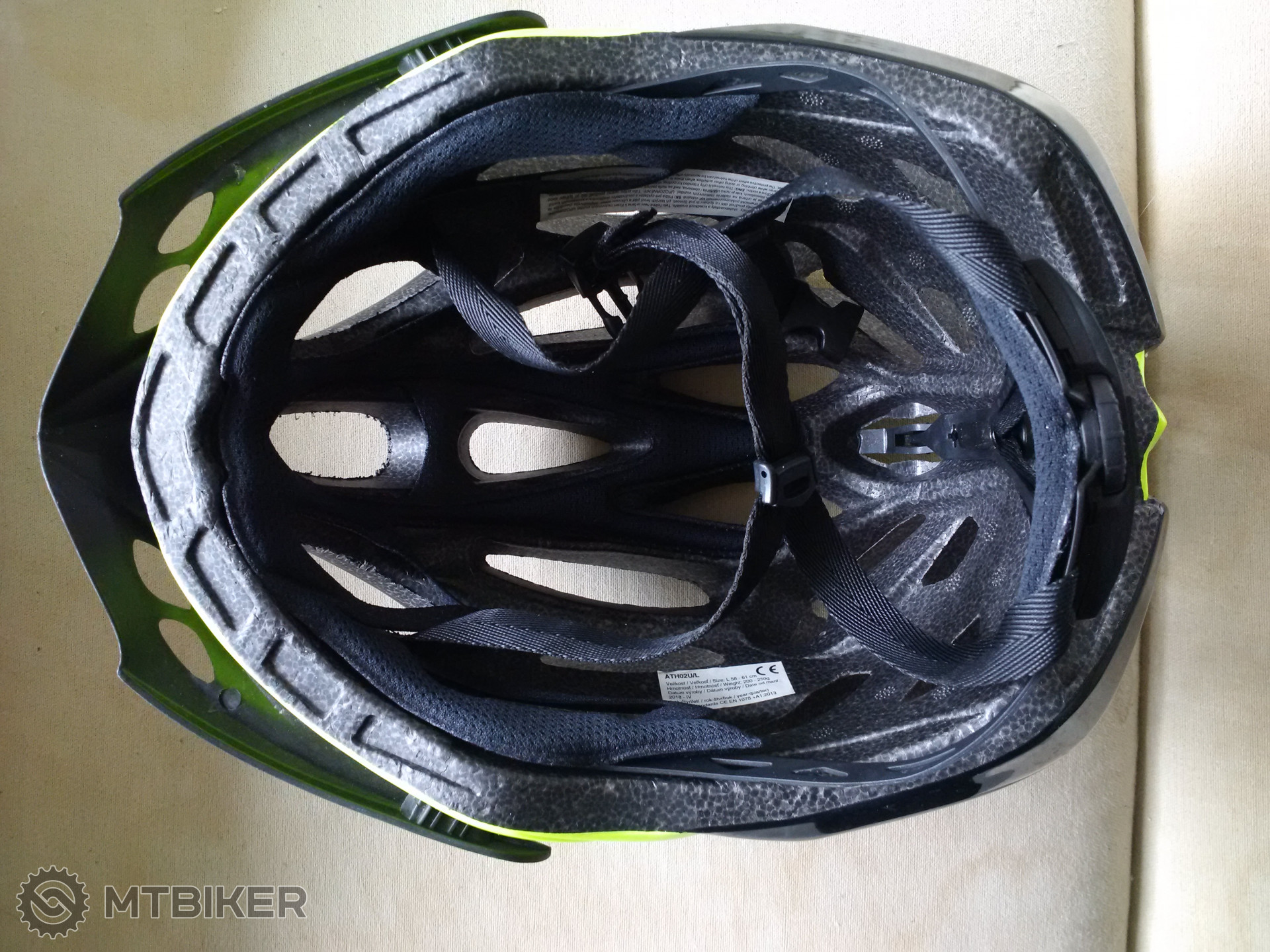

- vyrobca prilby a model: SMITH Convoy Mips
- obvod prilby uvadzany vyrobcom: 59-62cm (LG)
- vnutorna sirka prilby v mm v najsirsom mieste: 180
- hlbka prilby v mm: 100

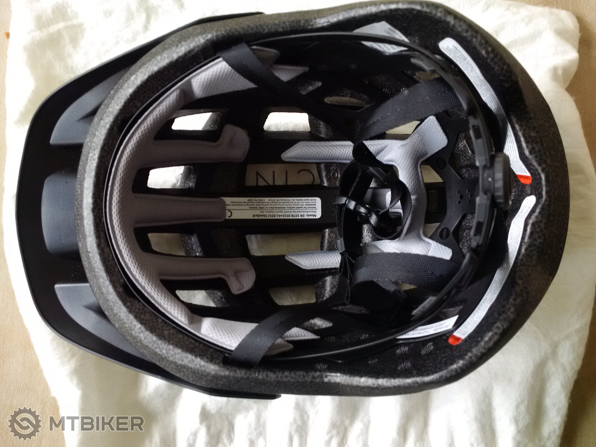

- vyrobca prilby a model: R2 ATH02U/L Pro-tec
- obvod prilby uvadzany vyrobcom: 58-61cm (L)
- vnutorna dlzka prilby v mm v najdlhsom mieste: 215
- hrubka vystelky: 5mm vystelky

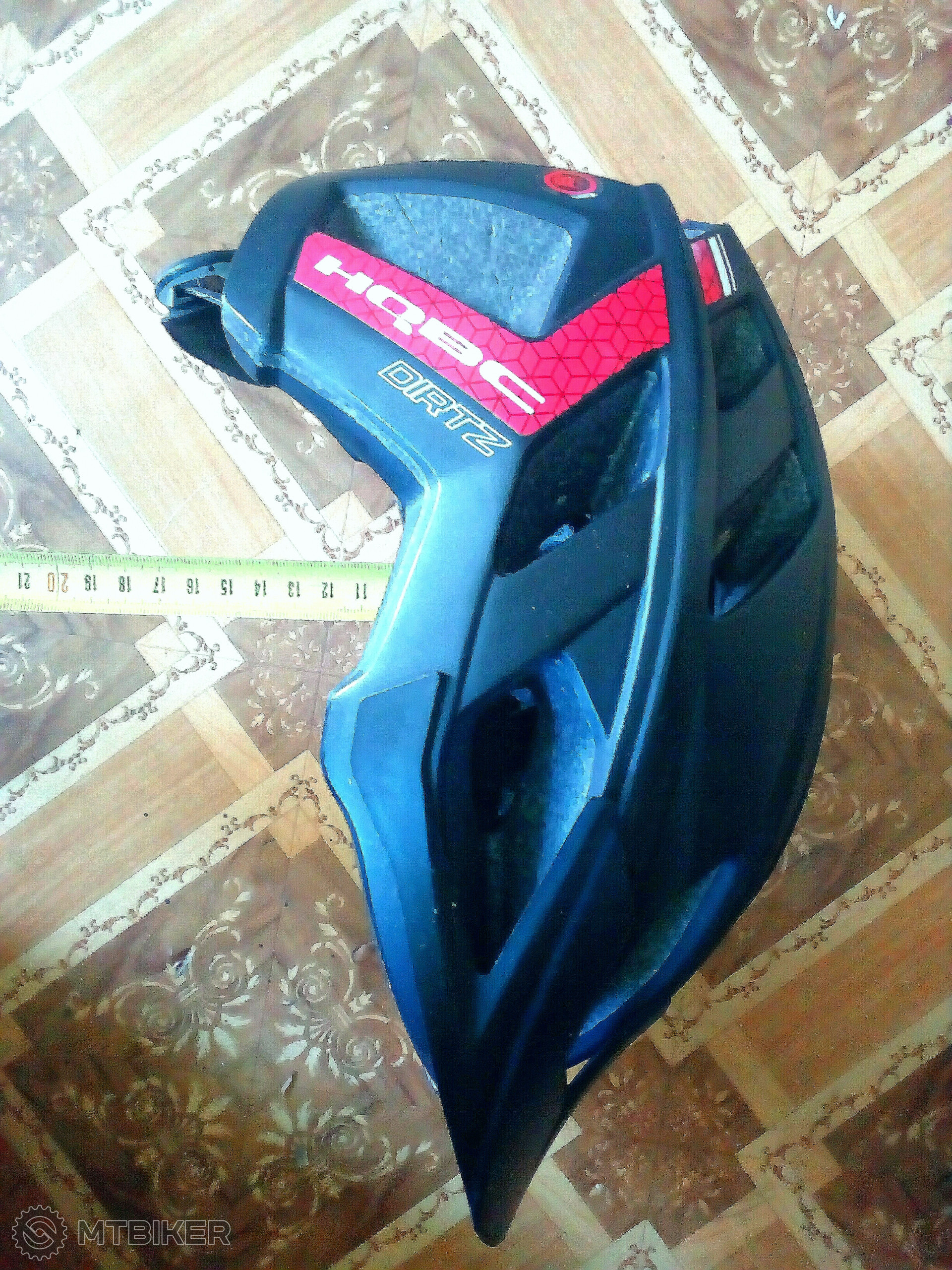

Šírka. 17,3cm
Dĺžka. 21,3cm
Hĺbka. 10,5cm
Hrúbka čelovej výstelky. 7mm
Hrúbka plastových častí 1,6mm
Hmotnosť nameraná 290g
