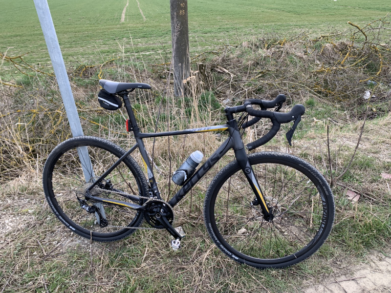

Ja to mám takto a je to ok.

No očividne to mám úplne zle. Páky príliš nízko a barany tie otočené až moc hore. Pozrel som nejaké videá, vytiahnem doma vodováhu a nastavím to ako treba. Aspoň sa naučím nahadzovať omotávku.
Zobraziť komentár 23.03.2020 - 08:25:02
Mne sa zda, ze pri baranoch a omotavkach akoby setrili v montovniach cas, vsak ved aj tak si to cyklista este prisposobi podla seba... Oba moje cestaky mali dolny uchop tak sikmo, ze by sa mi pri nabehnuti na hrbol rychlo zosmykavali ruky. Davam ho preto vodorovnejsie (ale nie uplne!) a nasledne potom posuvam aj paky vyssie. Bocny uhol pak si tiez prisposobujem tak, aby mi sedel pri hornom uchope. Netreba sa bat, ze by bol pre kazdu ruku trosku iny. Nikto nie je symetricky.
Zobraziť komentár 23.03.2020 - 08:26:42
čo som pozeral, tak na väčšine obrázkov sú tie páky viacmenej v rovine s baranmi, takže tebe to namontovali dosť šikmo dolu, nehovoriac o tom, že to skracuje brzdnú dráhu páky...
Zobraziť komentár 23.03.2020 - 11:04:27
Stačí postaviť bajk kolmo do stojana a na páky položiť vodováhu. Takto vieš páky nastaviť s milimetrovou presnosťou. Umiestnenie na baranoch je potom skôr individuálnou záležitosťou. Väčšina nás hobíkov má namontované dualy viac hore, pretože 95% času trávime v hornom úchope.
