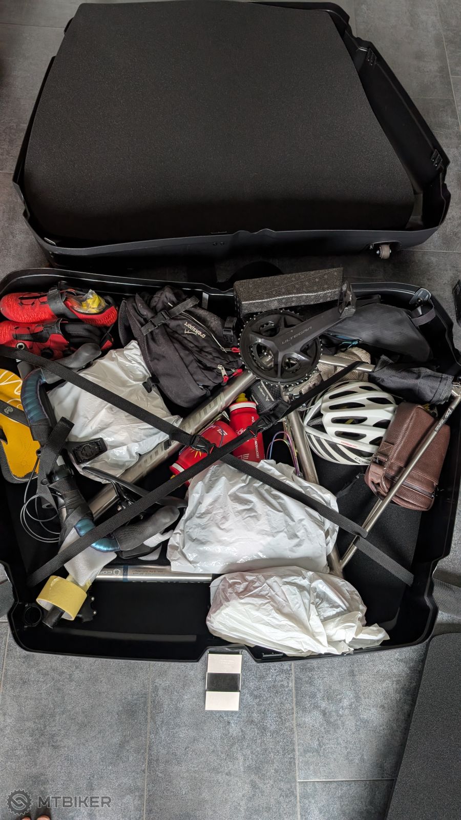

Maly report. S kufrom B&W max spokojnost, pomer cena/vykon skvely (kupoval som za ca 240). Vyhoda je, ze sa da do kufru komplet zbalit a usetrit za dalsiu batozinu do lietadla. Limit 30kg.
Rozobral som: barany, prehadzovac, jeden pedal, sedlovku, kolesa. Ca 60 minut prva rozborka-zborka, druha za polovicu.

Nevyhodou tychto skrupinovych kufrov je ich vyssia hmotnost (cca +4az 5 kg), trocha mensi vnutorny objem, problematckejsia preprava v aute na letisko a nutnost rozobrat riaditka. Ak by si mal riaditka integrovane spolu s predstavcom a aj vnutorne vedenie brzdovej hadice, tak asi bike do toho kufra nezlozis. Aspon ja mam taku skusenost. Do lietadla mam SCICON Aerocomfort, do ktoreho nie je potrebne riaditka odmontovat ani otocit. Je latkovy, ale je vystuzeny a tym padom je lahsi. Mam vacsiu vahovu rezervu do 30kg limitu. Ked idem na triatlonovy pretek tak ku biku pobalim vsetky potrebne veci na vsetky tri discipliny tiatlonu.
