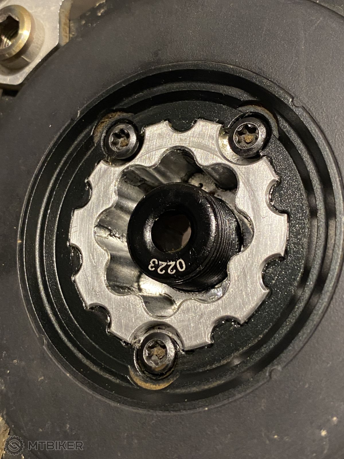

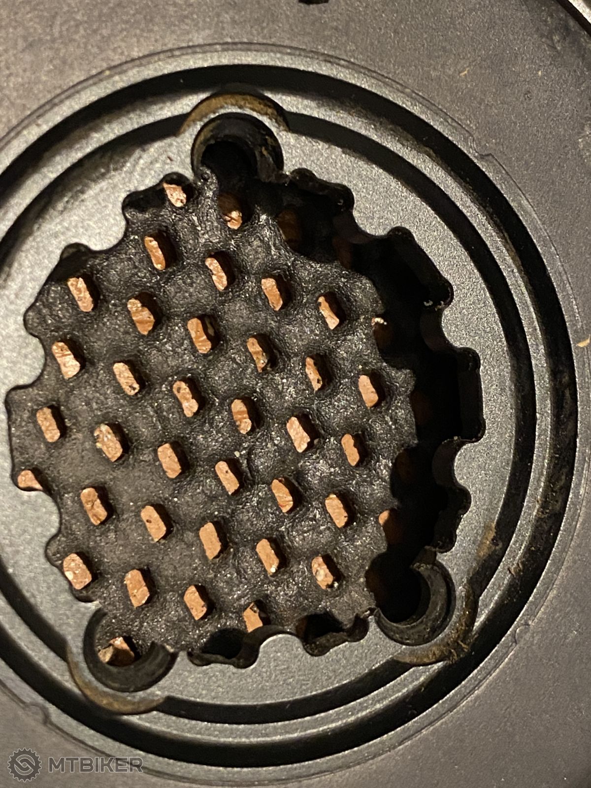

Podelim sa o skusenost.
Ti cinaci nevedia pocitat :(
Odlomili sa mi casti zahlbenia na uchytenie 3-Bolt. Skrutky dotahujem na 4Nm.
Ak to nebude drzat iba na casti zahlbenia (tak to je na Gen1 ), co by mohlo fungovat, skusim to prefrezovat na plochu ako to je na sram prevodnikoch. Ak ani to nebude OK, kupim Assioma alebo XX.
IMG_7625.jpeg 371.06 KiB thumb_up0thumb_down
IMG_7624.jpeg 381.5 KiB thumb_up0thumb_down
Komentár súboru: Dve odlomene casti uchytu, tretia stratena.
IMG_7626.jpeg 248.41 KiB thumb_up0thumb_down
Komentár súboru: Uchytenie bez kompletneho zahlbenia
