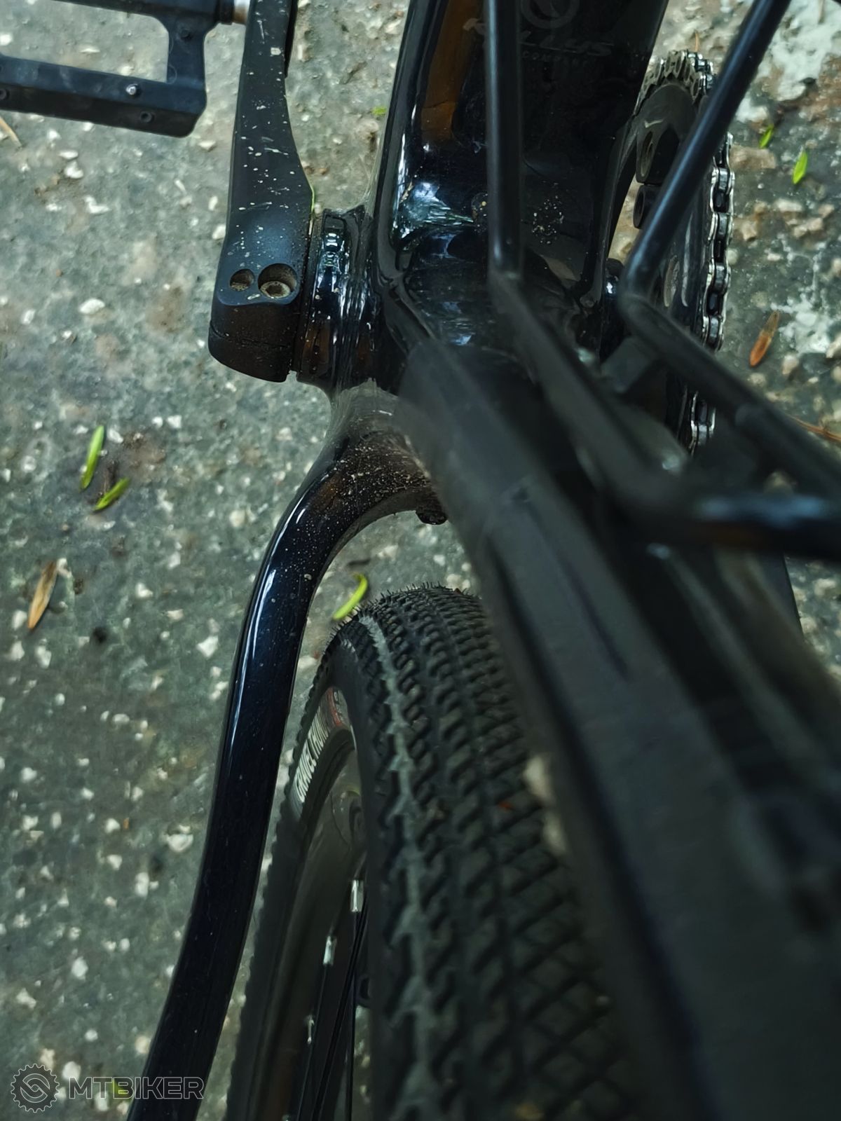

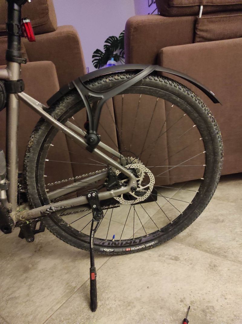

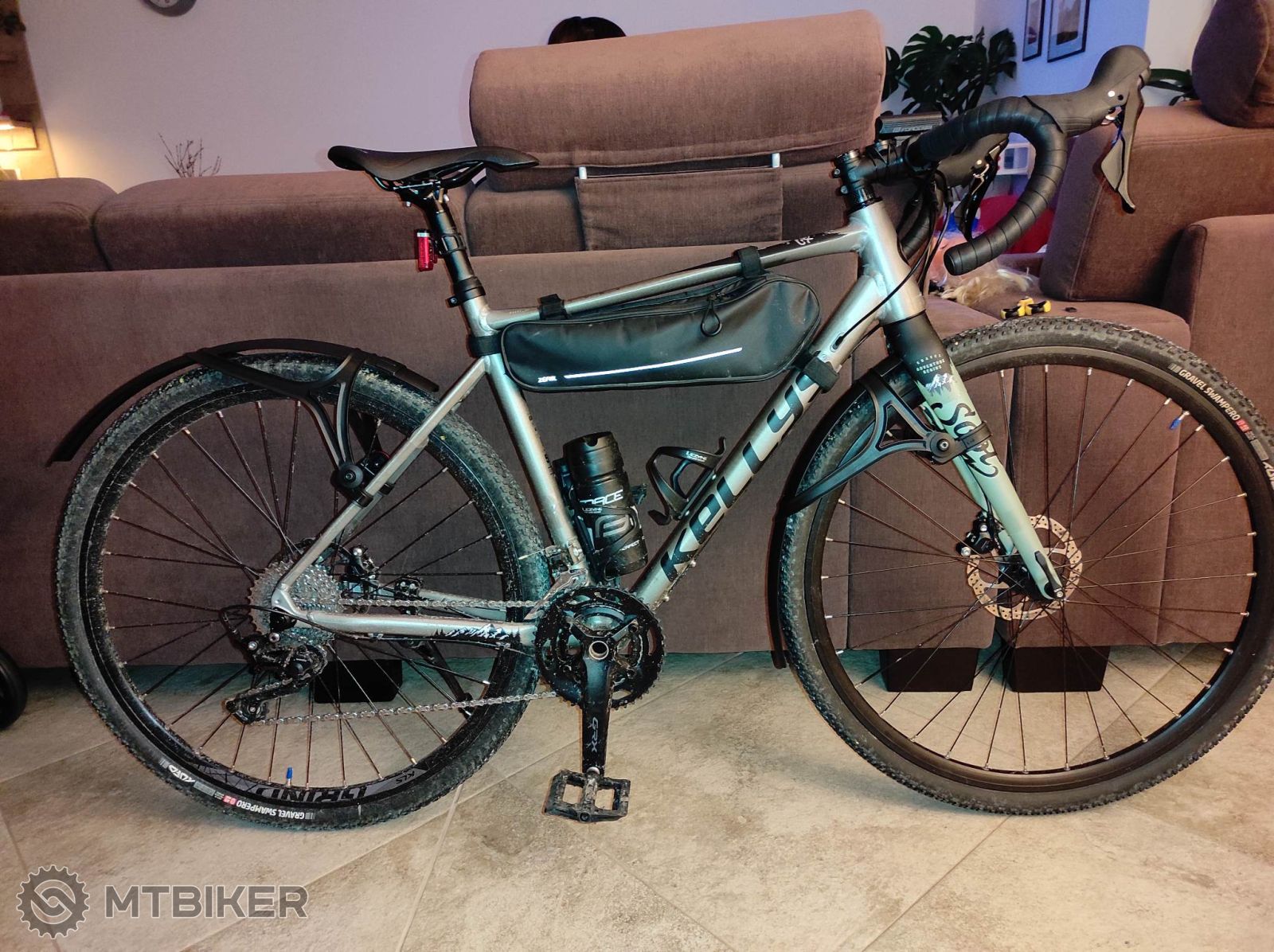

Sks speedrocker nie sú zlé ale stačí trosku blata a zalepi ich je tam strašne málo miesta. Lepšia voľba sú zefal G50 super sa montuje a je tam meista až až
Messenger_creation_1182469615737197.jpeg 328.43 KiB Otvoriť v novom okne thumb_up0thumb_down
Messenger_creation_1205728370370825.jpeg 252.63 KiB Otvoriť v novom okne thumb_up0thumb_down

Mne sa najviac na poslednej "matiasbiker" fotke pozdáva zadný stojan na bike. Nech si vraví kto chce čo chce, lepšie odstaviť o stojan ako bike opierať kdesi o stenu alebo na zem klásť, hoc stojan pôsobí vizuálne rušivo, mne ti nejako extra neprekáža...

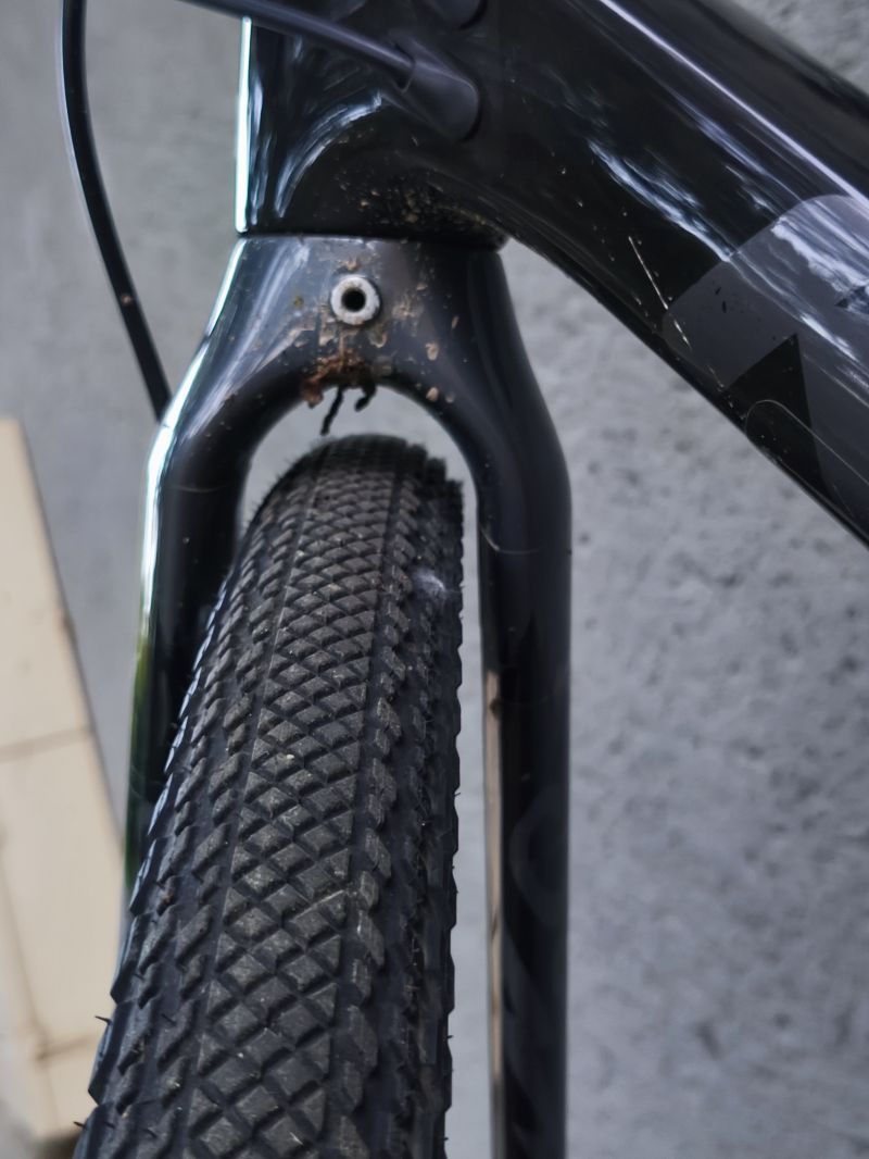

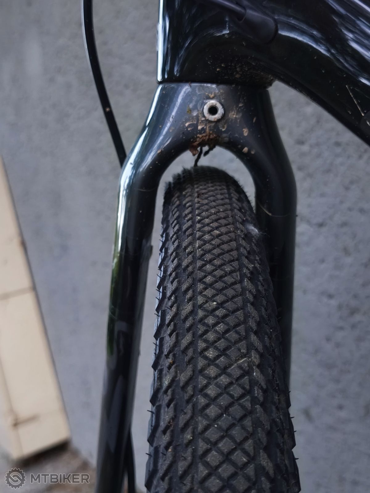

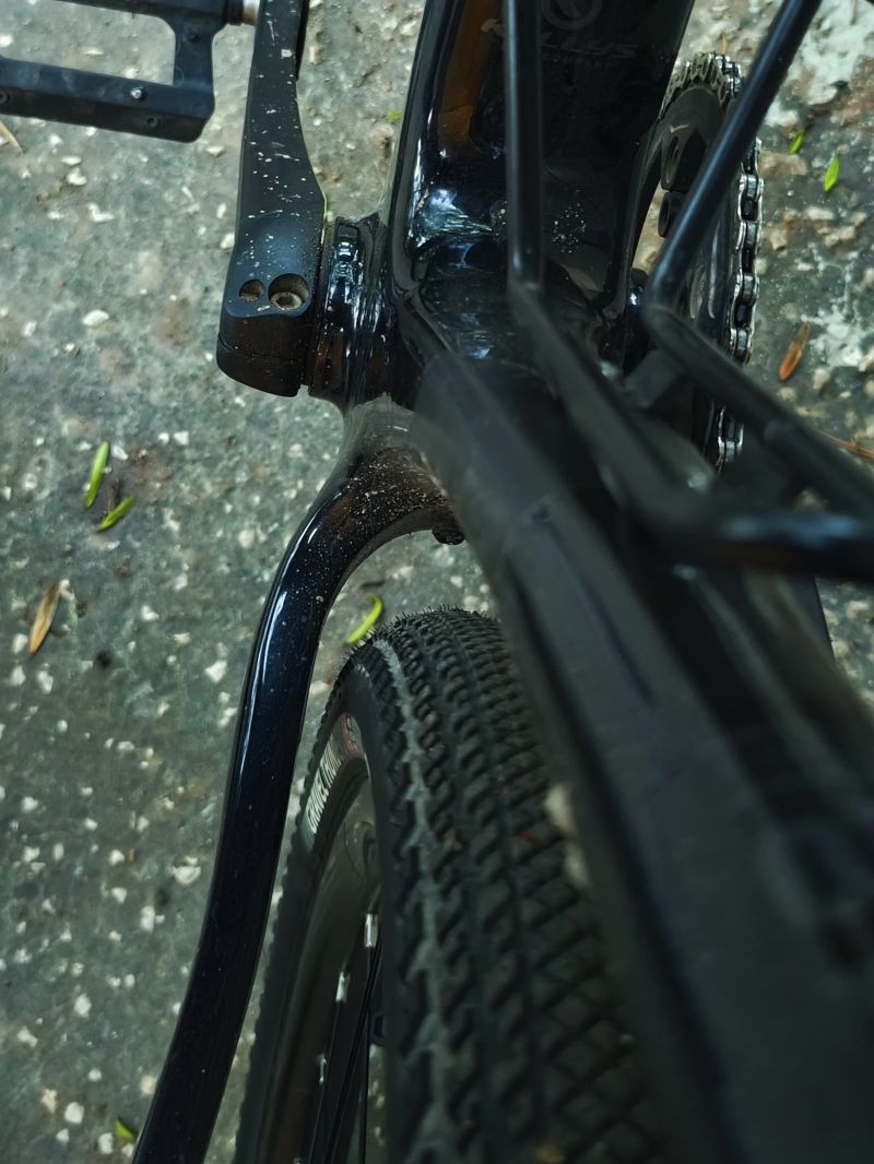

tak do Soot 90tky sa širšie plášte ako 44mm nezmestia, problém nie je ani tak zadná stavba ale vidlica.... Kolesá fabrické osadenie, plášte thundero 44mm a reálna šírka plášťa 45,8 mm.
1746781015904.jpg 160.54 KiB Otvoriť v novom okne thumb_up0thumb_down
1746781015914.jpg 163.48 KiB Otvoriť v novom okne thumb_up0thumb_down
1746781015899.jpg 204.02 KiB Otvoriť v novom okne thumb_up0thumb_down
1746781015891.jpg 181.94 KiB Otvoriť v novom okne thumb_up0thumb_down

ano do Sootu 90 najviac 44mm.Ale myslim si ze to uuuplne a bohato nadbohato stači,viac netreba
Zobraziť komentár 09.05.2025 - 21:18:36
To, ze tebe staci nemusi stacit niekomu inemu
Zobraziť komentár 09.05.2025 - 21:45:01
da sa ešte poriešit tak že vpredu bude 44mm a dozadu sa vojde aj hrubsia

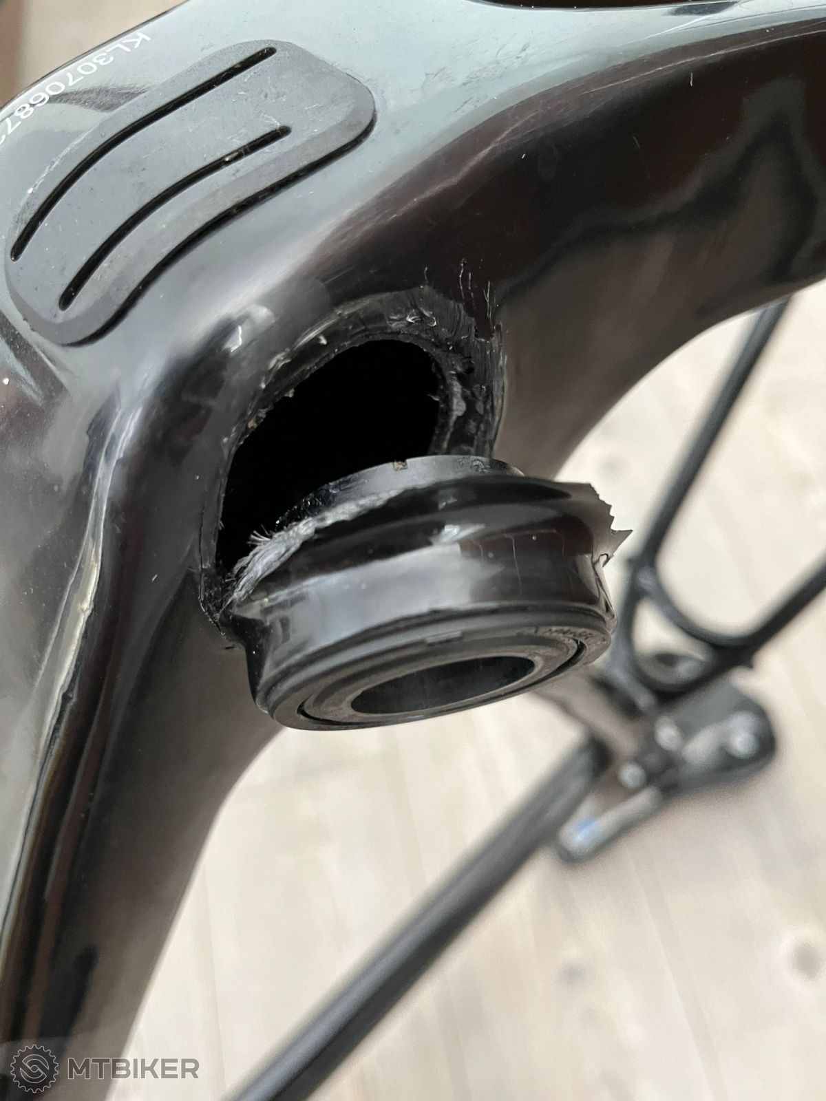

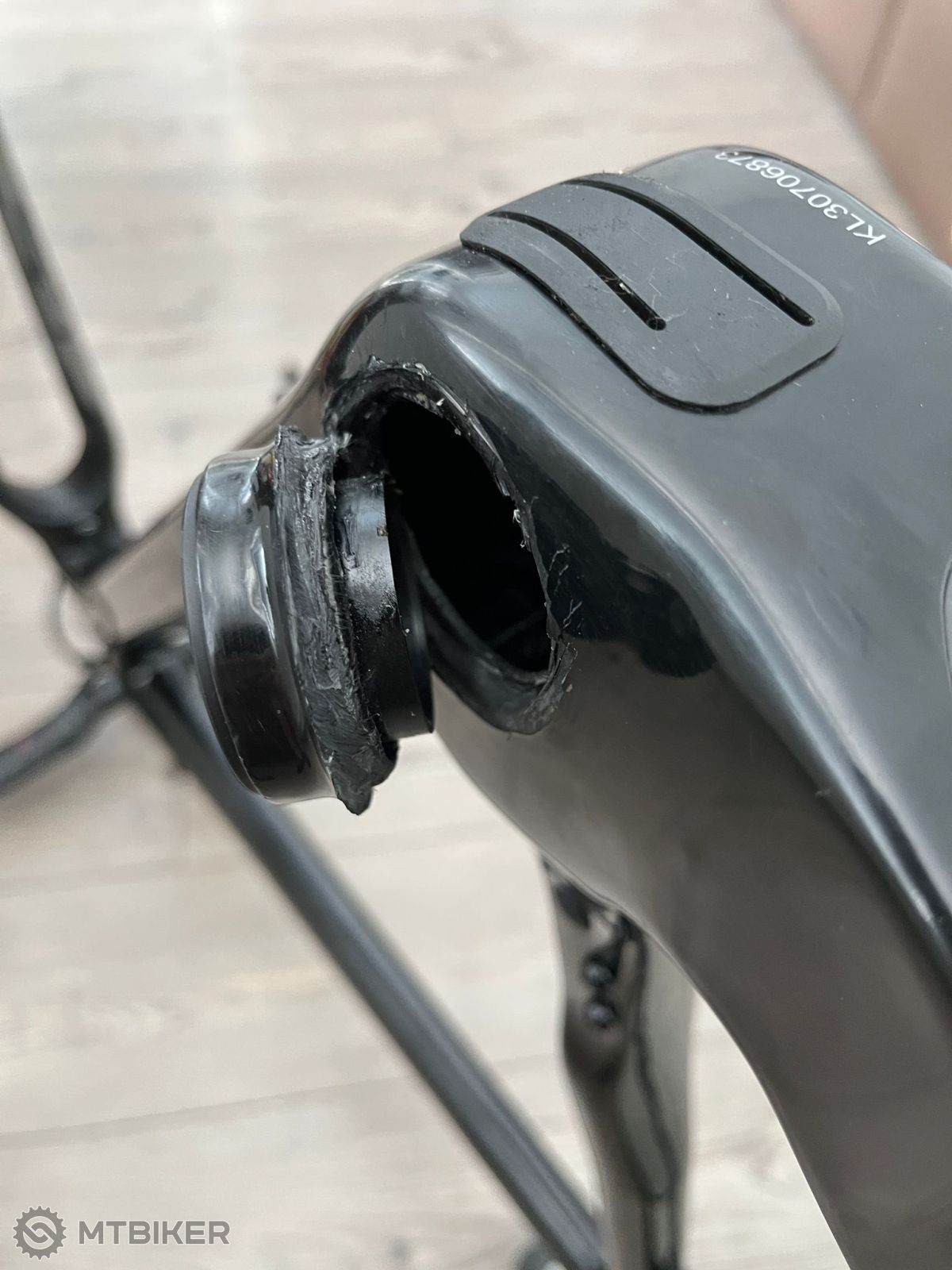

Ahojte,
Podelím sa s Vami o môj dnešný zážitok. V servise dnes išli meniť stredové zloženie na Soot 90tke.
Ľavá strana ložisko vyšlo von v poriadku a pravá strana pozrite výsledok na fotke.
Čo si o tom myslíte?
Ďakujem.
WhatsApp Image 2025-05-14 at 16.35.39 (1).jpeg 175.12 KiB 1 Otvoriť v novom okne thumb_up1thumb_down
WhatsApp Image 2025-05-14 at 16.35.39.jpeg 148.5 KiB Otvoriť v novom okne thumb_up0thumb_down

..mne sa pri prvej výmene/vyberaní na kusy rozpadlo pôvodné stredové, ale Tebe oddelili čast domčeka/rámu :(
Robili to úderom (vyrážačom), alebo postupne na závite vytlačili?
