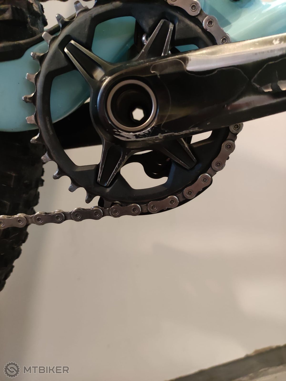

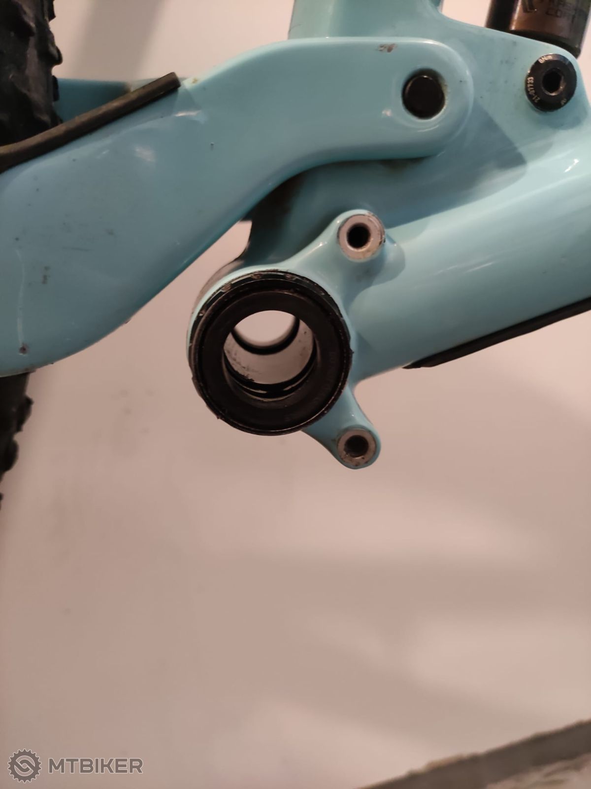

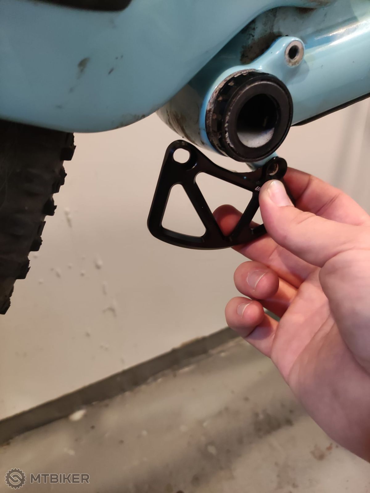

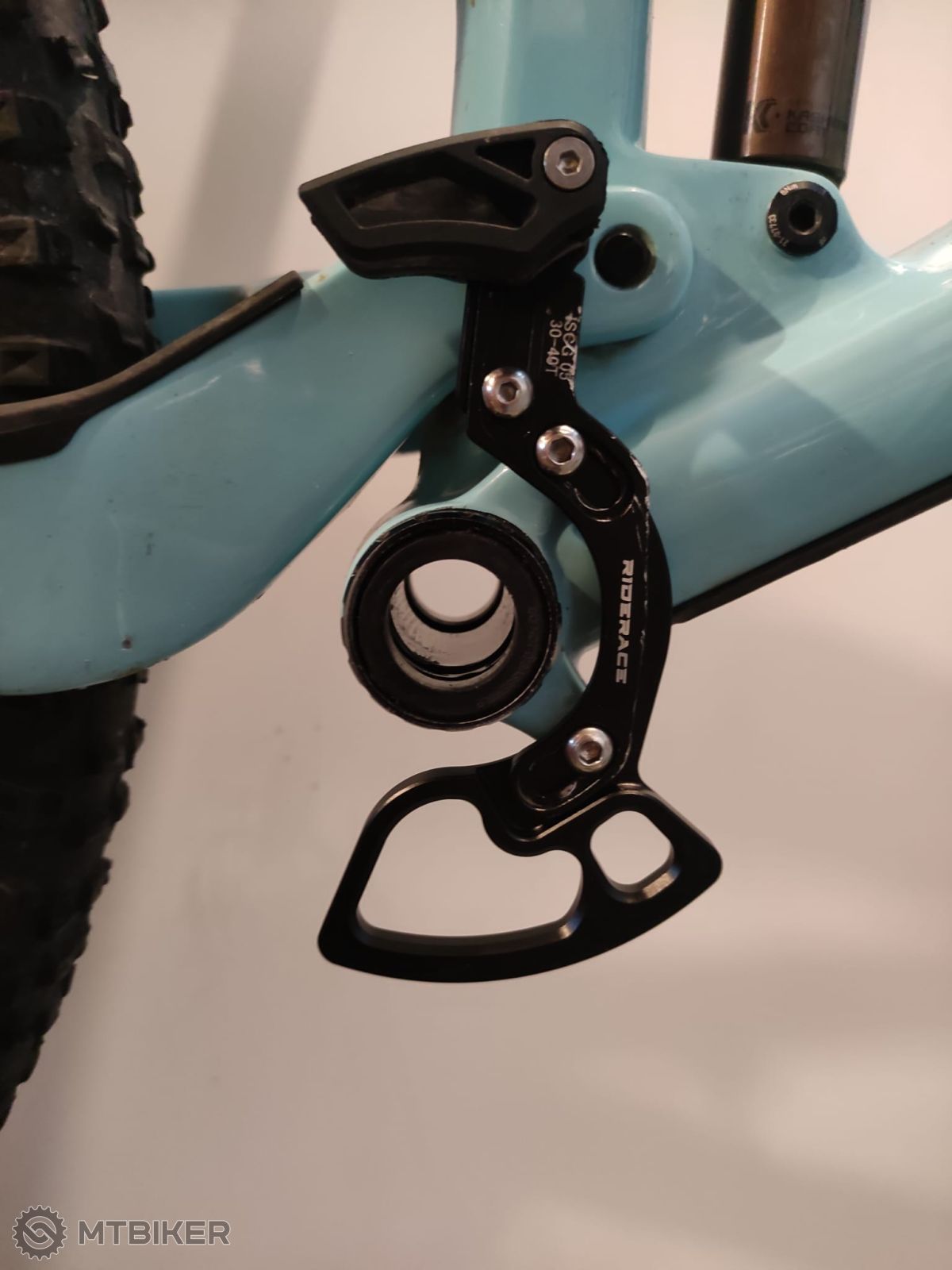

Cube Stereo ONE44 Rockring/ bashguard
Chcel som na tento bike namontovať lacný ISCG05 bashguard. V špecifikácii píšu, že tento rám má ISCG05, no v skutočnosti sú tu len horné dve diery – tú tretiu, ktorú rockring tiež potrebuje, sem už nedali.
Nedalo mi to, tak som si namodeloval a vytlačil prototyp na overenie rozmerov. Všetko sedelo, tak som to dal vyfréfovať z 7075 hliníku. Dnes mi to prišlo, takže som to hneď namontoval. Pri 32-zubovom prevodníku je presah 4 mm.
Teraz to už len otestovať, lenže som po operácii kolena, a do terénu, kde by sa to dalo vyskúšať, sa dostanem asi až v septembri.
Nájde sa tu niekto ochotný s týmto rámom alebo iným, kde tiež chýba 3. úchyt, kto by to chcel vyskúšať?

17.07.2025 - 14:29:56
Teraz to neber osobne ale moj tip je ze si inzinier/navrhar? Lebo presne takto fancy to ma vyzerat pre ludi co to nikdy nevyuziju. Realita je ze to nevydrzi to na co by to malo byt urcene. V idealnom pripade sa to len ohne, v horsom ti to zoberie aj kus ramu. Ak to chces mat naozaj ako guard na ktory sa mozes spolahnut tak tam na tvoj vyrobok dokresli ring ktory pojde pod stredove zlozenie namiesto podlozky pod misku. + kludne aj uchyt na tie 2 iscg diery. Takto sa ti naraz do guardu roznesie do hlinikovej misky po celom obvode stredoveho zlozenia (34mm) a nie do dvoch m6 srobikov.
A este raz, absolutne to neber ako nejaky hejt, je to rada.
