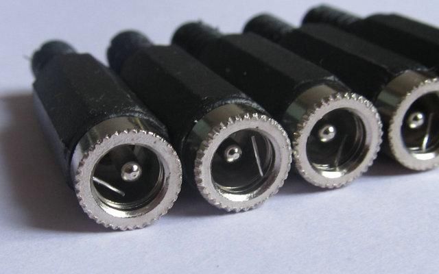

Aky konektor sa tam pajkuje?
Konektor je klasicky koaxialny pouzivany na DC zdrojoch. Co som mal dve svetla, jedno malo 5,5/2,5 (magicshine), druhe malo 5,5/2,1.
A ako som som spomenul skor - v terene clanky nevymenis, musel by si pre kazdu stvoricu kupit ten drziak. Samozrejme, clanky sa daju nabijat priamo v holderi rovnakou nabijackou ako sa dodava k svetlu.
Edit: Oh, a jedna dolezita vec - na battery pack-u je zasuvka, teda samica:
