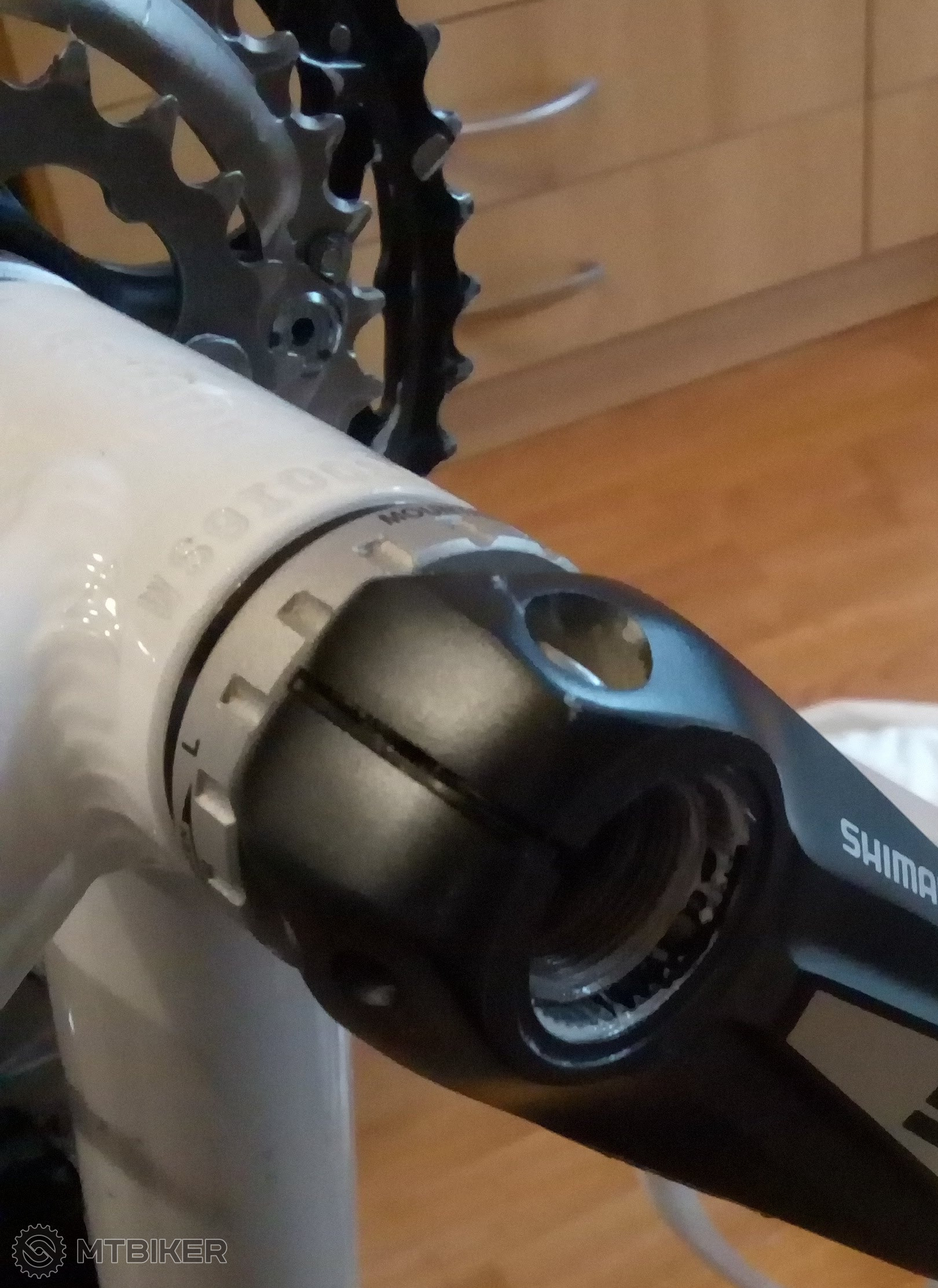

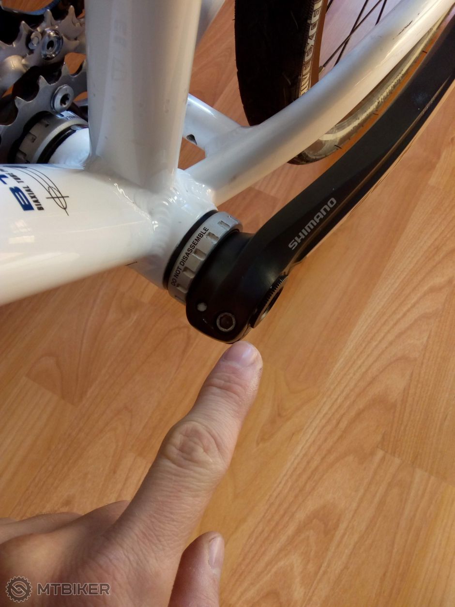

potrebujem poradit ze co s tymto. problem je v tom ze oska stredu siaha do cca 3/4 pedala (tam kde ukazuje prst). osku stredu dotiahnu obe skutky v pedali ale zda sa mi to divne. Mozem zmenit pocet podloziek aby sa to vyrovnalo? momentalne to je dve pri prevodniku a jedna pri "solopedali"

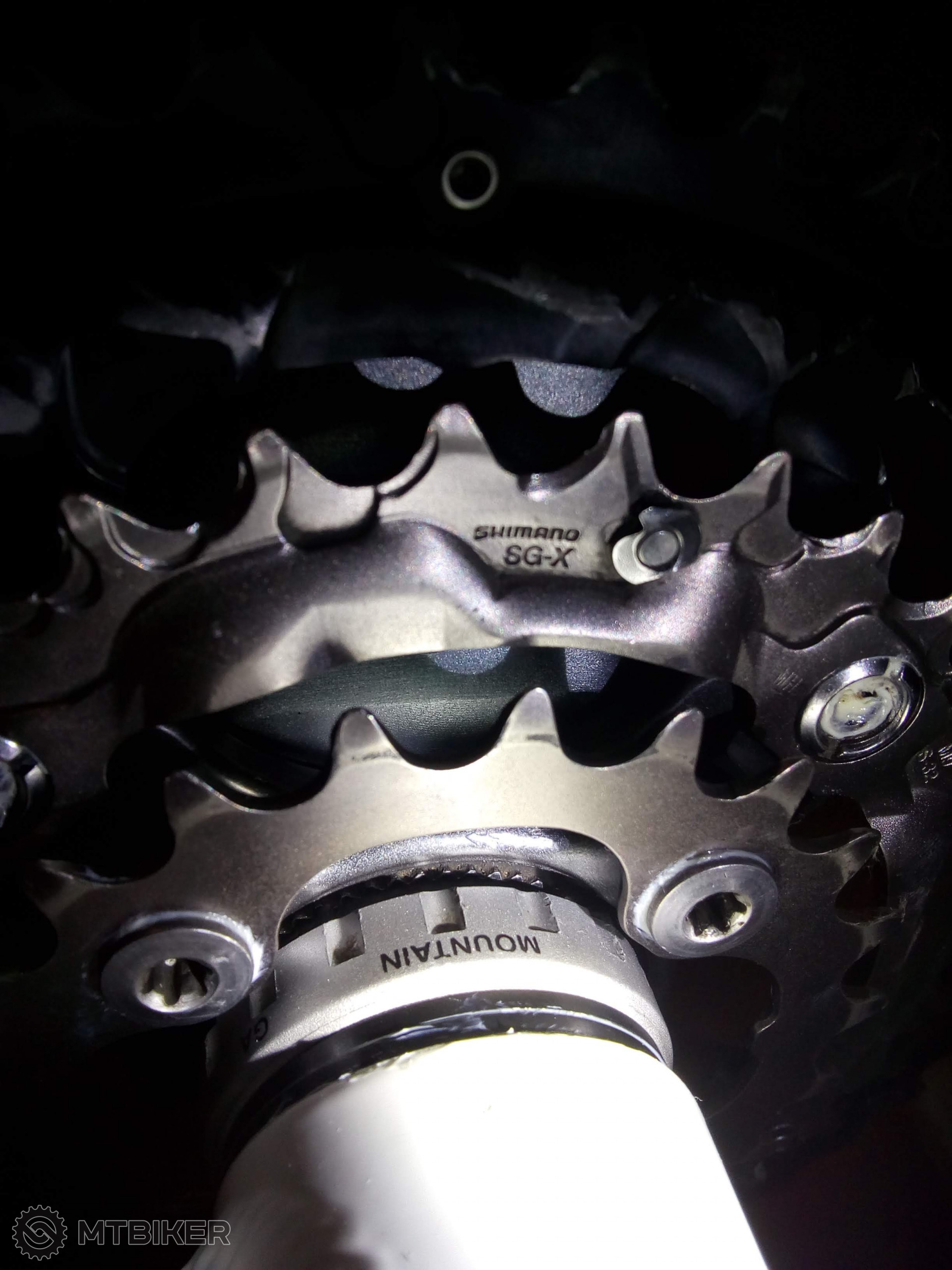

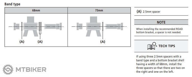

podlozkami pri prevodnikoch nastavujes retazovu linku - ty musis vediet, ci tie podlozky treba (mas trojplacku, tak by mohla stacit jedna)
podlozkou na tej strane, kde mas prst nastavujes vzdialenost kluky (a pedalu) od ramu (alebo kompenzujes sirku domceka) - tam tiez nemusi byt ak ju vyslovene netreba
hlavne lavu kluku dotahuj s citom (tym umelym srobom, na ktory akoby ukazujes)
Oska nikdy nesiaha az po koniec kluky a prstom uazujes daleko za 3/4 pedala. Podla fotky to vyzera, ze podlozka so zubkom, ktora je vo vyreze kluky (medzi srobami) je zapadnuta do diery v ose, takze by to malo byt ok.
zdravim. zmeral som "domcek a ma 68mm. podla toho by som mal mat spravne pocet podloziek podla obrazku ale aj s vyssie popisaním problemom (stredova oska nedociahne po "koniec pedalu"). problem by sa dal vyriesit odobratim jednej podlozky od prevodnikovej strany.Taka moznost na obrazku nieje....
