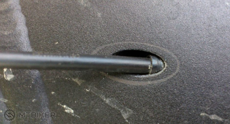

Bowden radenia ide hore do ramu na obr.1 a zospodu von na obr 2.
Mam tomu rozumiet tak, ze lanko je v rame vedene bez bowdenu ?

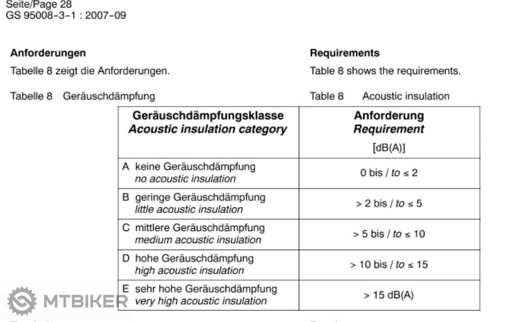

Ale podla tejto tabulky, co je najaka automotive specka. Tak asi nieco s inou kategoriou, to co som ti dal je A. Oni budu hrubsie tie co lepsie tlmia.

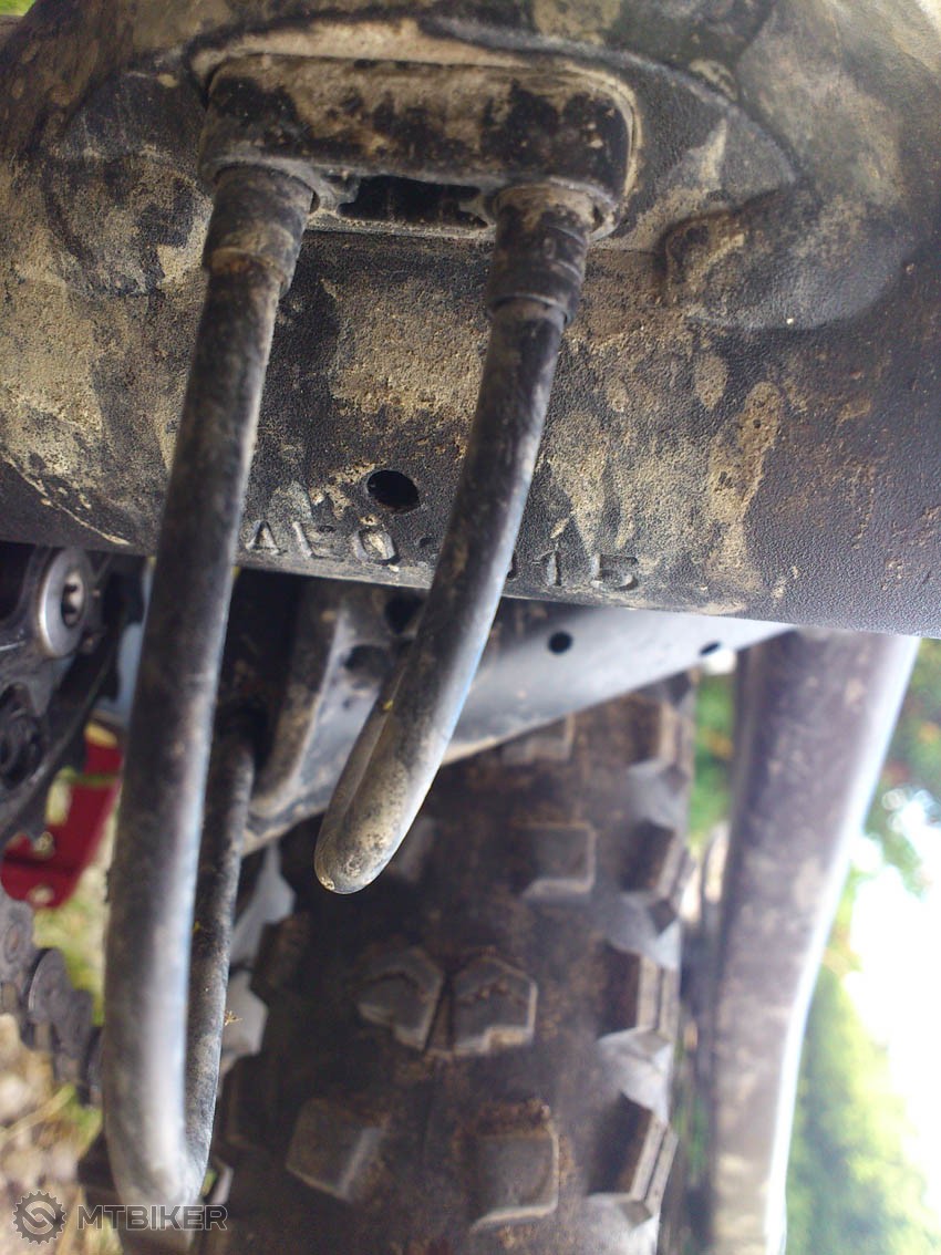

vytlaca sa mi priechodka ako vstupuju bowdeny do ramu. skusal som to prilepit chemoprenom ale po niekolkych jazdach som nasiel priechodku komplet von a uz drzala len na jednom bowdene. ram je karbonovy a v mieste priechodky je ostra hrana, ktora mi tie bowdeny derie, ked je ta priechodka vytlacena von. co s tym ?
