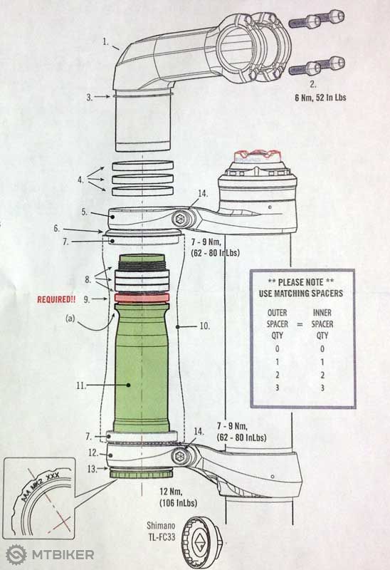

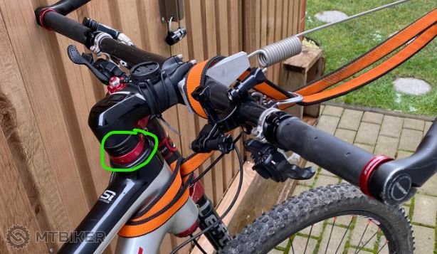

Zdravím, máme Cannondale flash se starou Lefty a potrebuji se dostat k vymezovacimu kroužku. 2 šrouby jsem tam povolila, otáčí se riditka a kolo, ale od sebe se to oddělit nedá.
Už jsem bezradna, jak to rozebrat.
Vedel by mi někdo poradit?
Myslis ze Cannondale je len pre nejaku speci kastu kam nepatrim? Toto nie je nastroj z kategorie "oplati sa" kludne si to kup... pre mna to je plastova trubka specifickeho rozmeru po ktorej trieskas rovnako ako po tej z Hornbachu aby si vybral lefty z ramu ziadna jemna mechanika ani raketova veda 😎
