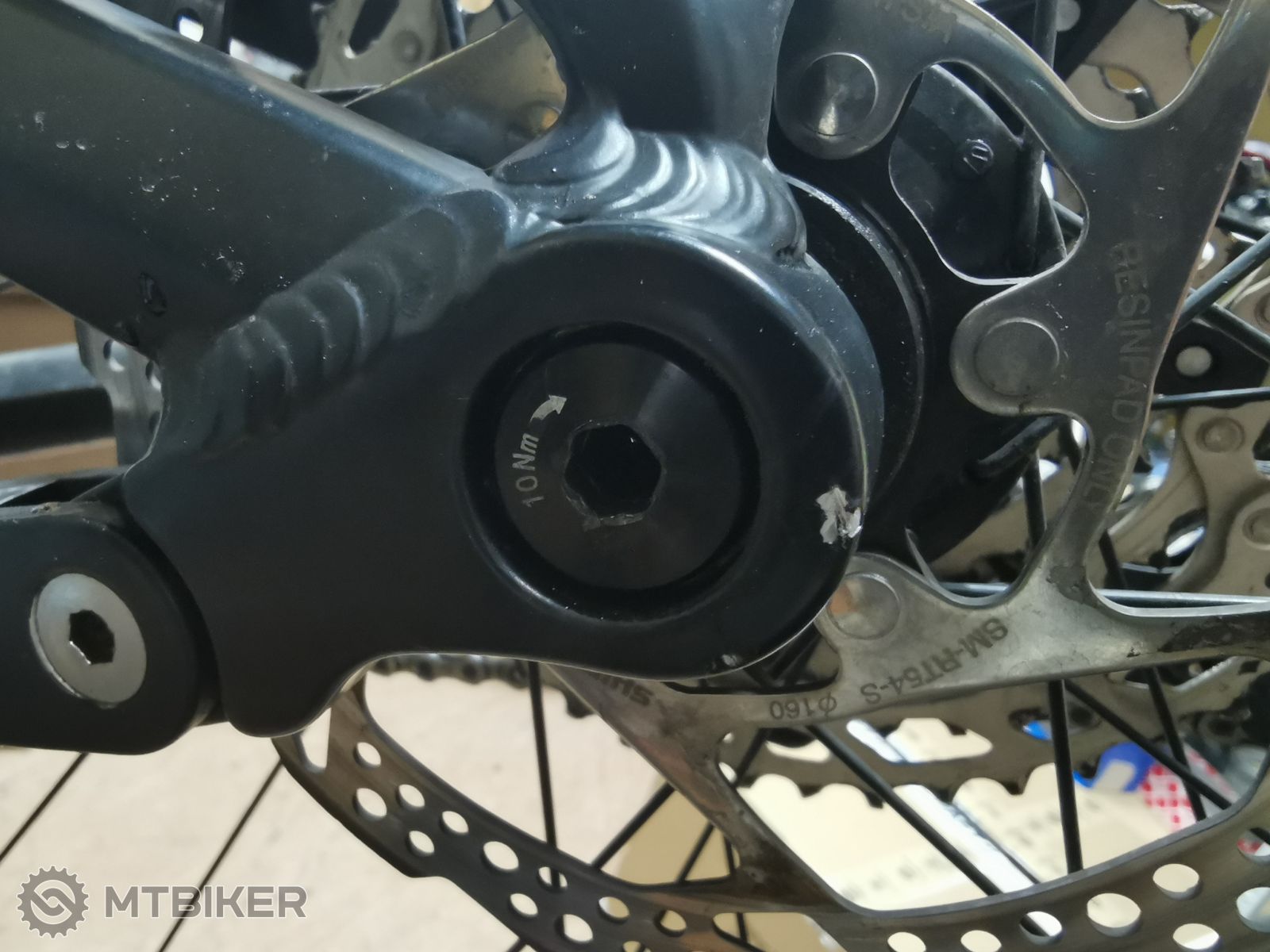

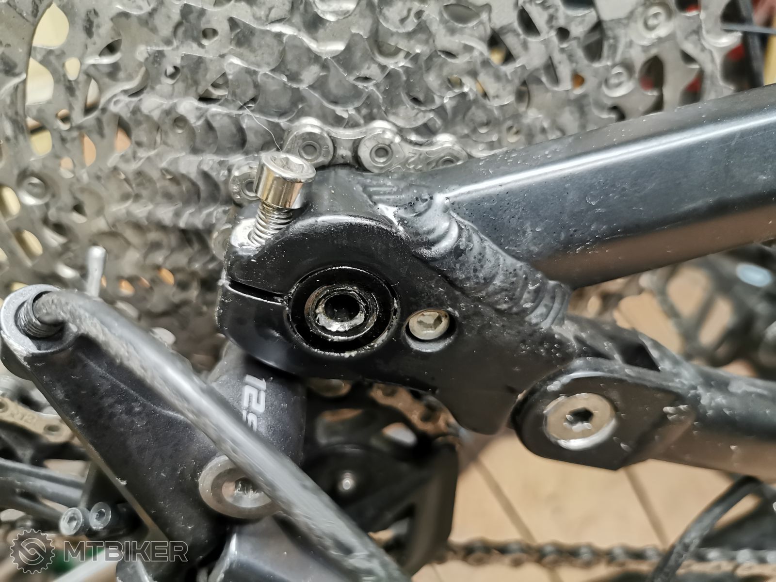

Hrozi,ze buden musiet odvrtat osku zadneho kolesa na ctm skaut asi 2001 rok
Skrutka na pravej strane je samozrejme povolena.
Nieko tu osku bud zakrutil brutalnou silou a dal tam aj lepidlo,alebo neviem co to moze byt.Uz mam na razovej utahovacke 190Nm a stale drzi ako privarena.
Uz ma napadol aj opacny zavit,ale s tym som sa nikdy nestretol.
Ide o to,ze neviem najst zadnu osku na nete.
Ked ju aj odvrtam,tak neviem ci daku zozeniem.
Dake napady?

Tak hádam to nepovolujes na tej pravej strane? Lebo vidno tam nejaké stopy...
Prečo to povolujes razovou utahovackou?
Šak zoberiem imbus 6-ku + nejakú kovovú trúbku na predĺženie a na ľavej !! strane, kde je kotúč, to proti smeru tej vyznačenej šípky povolim....ak nejde silou, použijem väčšiu silu ??
Ak to nie je klasická pevná os, ale nejaká specialitka, tak beriem späť...

nastriekat WD40 alebo nieco podobne a nahriat samozrejme s ohladom na lak

Na pravej je to dobuchane.
Uvolnujem to samozrejme na tej lavej proti sipke.
No este nie je pretoceny ten imbus a razovou preto,lebo imbus som uz citil ze ide cez hrany.
To vsetko sa dialo😁
Tak nakoniec teda som sa rozhodol pre velmi hrubu silu + stare riaditka.
Akoze niekedy mi je smutno z ludi,co nevedia pouzivat silu pri dotahovani😔.
Uz je to povolene.
Diky hoši

to ani nemuselo byt silno utiahnute, materiály medzi sebou oxiduju a podobne one... ja zvyknem tie osky a hlavne zavit mazat ideal nejakou antisize vazelinou

No ako,uz som par osiek povoloval ale toto teda bol extrem.
Zrejme na sucho zakrutena +oxidacia ako pises.

pár ľudí to už aj vrtalo.. to bude podobne ako sedlovka v ráme, dlho to nikto nevytiahne a príroda spraví svoje a tam nie je ani závit a pohnúť sa s tým nedá... tuto to tiež dlho nemuselo byť povolené... ja osky doťahujem namazané na predpísaný moment a aj tak mám pocit, že keď ju po čase povolujem treba na to oveľa väčší moment ako ten predpísaný na ktorý som ju utiahol

Ano,povolovací moment byva vzdy vacsi.
