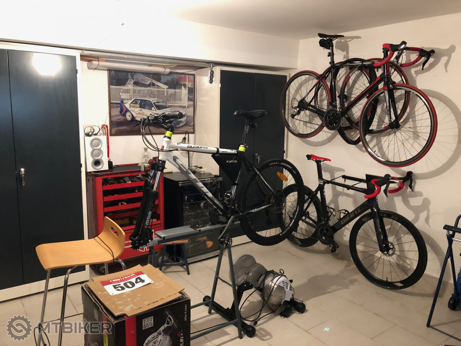

Nie vždy a stále je potrebné chodiť do servisu.Samozrejme nie každý má k tomu vzťah, ale najdu sa určite taký ako ja čo sa učia, skúšajú, študujú...a servisujú si sami.A časom si upravia svoj "kútik" na útulnú dieľňu....vycibria si techniku a pomáhajú kamošššom
Začínal som v pivnici rodičov,ktorú som si prerobil,po svojom.....síce to vyzerá ako neporiadok, ale akurát som robil "APACHE"
Podeľte sa aj vy o vaše dielne,vylepšenia,zlešováky,alebo hoc ... len o "sersan"...
To máš síce pravdu ale prioritne mi išlo o nastavenie prevodov a čistenie reťaze a pod. Sadnem si k tomu na malí štokrlík a nie je problém. Na profi servis by to chcelo samozrejme riadny pevný polohovatelný stojan. Hlavne pre ťažký ebike si neviem predstaviť. O cene sa ani radšej baviť nebudem. Na to mám na blízko servisáka v predajne.
a mal by si prístup z oboch strán. Ešte mám pocit, že sa ti ten tvoj hák časom otlačí do sedadla.

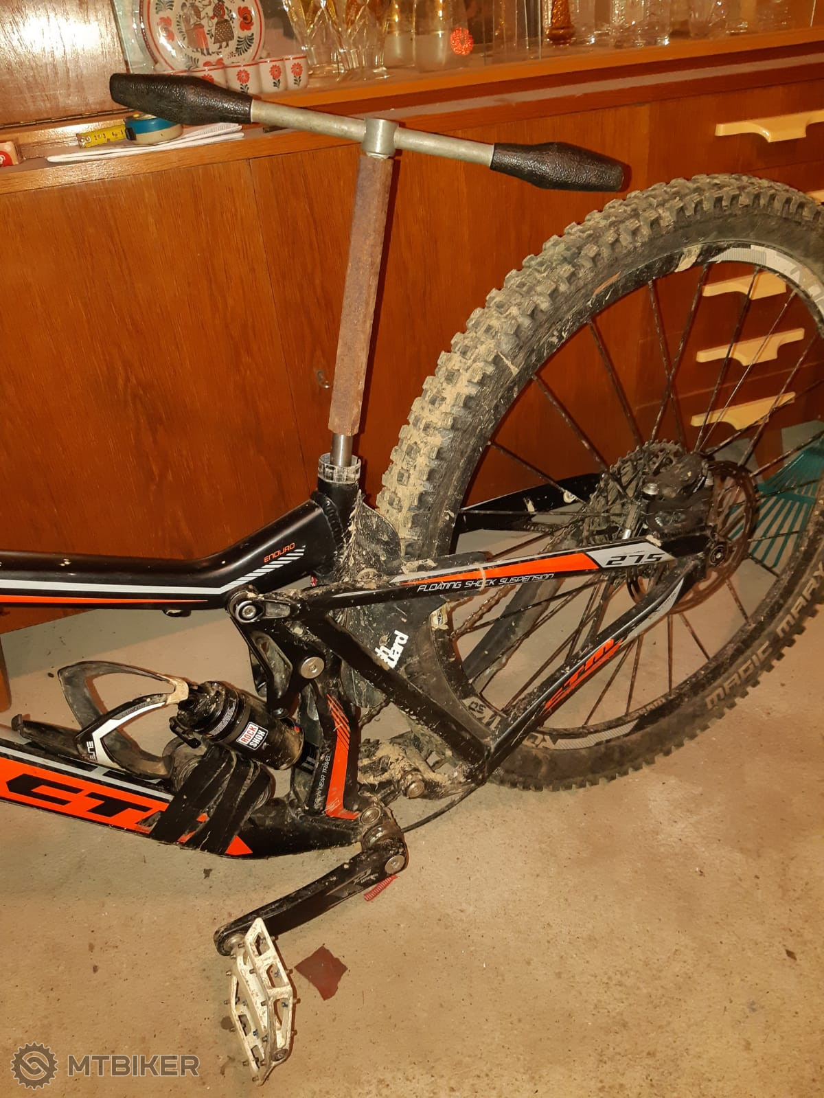

Zadovazil som si novu teleskopku, chcel som co najdlhsiu, premeral som ram a mala mi ltt vliezt 21cm, plus bola na sedlovne oneup zaloha ze sa da skratit az o dva 2cm. sedlovka nevliezla ako som chcel, ale bolo riesenie. nebolo akoby dofrezovane do konca sedlovej trubky cca 3cm. aj ked priestor tam bol, len to bolo treba "prebrusit"
Trochu som to tu rekutral na mtbikeri a nasiel som maestra Tesaka, ktori vlastni vec co nazvem rucny vyfrezovnik s variabilnym nastavenim priemeru.
Bol ochotny poziciat za co mu velmi dakujem. a tak sme sa pocas bujarych oslav dobrovolnych hasicov v Castej stretli pod ruskou tmy v jeho garazi a doslo ku predaniu nastroja.
Slo to rychlejsie ako som cakal, podarilo sa ubrat cca 2,5cm, este by slo zobrat dalsich 0,5cm ale to by som musel spilnikovat z jedneho pretrcajuceho zvaru a to sa mi nechcelo. Ten zvar blokoval dalsi pohyb frezovaca. Vo vysledku mam teraz nan rame CTM Scroll 2015 vel. M teleskopku 21cm. uz sa tesim na jazdenie, stara mala 125mm a vlastne pri kazdom serioznejsom zjazde som ju zasuval lebo mi zavadzala.
