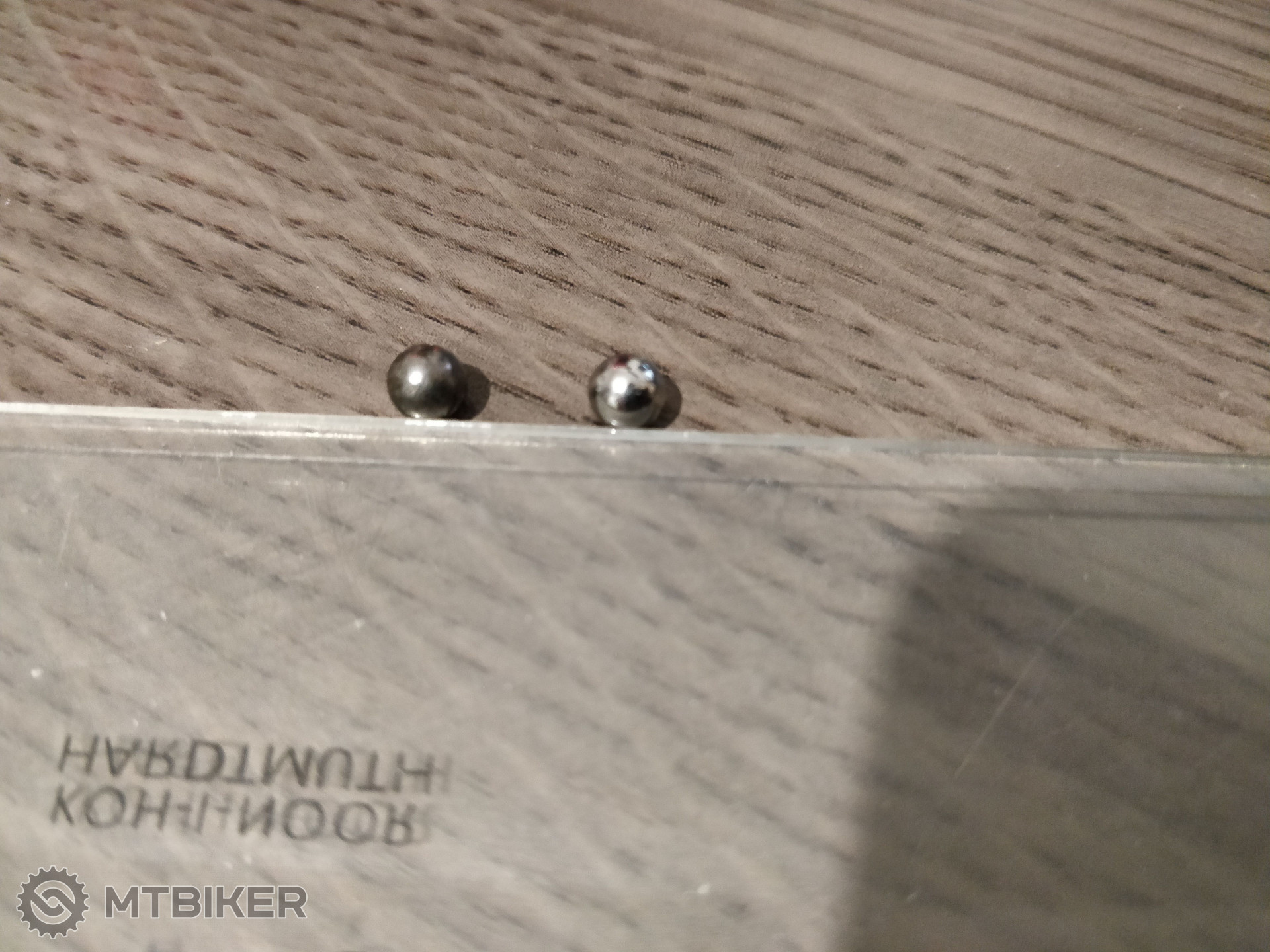

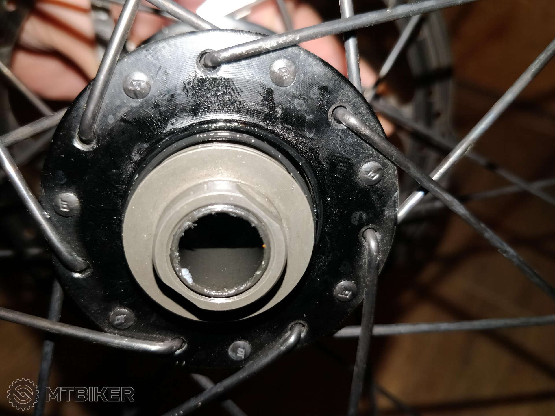

Mohli sa nejak poskodit, zaspinit loziska pri umyvani, alebo sa mi tam dostal degreaser, alebo co by to mohlo byt? Bike je Cube Nuroad, a tie huby su nejake no name cube, asi nejaky lowcost.
Podobny problem aj na prednom kolese, tam to ale nehuci az tak, ale je tam taka 1mm vola ked hybem predne koleso do boku. Zadne je pevne.
Ma to thru axle.
Ak to budu asi tie loziska, neviete, niekto co to moze byt za typ, na nete som nenasiel nic a cube tiez na strane nic nepise. Skusim to rozobrat snad to zlozim naspat.

Volu v prednom ale rozhodne riesit treba. V pripade konusov- rozobrat, skontrolvat gulicky a drahy, namazat a nastavit. V pripade priemyslov- ak je moznost pritiahnut koncovky a skusit ci sa osa volne toci. Ak nepomoze- vymena lozisk.
Este asi gumicka je nejaka roztiahnuta
