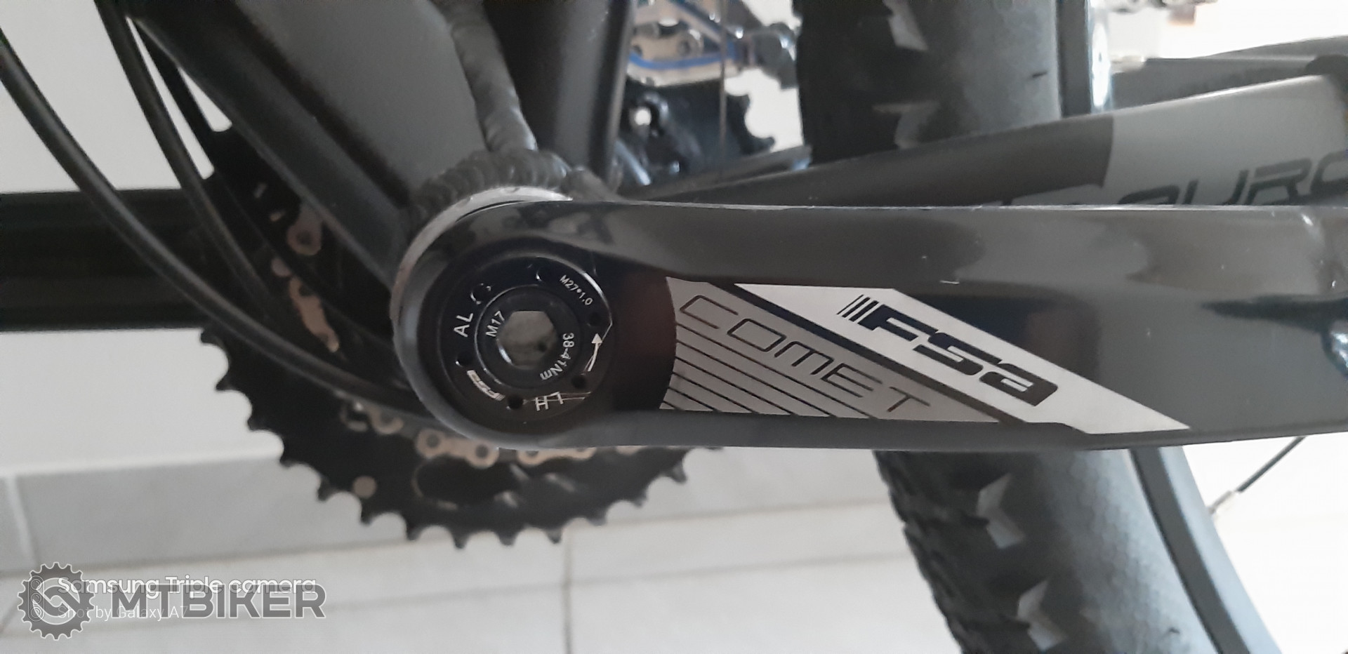

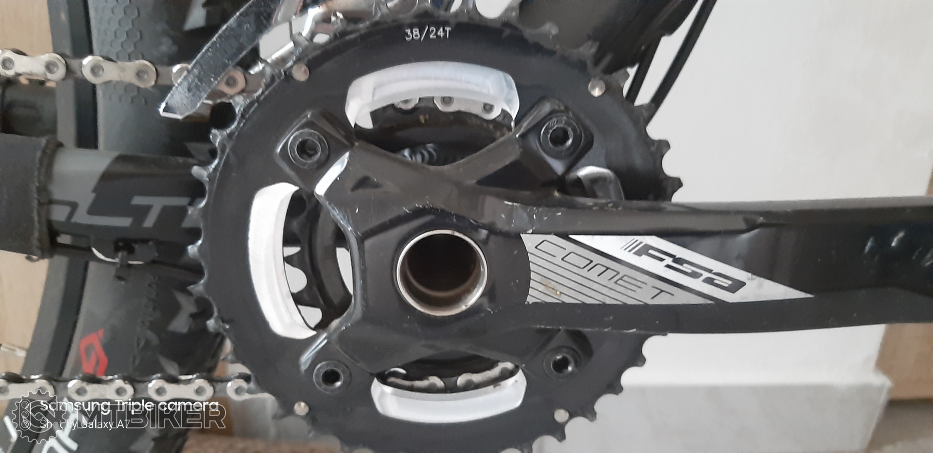

Na druhej je to bez toho dierkovaneho kolieska..dokonca som z tadial odmontoval imbusom tu stredovu skrutku..ale zrejme potrebujem este stahovak na kluky. Neviete aky presne ?
Čo som kukol pár videí na youtube, tak kľuky rozoberali len z ľavej strany. Najprv krytku odšrobovali, je na nej opačný závit.
Edit: asi sa mýlim, tá krytka sa nemá komplet vyšrobovať a kľuka sa stiahne imbusákom, ktorý cez ňu prejde, to je asi ten spomínaný 8mm.
Mne logika hovorí, že máš pokračovať v tom, čo si začal. Krytku nevyberať a na tú skrutku pod ňou (čo išla imbusom len dve otočky povoliť) treba silno zabrať a stiahneš kľuku..
Presne tak točíš len imbusom a kluku stiahneš, ty musíš tú skrutku pritahovať aby si stiahol kluku
Pri tomto systéme je to rozoberateľné aj pri pílach a je tam opačný závit na tej stredovej skrutke? Alebo to je pri pílach na pevno? Len sa pýtam, lebo to na videu nerozoberali.
stahuje sa rovnako ako sramacke velký inbus a odtáčať až ti stiahne kluku.. s tou krytnou nič nerob....len si v tom videu zobrl majsterko kus napikaču naradie normalny dlhý inbus prípadne nan ešte trubku alebo klasickú golu s orechom inbusovým...

diky,presne takto to ide
