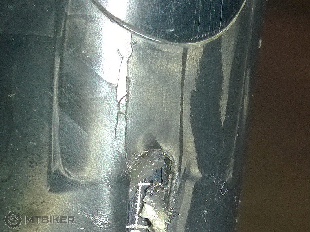

Dnes som si našiel toto pod sedlovkou, zvnútra tam nič nie je, tam je to bez jednej nerovnosti, ani tam z boku, kde je ten výrez tam nič nie je, takže najskôr je to prasknuty lak a zbytočne strasim, ale taktiež tam môže byt poskodena iba jedna vrstva... Co si myslite?

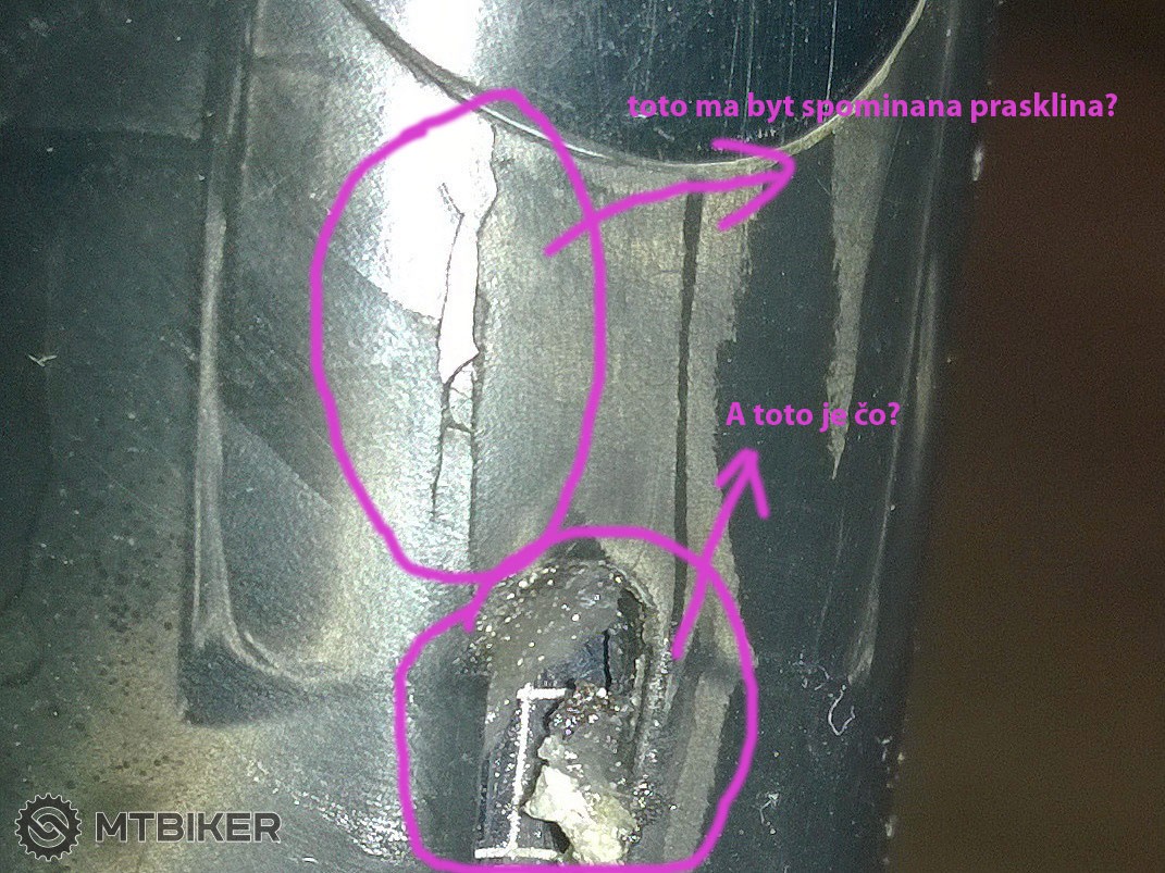

Ano to ma byt ta prasklina, ten bordel to je mazivo na karbonove veci, len som tam toho dal viac a vyslo to von, ked som to fotil tak som to neutieral, až potom keď som to pozeral, mal som to urobiť naopak, ako som povedal zvnútra žiadna ryha nie je citit ani vidieť, takže neviem.
Asi o nič nejde. Ešte raz píšem asi. Radiť, že to máš sledovať ti asi nemusím, akurát si označ konce popukania aby si si skôr vedel uvedomiť ak by sa to pomaličky zväčšovalo.
ja by som to urychlene riesil, ked je karbonovy ram poskodeny, velmi rychlo straca na pevnosti a od poskodenia sa zacina triestit mikroprasklinami, ktore na povrchu nevidiet. zrazu urobi puk a.......
