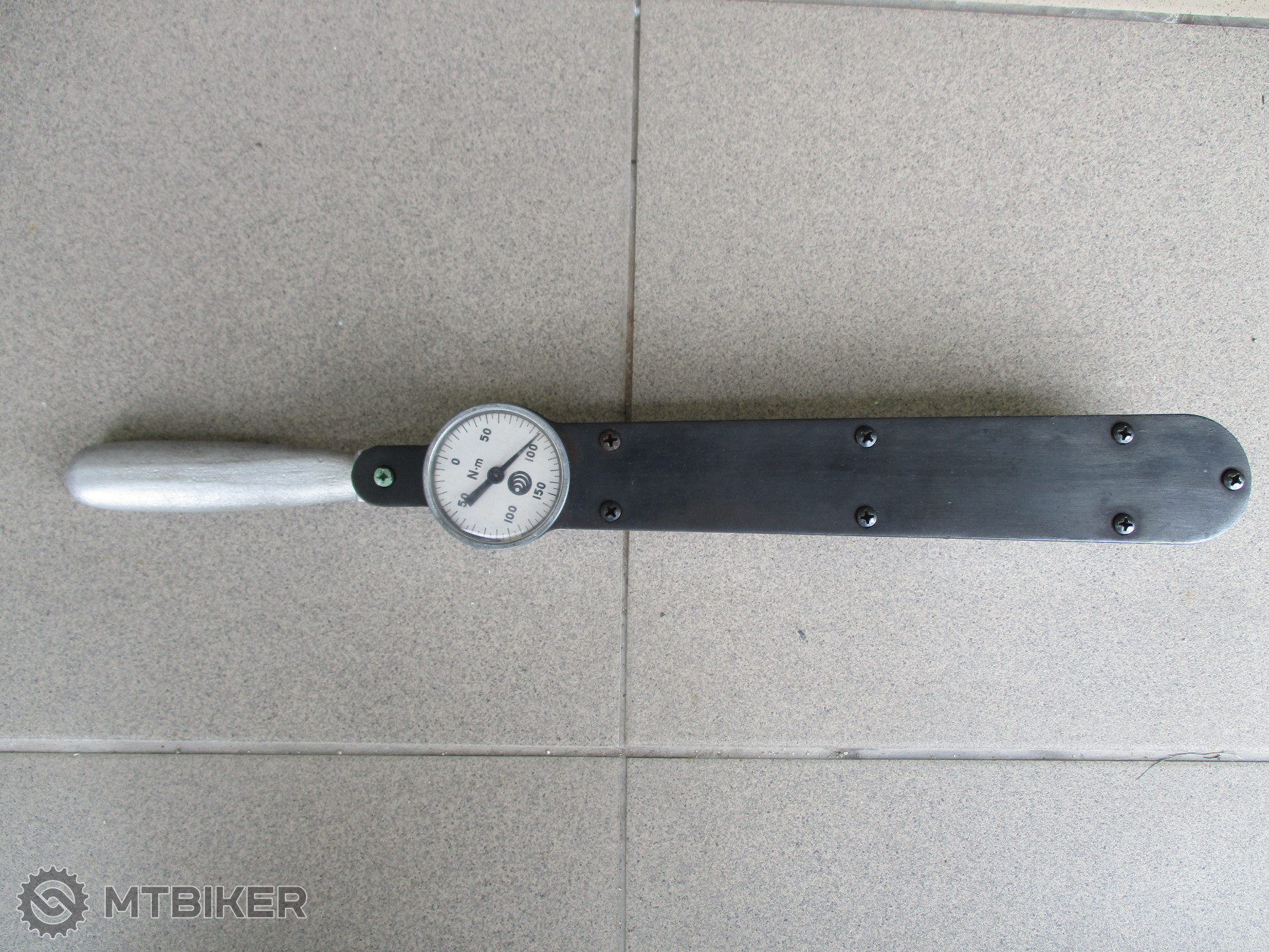

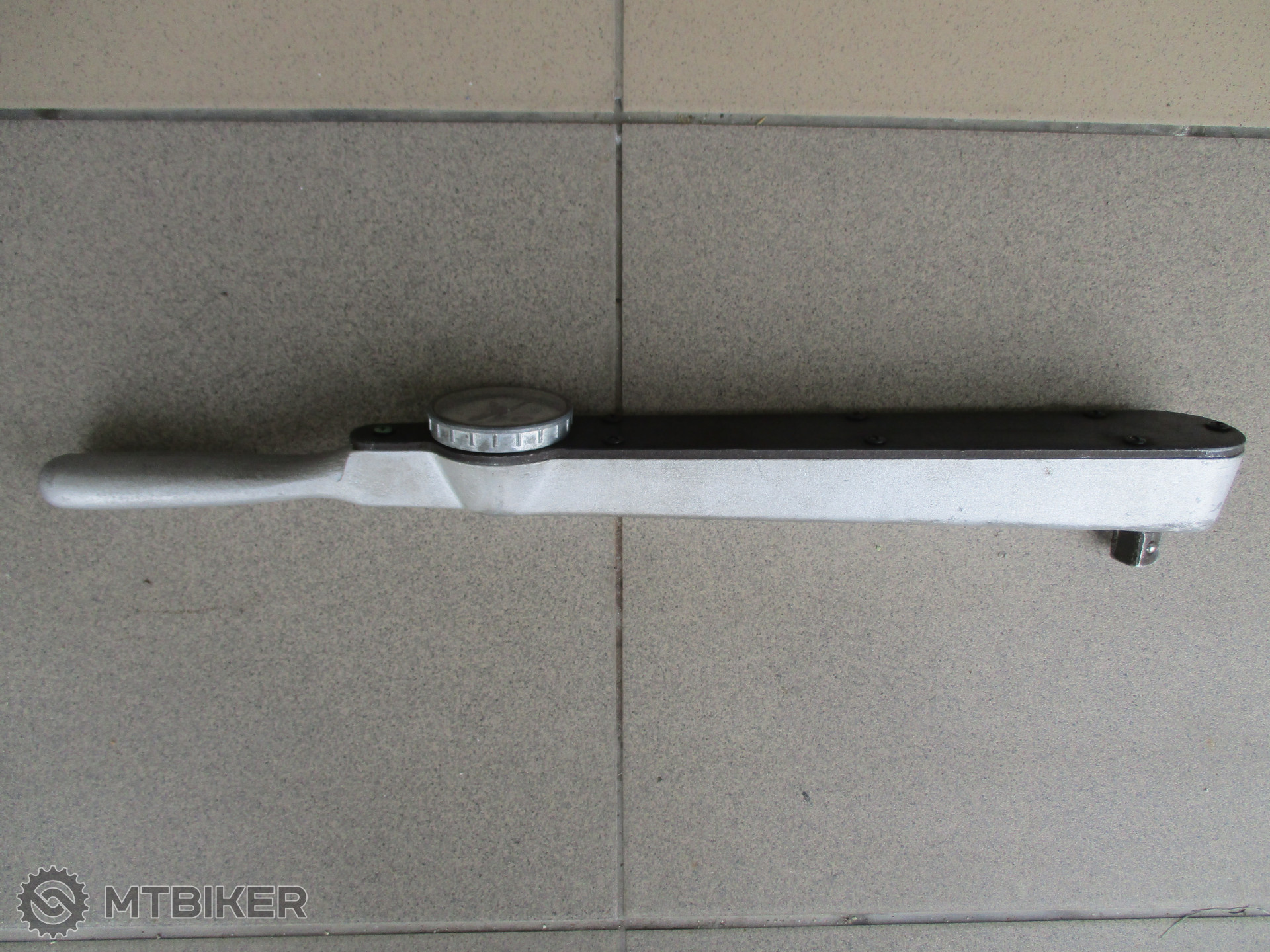

Konečne som dostal ten správny momenťák (pôvodný som vrátil) Proxxon 3-15 Nm (+/- 4%), celkom zaujímavá firma, u nich sa totiž momentové kľúče kalibrujú od 0,04 až po 7.000 Nm s presnosťou na 0,2%, vymenil som tento za moje knižky o predaji:
