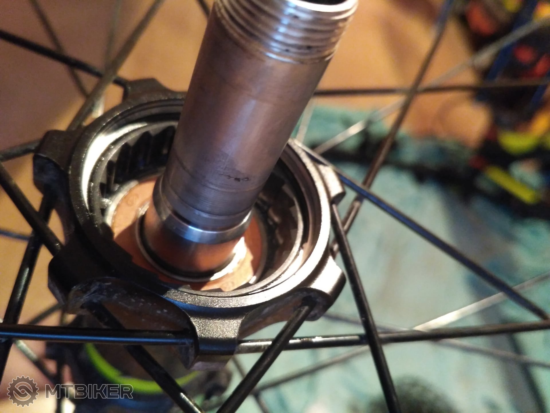

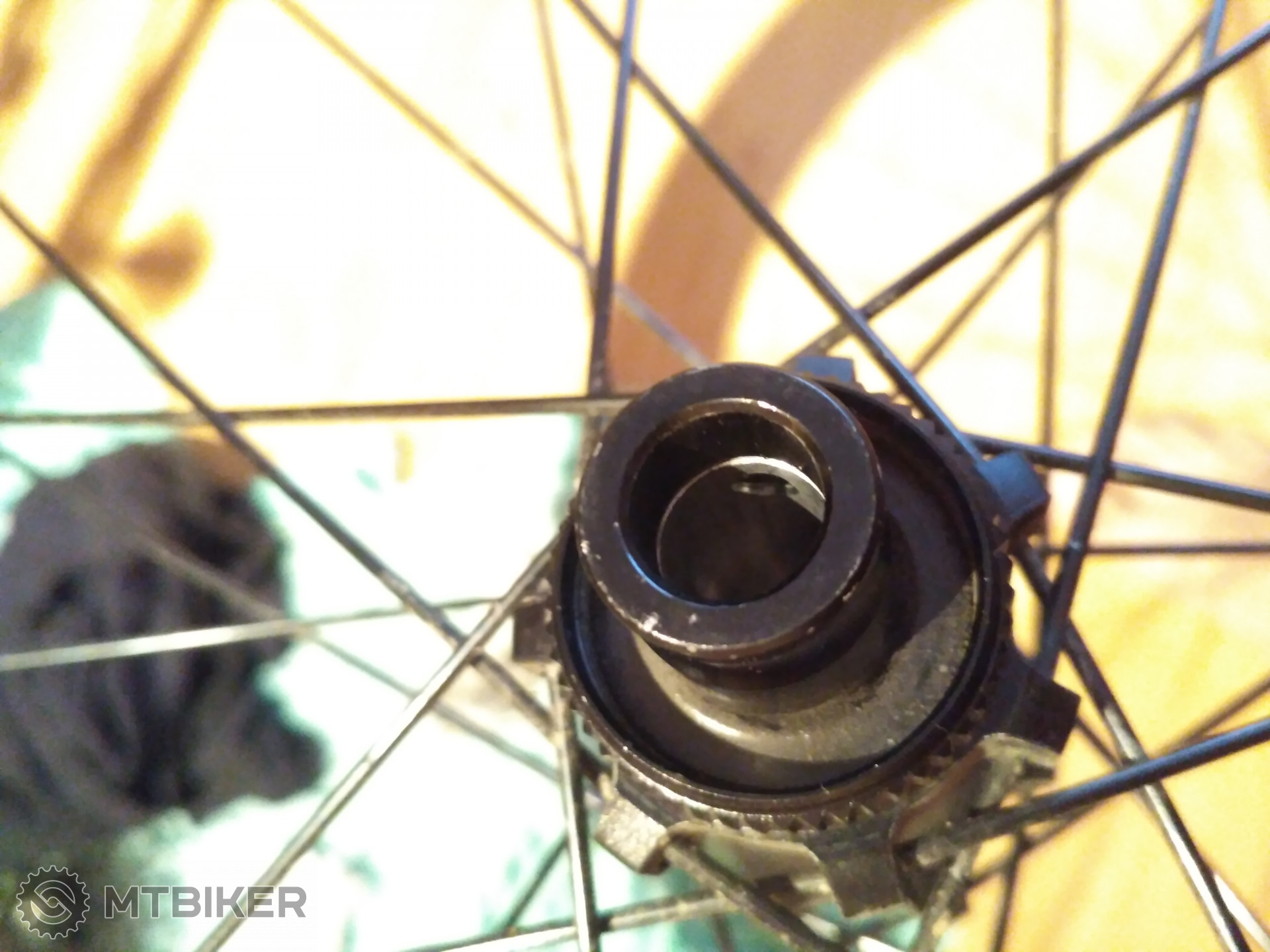

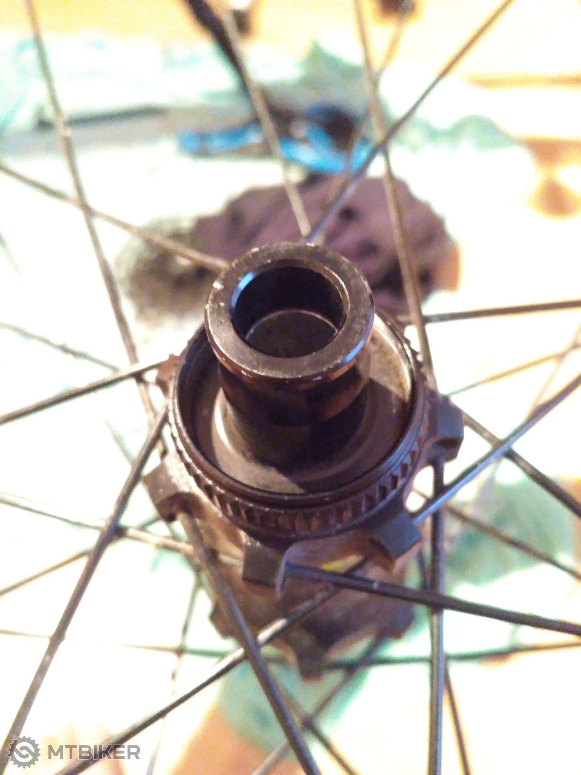

caute, mozno blba otazka, ale ako vyberiem osku z formula naboja boost, mam ho na scotte sparku, orech robil divne zvuky, tak som kontroloval a jedine, co som nasiel je riadna ryha na oske, je to vidno na foto a ked som chcel vybrat osku, tak ani panovi som nevedel ako. navody na formulu nie su k dispozicii, naboj je tc14811. a este jedna otazka, je to normalne,aby bola taka ryha po 2000 km?
