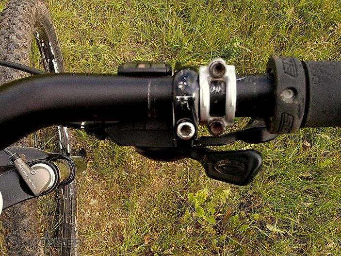

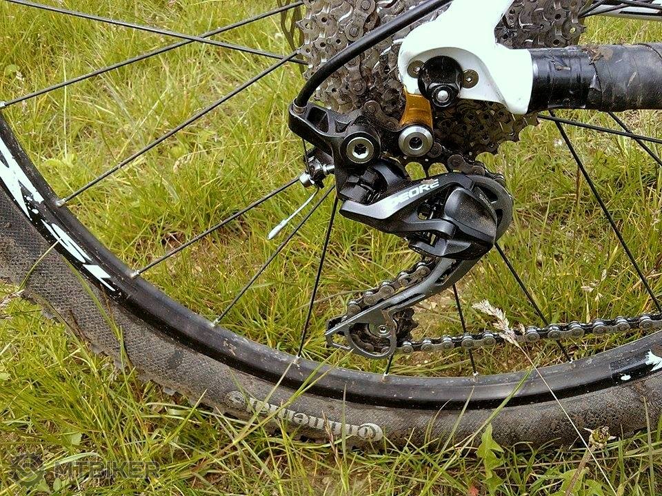

Zdravim. Kúpil som nový prehadzovač Shimano Deore no a môj problém spočíva v tom, že neprahadzuje plných 9 prevodov. Dorazy mám nadstavené dobre, ale vždy mi vynechá najmenši a najväčši prevod t.j. deviate kolečko a prvé kolečko..
Doteraz som z nadstavovaním prehadzovačov nemal najmenšie problémy.
Petka nie je ohnutá, ale jediný problém by som videl v radení, ktoré je uz starší model..
Sakra. Ked som to objednával myslel som, že je to kompatibilne z 10 a menej prevodmi.
Takže to nevyrieši ani nové radenie Deore na 9sp? Jedine nový prehadzovač
Alebo si dokúpiš radenie 10sp, 10sp kazetu a reťaz. A budeš mať pekný upgrade.
Ale uz dlhšie zvažujem nahodiť desiatku, tak asi prišiel ten čas
