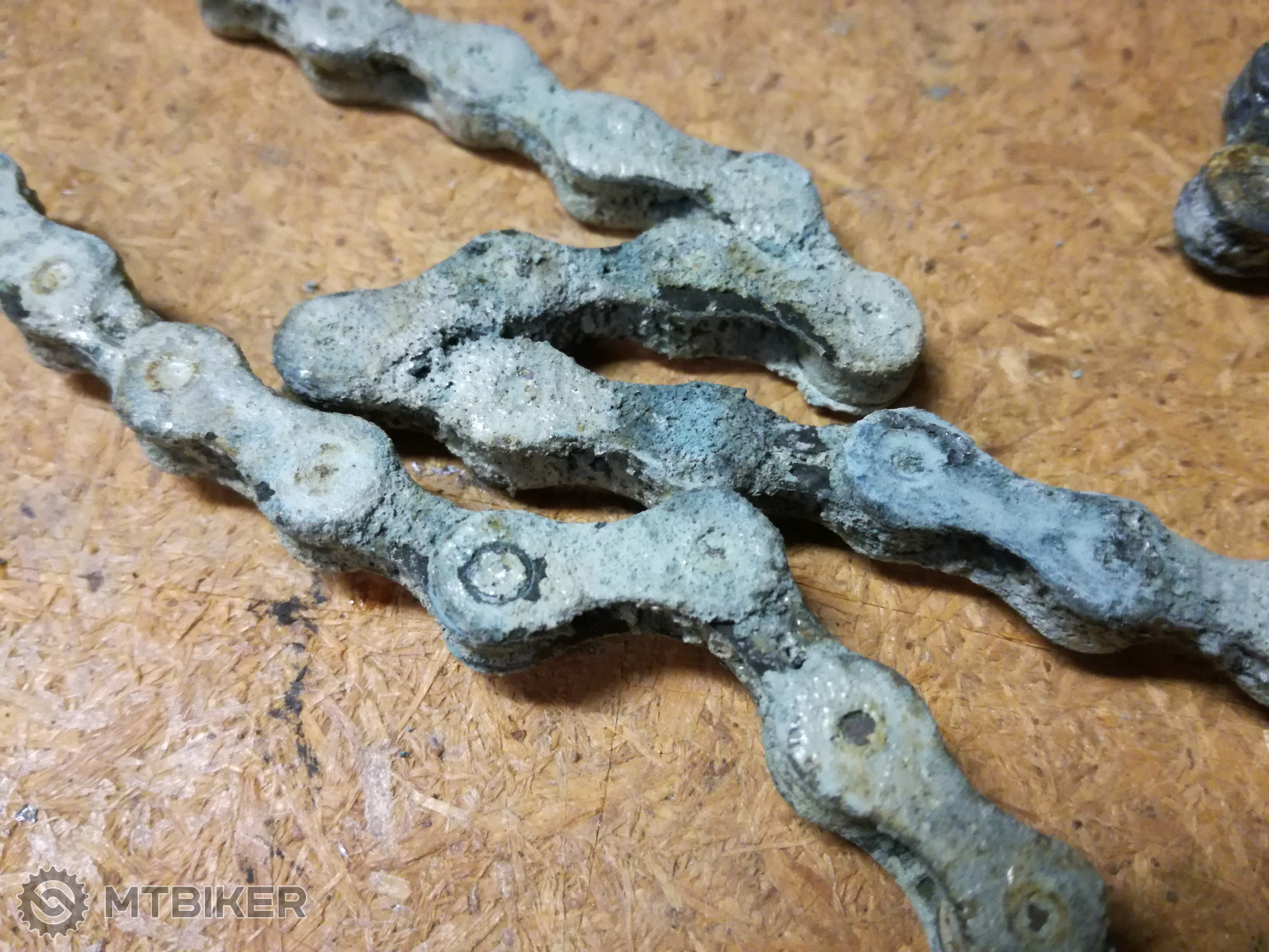

Zdravím, známy mi doniesol reťaz,ktorú mal kompletné zanesenu v takej čiernej hmote, ktorá podľa jeho slov vznikla, keď nechal reťaz ponorenu asi 4 dni v coca-cole a následne ju nechal na stole.Keďže reťaz začala chytať hrdzu, dal ju do odhrdzovaca a takto nejak mi ju doniesol.Jediné čo ma napadlo, bolo vycistit ju riedidlom,ze možno to čierne svinstvo zíde dole.A takto nejako reťaz ostala.Vytvoril sa na nej biely povlak,ktory po čase stvrdol a reťaz sa teraz už skoro vôbec nedá ohybat.Dá sa to ešte nejak očistiť? Alebo rovno objednať novu?
Vopred vďaka za odpovede.
Tomu už nepomôže, ani H2SO4. Neviem síce koľko mala reťaz natočené a v akom stave bola, ale lepšie spravíš, ak objednáš novú, ako sa s týmto čudom crcať.
Skus ju dat este do flase a nalej tam benzin pripadne naftu, alebo cistic brzd. Uz len skusaj co zaberie. Je otazne ci mu nahodou nova retaz nebude preskakovat a ci nebude potom treba menit aj kazetu pripadne prevodnik.
to znie ako sranda ale ak to myslíš vážne, tak kúpiť novú.. z tejto už nič nebude možno tak bič na demontáž kazety by sa z nej dal spraviť... aj to škaredý
4 dni v cole naleptali povrchovku samozrejme potom chytila hrdzu a to biele na povrchu je vysledok boja odhrzovaca s hrdzou povrch vycistis drotenou kefou ale co capy a vnutro clankou?A to nehovorim o tom ze ta cola aj ten odhrdzovac odobrali mikrovrstvu kovu cize aj ta retaz sa trosku natiahla( vecsie vole na capoch)kup novu toto je zbytocna robota

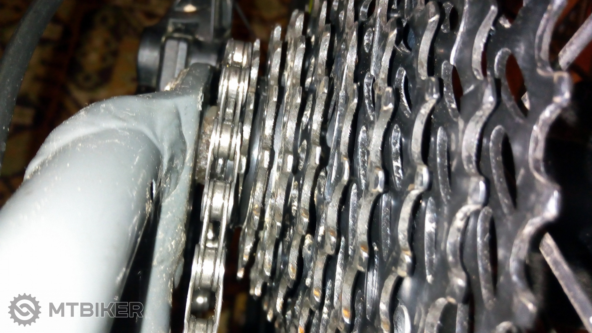

Ja mam iny problem kmc retaz na 10kolo je asi sirsia lebo mi trie o bocnu stranu druheho pastorku.skusal som nastavit dolny doraz ale nepomohlo retaz ide pekne stredom na zub a vidiet ze to trie aj citit ked rukou otacam dozadu aj na retazi ta bocna strana je osuchana a je to nova retaz.bike novy ma najazdene 400km a povodna kmc co tam bola kaput no co dodat same blato dnesne bicykle aj komponenty clovek zeby tisicku minimalne dal za bike a viac a aj tak menit dokola komponenty je to svinstvo zdieranie ludi.
hmmm tak podla mna nieje ved novy bike nic som nechytil zatial do prehadzovacky ani neopieram o nic bike tak uz neviem skusim potom nahodit sramku 10kolovu a uvidim ako to bude sediet potom
