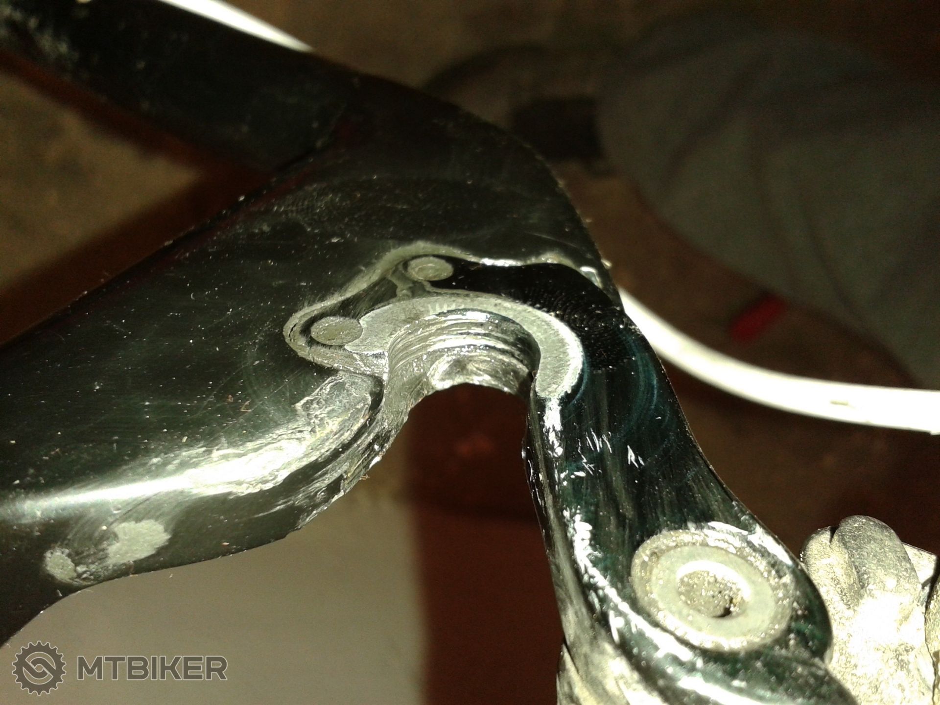

Ta patka je vymackana od zavitovej osky konusoveho zadneho naboja
to vidim ide o to ze je vytlacena aj smerom dopredu od tahania retaze pri slapani co sposobil bud slabo dotiahnuty rychloupinak alebo dlhodobe zatazovanie, neviem kolko ma ten bajk odjazdene. ja som mal podobny problem na 13 rocnom rame a musel som to riesit prestrkovacou 10mm oskou.

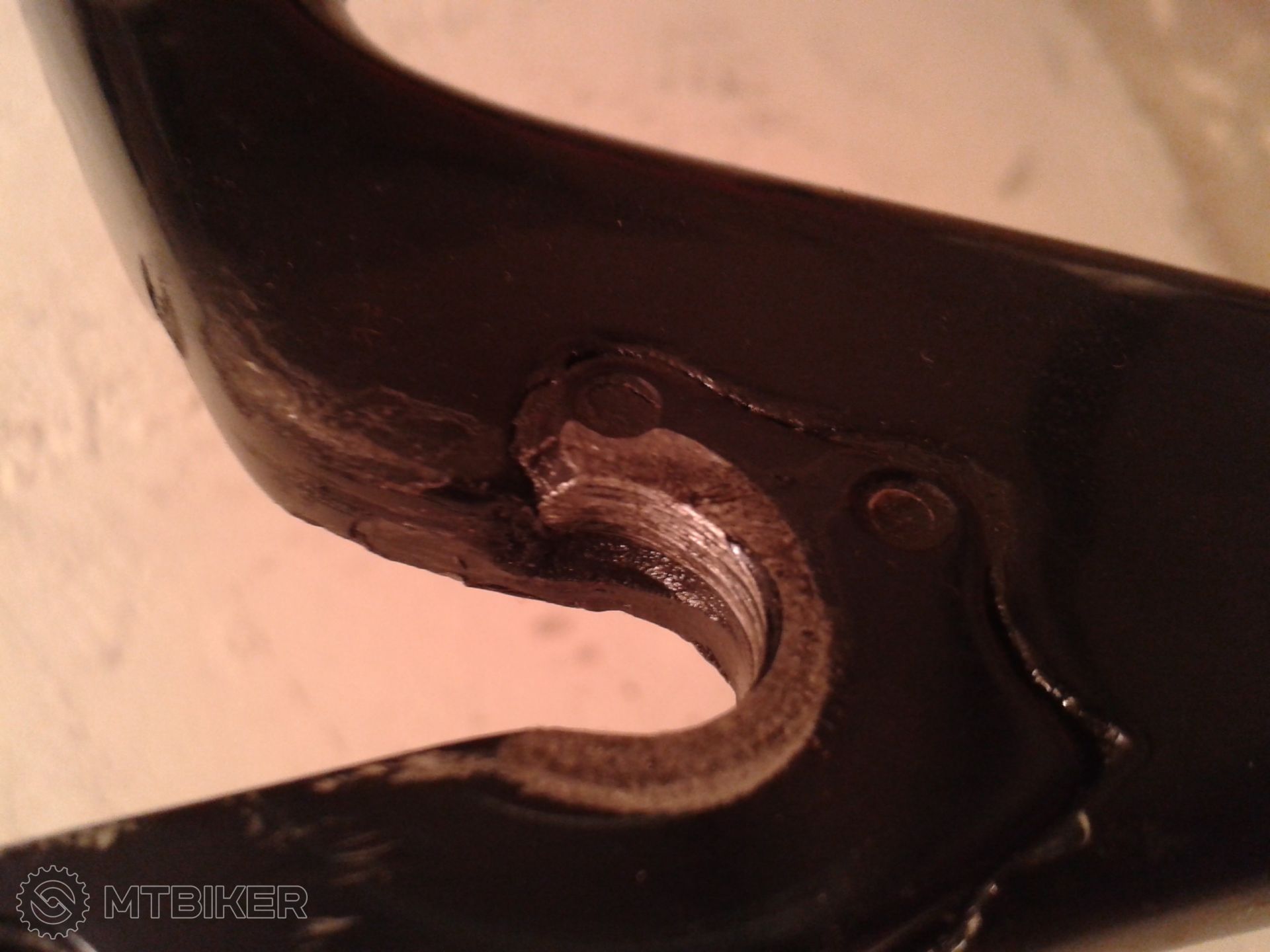

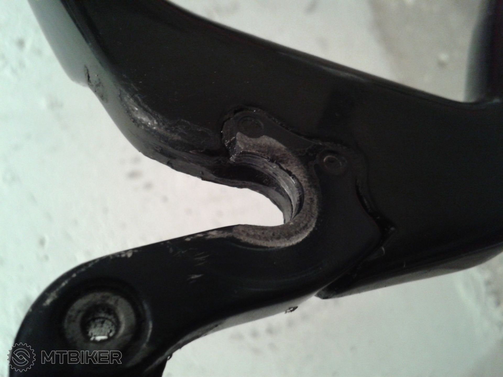

Zdravím. Nemám síce ohnutý upinák ako Marto, ale mám problém, ktorý neviem vyriešiť a štve ma už dosť dlho. Môj rám vyzerá tak isto na h*vno v oblasti pätky, ako na Martových fotkách tu hore.
Problém mám taký, že mi zadné koleso nechce sedieť presne v ráme a často sa po chvíli jazdy natočí na jednu stranu a nesedí presne v ráme. Osadím koleso, dobre dotiahnem a o chvíľu už je nakrivo, povolím upinák a vždy na strane kazety upinák nesedí presne v ráme a je odtiaľ trošku vybehnutý. Koleso je teda nakrivo a pri silných záberoch sa občas dokonca ,,šúchne´´ o rám.
Koleso je riadne na rovno dotiahnuté, pätka NIE JE OHNUTÁ a rám v tej oblasti vyzerá úplne v poriadku (nie je ohnutý ani nič podobné).
Predstavte si, že to robí vám, je to na nervy, nedá sa s tým poriadne jazdiť, už fakt neviem čo s tým... Za každú radu ďakujem!
V servise mi povedali, že nech skontrolujem pätku, no tá je v poriadku. Tak tam s tým zájdem. Možno to bude veru slabým, poškodeným alebo ja neviem čo môže byť tomu upináku. Či nie aj niečo také, o čom píše Turbi na konci tejto témy: servis-opravy/pokazazene-zadne-koleso-t33209.html?view=unread#unread.
Skontroluj to podľa Turbiho. Nahoď tam koleso iné a uviíš, či sa bude aj to skrúcať v ráme. (najpravdepodbnejšia príčina - oska presahuje rám)
Spravidla sa to dá riešiť napr. pridaním podložky.
To vyzerá ako dobre po....á pätka.
Neviem čo je to vyvaklané
