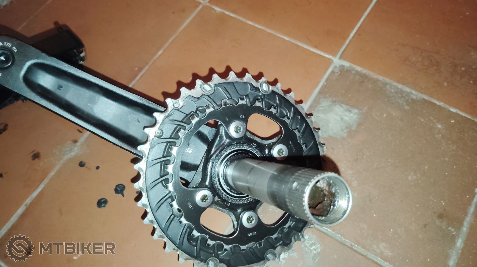

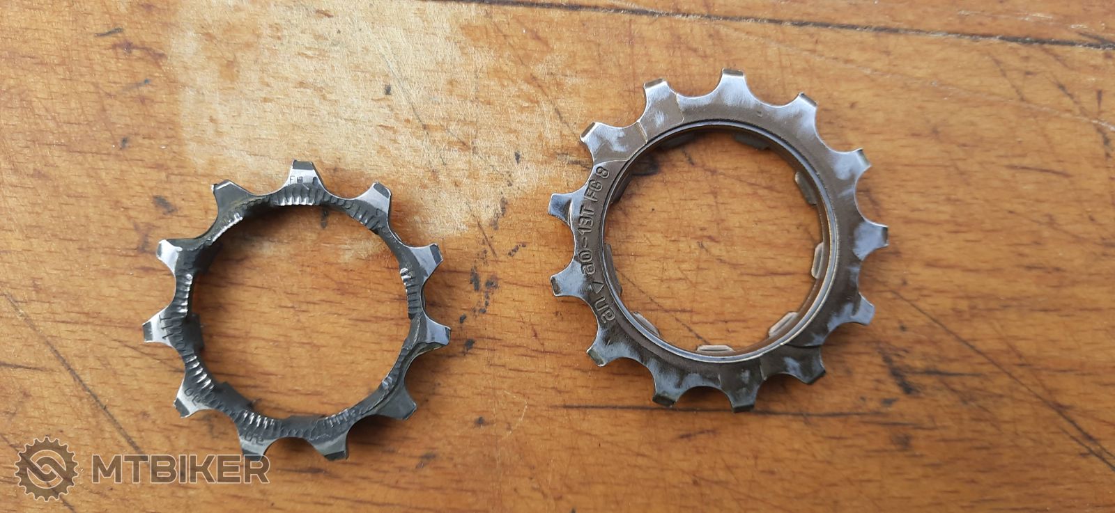

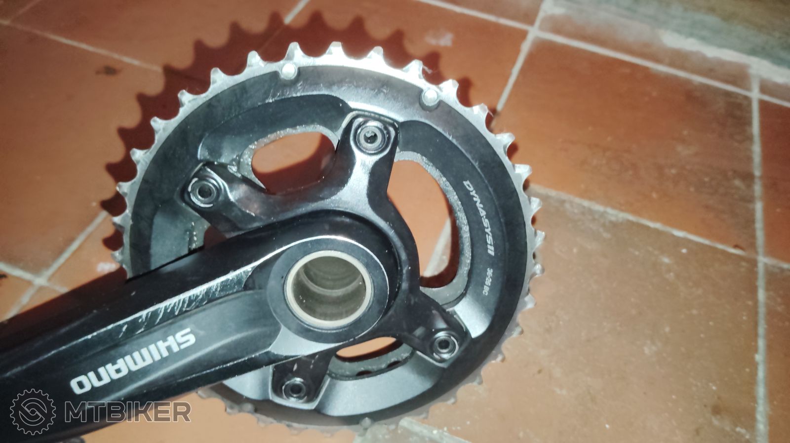

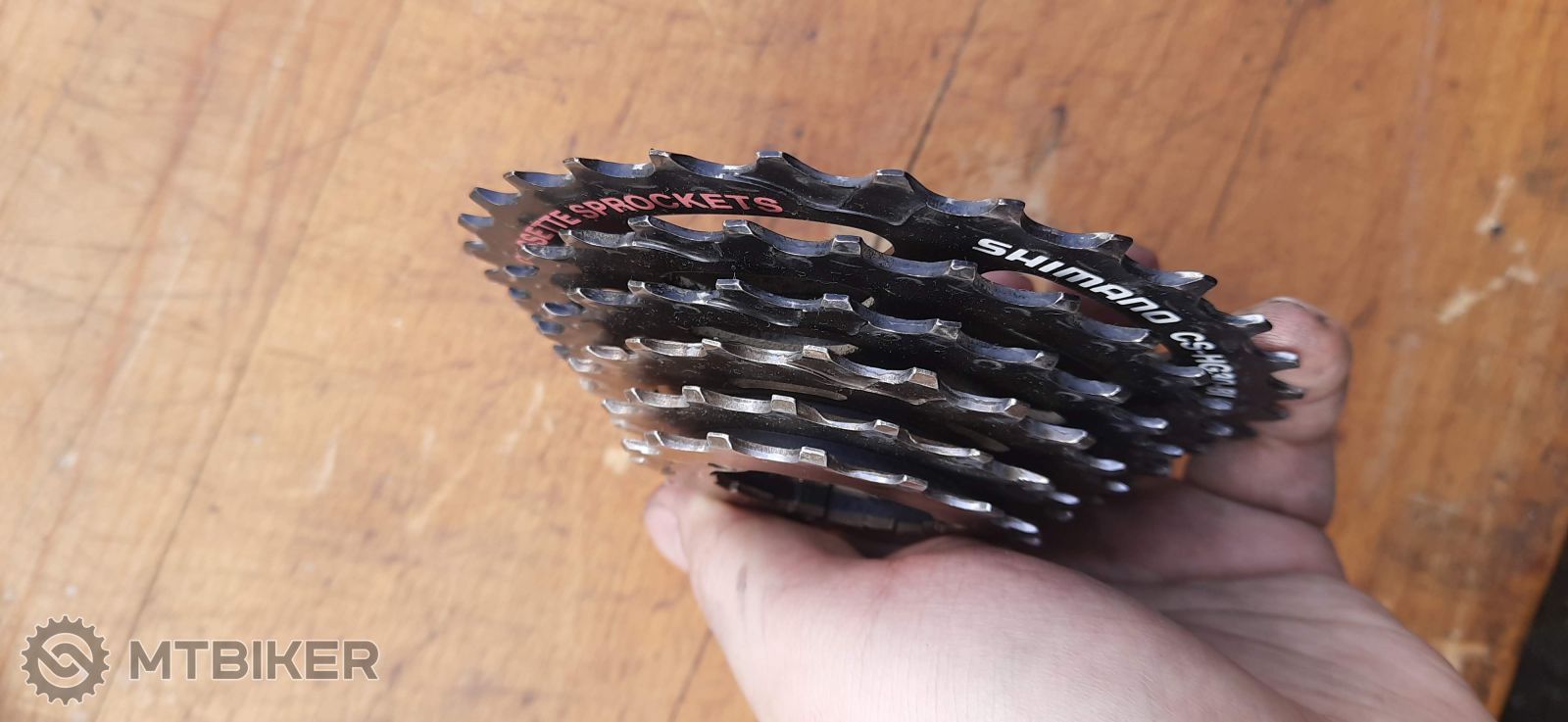

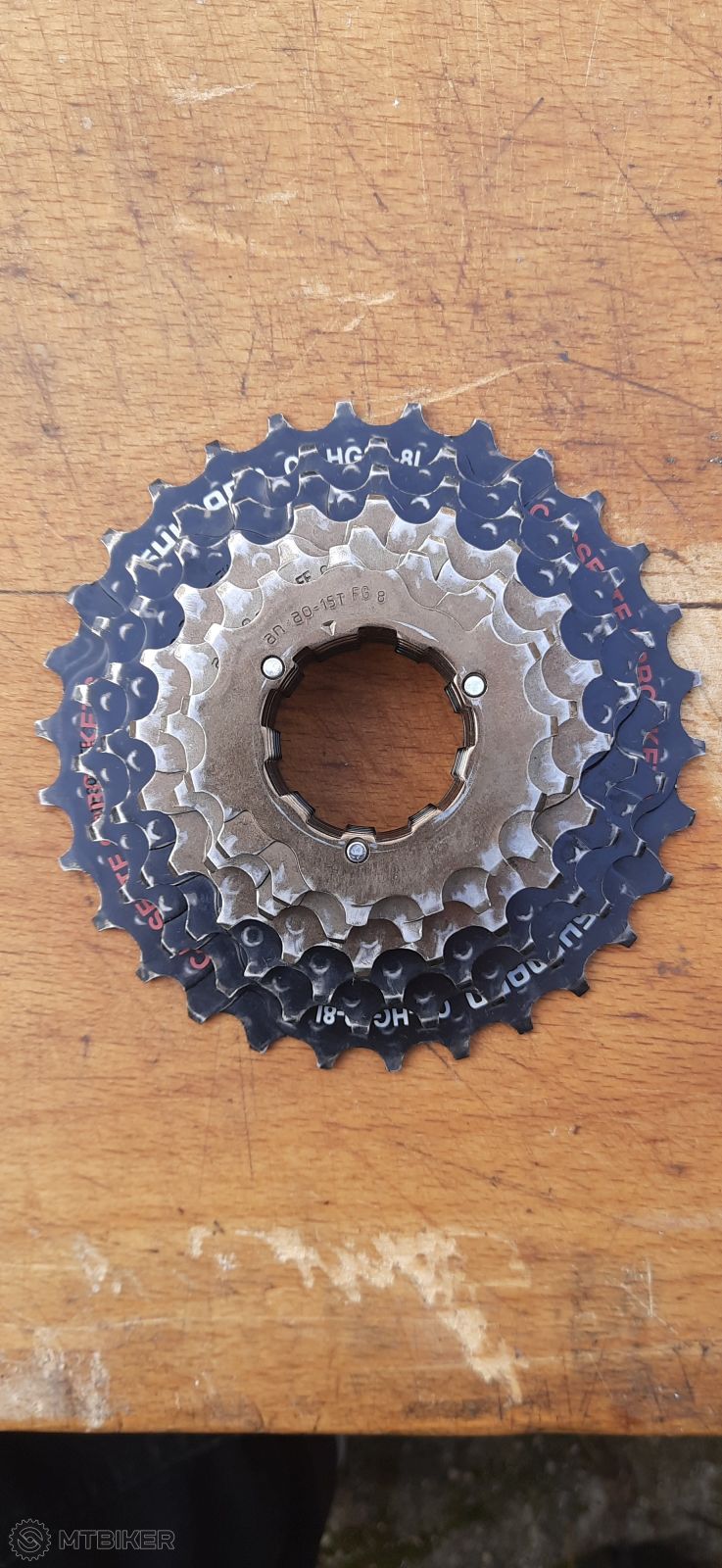

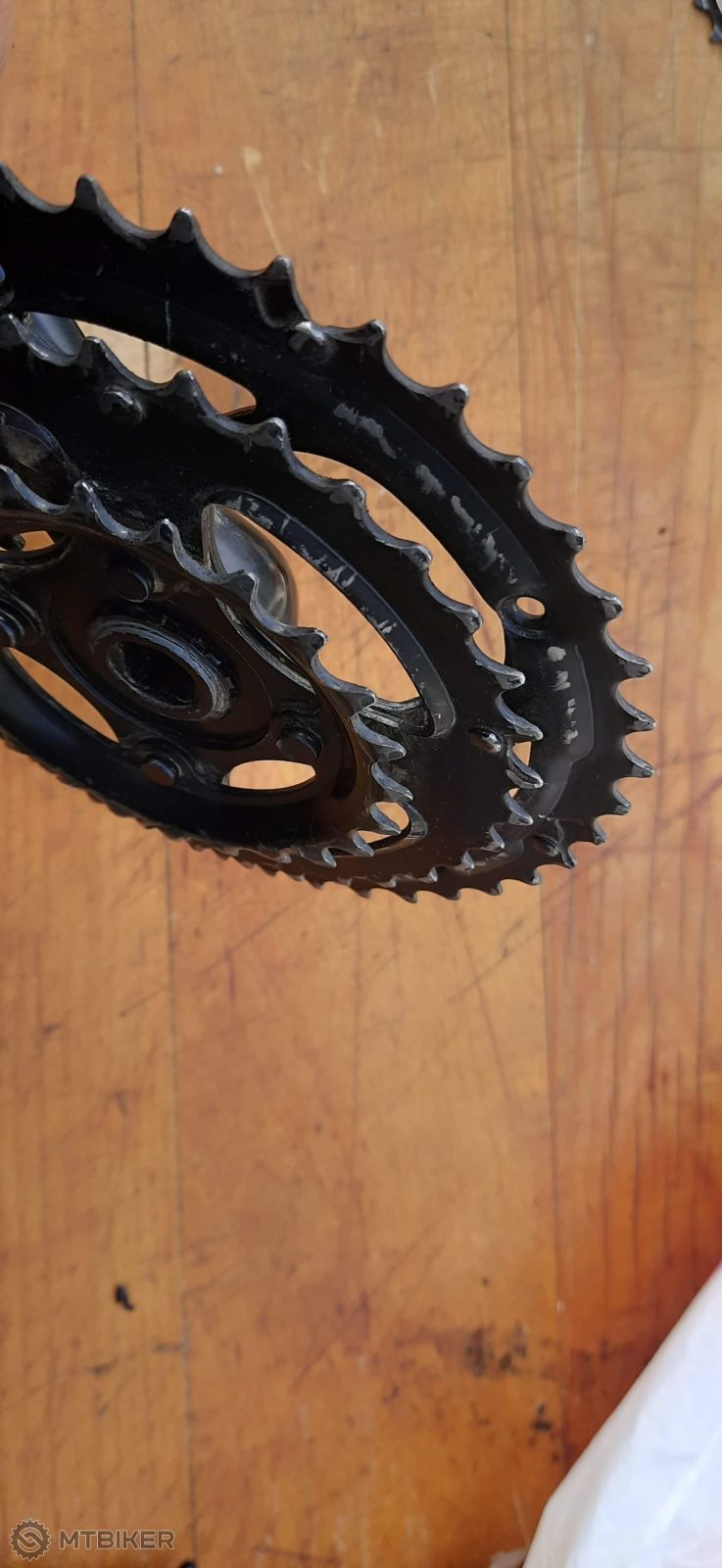

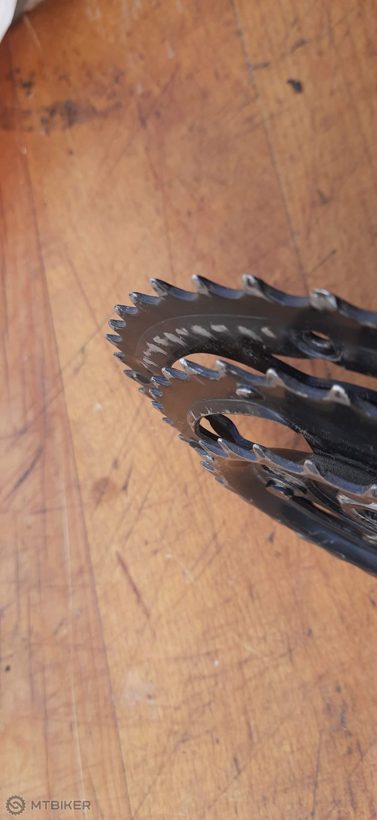

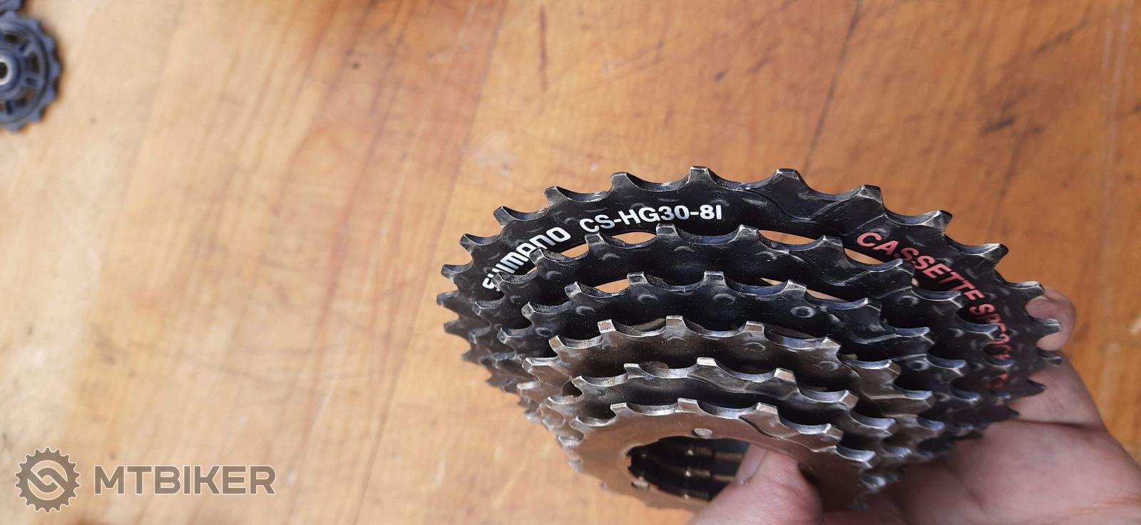

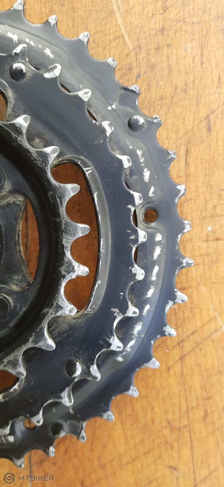

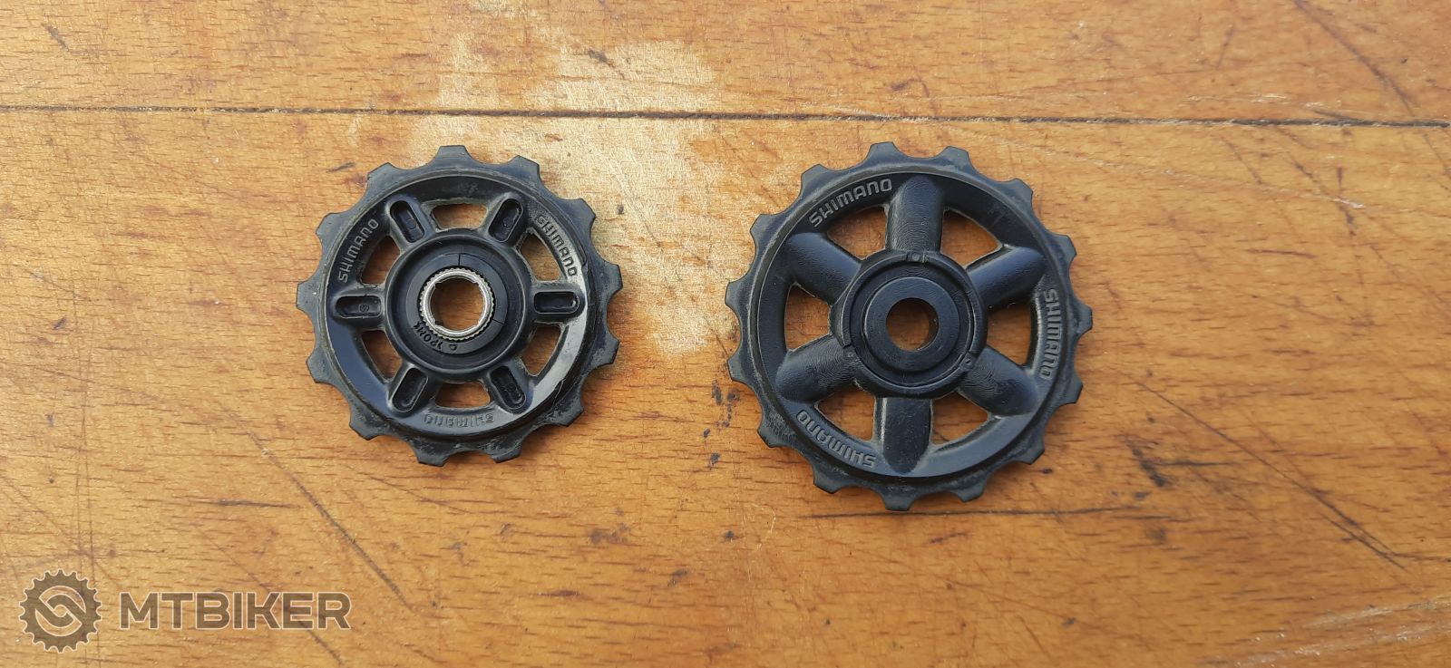

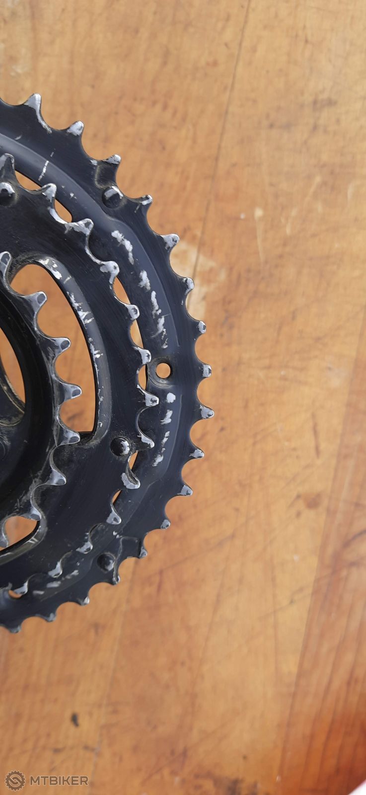

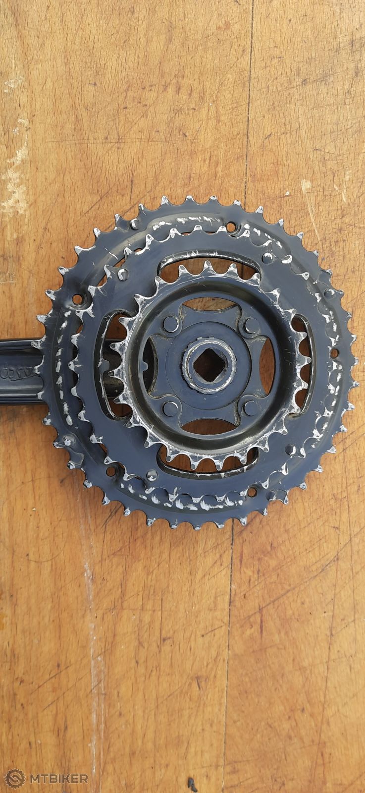

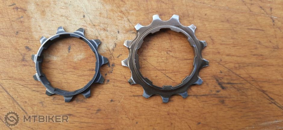

Zdravím, chcel by som sa spýtať niekoho skúsenejšieho v reťazových kolesách, že či tieto kolesá na fotkách ešte sú použiteľné, alebo potrebujem kúpiť nové? Najmä na prevodníkoch mi to príde že niektoré zuby sú kratšie ako iné, ale až tak sa v tom nevyznám a neviem že či tá iná geometria zubov nie je naschvál kvôli zabezpečeniu možnosti meniť prevody
Pri cenach tychto komponentov treba vymenit za nove.
Minimalne retaz aj kazetu.
Kluky mozno este nebudu preskakovat.
A tie zuby su schvalne tvarovane aby to radilo.
A z fotky to nikto neurci,ci to je vytahane.
Iba ak by to bolo uz na kasu.
Samozrejme novu retaz.
Tie zuby na prevodníkoch sú úplne vporiadku, nemusíš nič meniť , ten asymetrický tvar zuba je tak od výroby, životnosť zubov na prevodníkoch je pri bežnom jazdení cca. 20 tis. km (oceľové zuby) za predpokladu že je reťaz pravidelne čistena
Na kazete ti zvuk nebude vydávať, tam hneď nová reťaz skáče, aspon mne. Ja mením hneď ako skočí prvýkrát s novou retazou , alebo keď vydáva taky suchá y, divný zvuk vpredu.
Pre budúcnosť - tie reťazové kolesá sa vpredu volajú prevodníky, vzadu pastorky.
Zuby na kladkách sú riadne ošľahané, tie treba určite vymeniť
