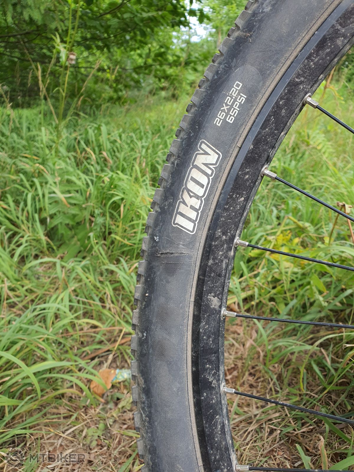

Nemám síce seknuty, ani deravý plast, ale na povrchu behúňa svojho trekingového plasta už mám stopy po ostrých skalkach a v jednom prípade už vidieť aj ten textilný vyplet keď to roztiahnem. Povrchová dierka je asi 2*1mm.
Otázka je, čo tam dať, aby sa to trochu zacelilo. Nejaký tmel, alebo lepidlo na gumu.
Ahoj, ja som to vyriešil tak, že vnútro som podlepil starým kúskom duše, dieru som zašil 8 stehmi pomocou šnúrky na šitie kože a aj tie stehy som prelepil starým kúskom duše normálnym lepidlom na defekty. Od kedy som to sem pridal tak to drží a funguje ako má.
