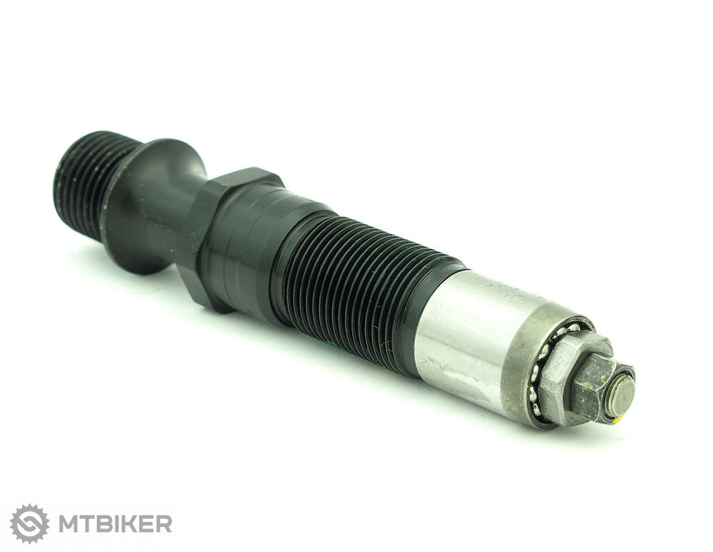

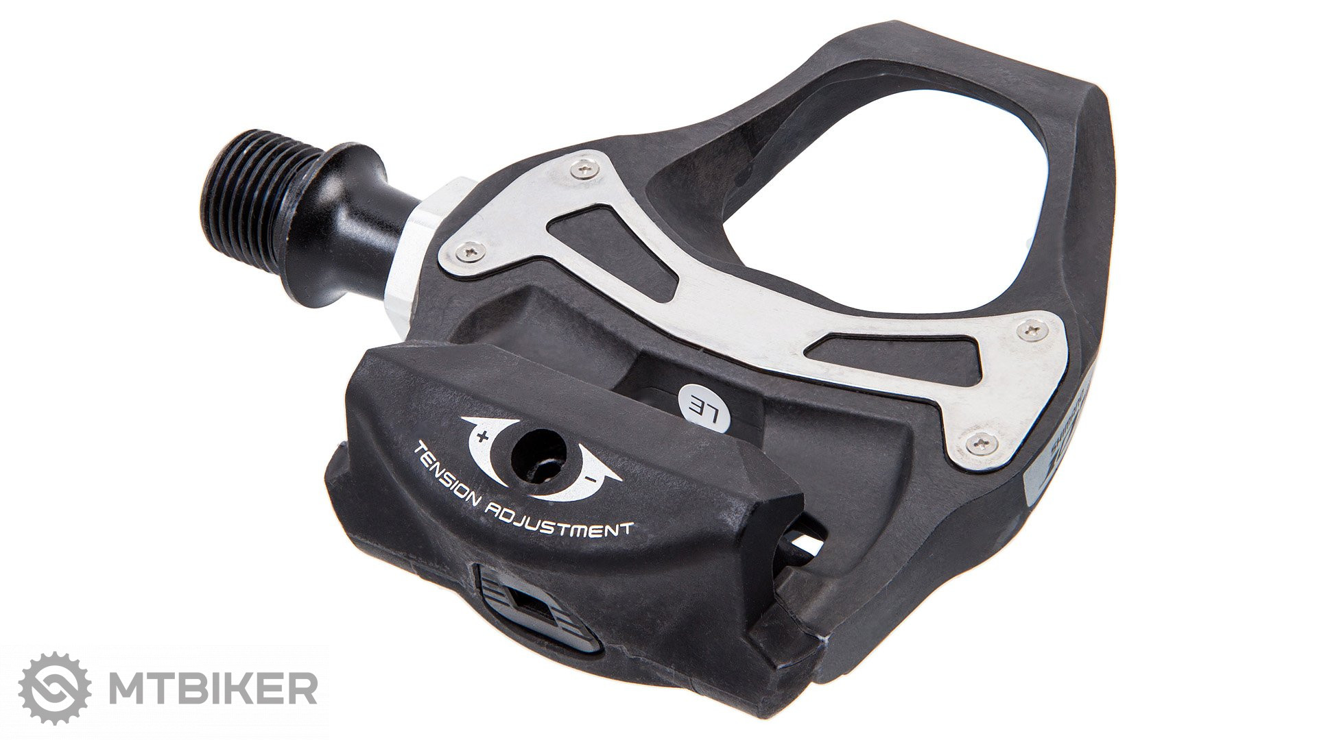

Omluvam sa za tému pokiaľ tu už niekto podobné riešil.Potrebujem poradiť ohľadne pedálov SPD SL 105 PD-5800 Shimano.Mam vôľu na obydvoch pri oske kde je matica na pedale.Vola je hore dole na pedal aj do strán na ťah ruky cca1mm nie velka.Neviem posúdiť či je povolení niaky konus alebo zodrane ložiská vnútri.Alebo či treba vymeniť osku komppet víz foto alebo stačí len rozobrať a dotiahnuť.Pedale dve sezóny jazdené od kúpi.Pokial niekto to rozoberal alebo mal podobné dik za info.Pedale sú tuším identické s ultegra 6800.Alebo nechať to tak jak to je je to bežné po čase.

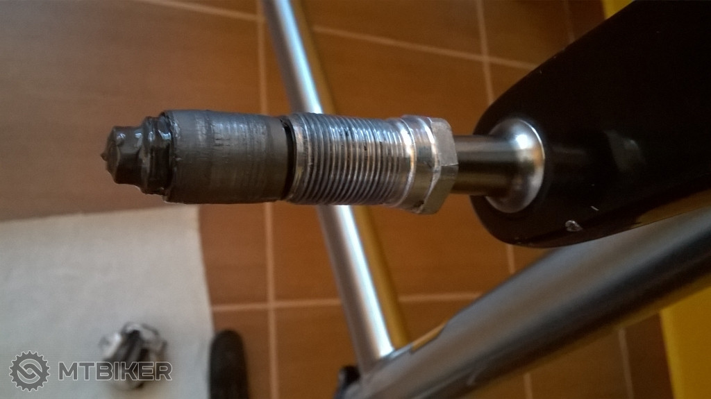

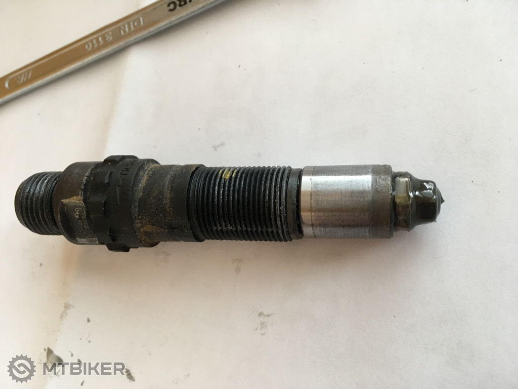

vo vnutri bol dost bordel tak som to rozobral na komplet a vycistil. zaujimave je ze druhy pedal som len dotiahol - vo vnutri bolo celkom cisto - matica na konci mala ale zlte lepidlo a valcek mal ten tmavsi koniec len na jednej strane (ako na obrazku na zaciatku temy). ten spinavy pedal mal modre lepidlo a sedu plosku na oboch koncoch valceka. asi ina zmena alebo co
no a nesiel mi povolit - tak som pouzil 18 kluc (17 by bol lepsi len druhy som uz nemal) na kraj pedalu a slo to v pohode.
