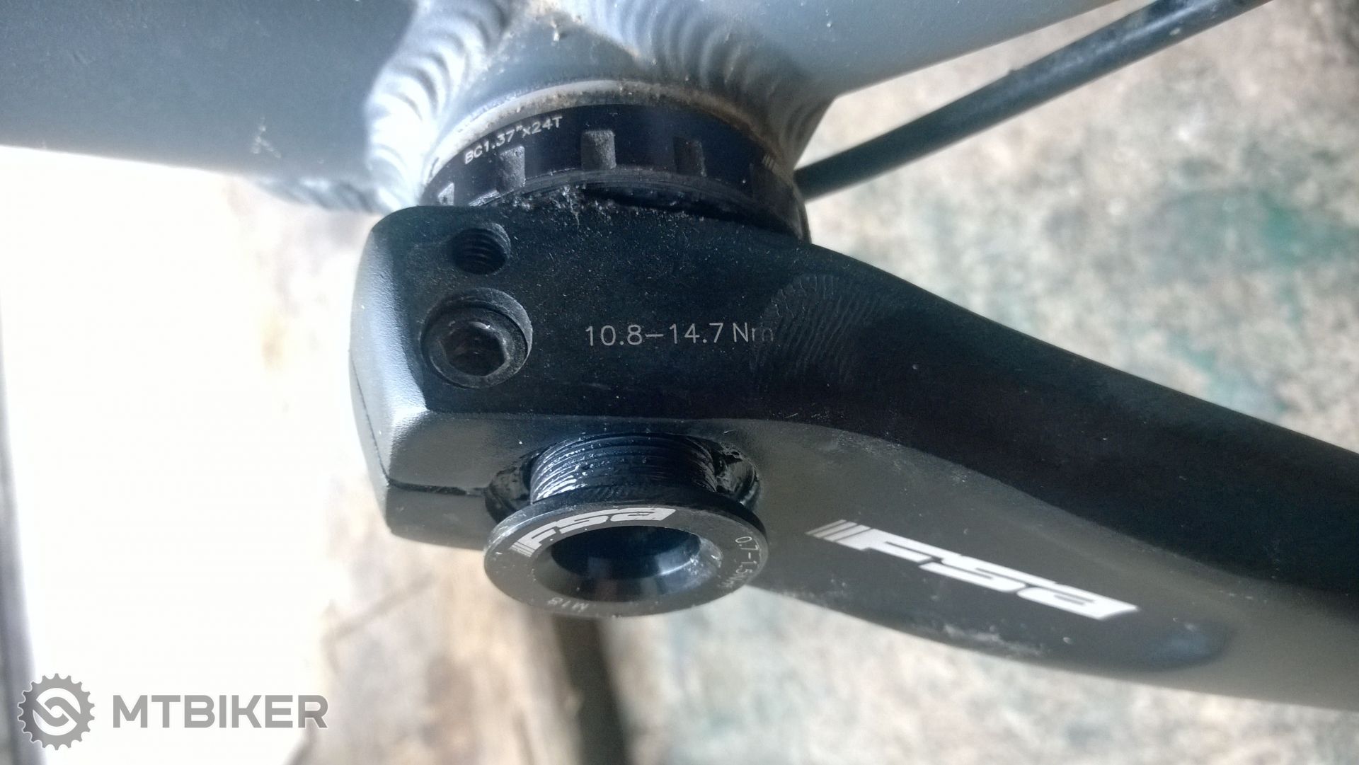

Zdravím, pred nedávnom som si všimol povolenú poistnú skrutky ľavej kľuky a taktiež pukanie v ľavej kľuke po určitých kilometroch (cca po 10 kilometroch, akoby po zahriatí ). Kľuku so rozobral, premazal, tak pukanie sa odstránilo, ale povoľovanie poistnej skrutky nie. Viete mi niekto poradiť, v čom môže byť problém ?
Nechcem zakladať novú tému, mám problem s kľukami FSA Comet 175 mm, sa pravej strane kde je prevodník sa mi to stále povoľuje po pár najazdených kilometroch. Začne sa kývať celý prevodník a skutka je úplne povolená. Neviete čím by to mohlo byť a ako to spraviť tak aby sa už nepovolovala ?
V podstate zopakujem svoj 2 roky stary prispevok o 2 posty vyssie: "vycisti zavity od mastnoty a spiny a aplikuj 1-2 kvapky strednopevnostneho zaistovacieho tmelu na zavity"
dotiahni ten velky srob
dotiahni tie 2 imbusove sroby (najlepsie podla momentaku)
