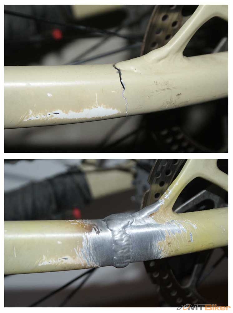

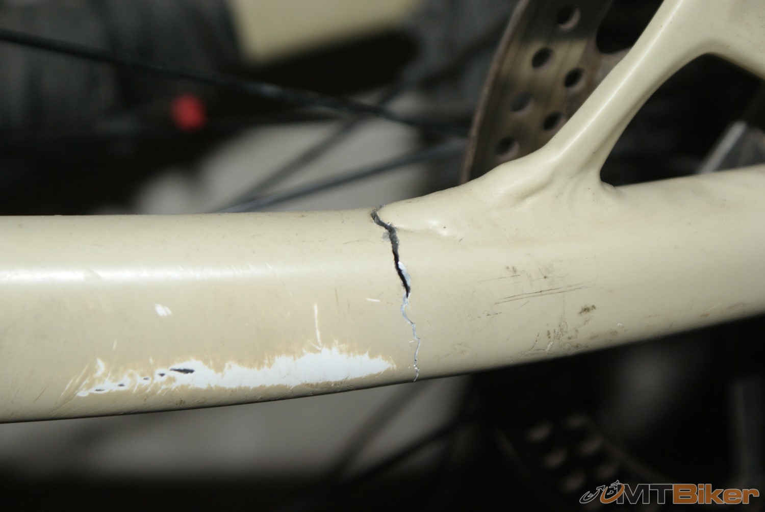

smozrejme ze ti prajem dlhu zivotnost, ale moj nazor je ze ti to praskne tak isto pri kraji toho zvaru. ak nie chcem kontakt na toho zvaraca
nech ti to vydrzi
Podrbané AL stale robí šarapatu ak ste to nevystužili alebo si to nedal skontrolovat röntgenom nesadol by som na to bo možno prídeš k urazu a možno nie v tom prípade si ušetril
ale ved ten spoj teraz vydrzi daleko viac nez predtym. otazkou je co s druhou stranou, musis sa kuknut pod tu ochranu zo starej duse, ze ci tam tiez nieco nie je
na druhej strane prasknute nieje. vcera som sa mu snazil dat na tvar co to slo a drzi!. hlavne nech to vydrzi do konca leta...potom uz bude hadam dost € na nieco ine....
