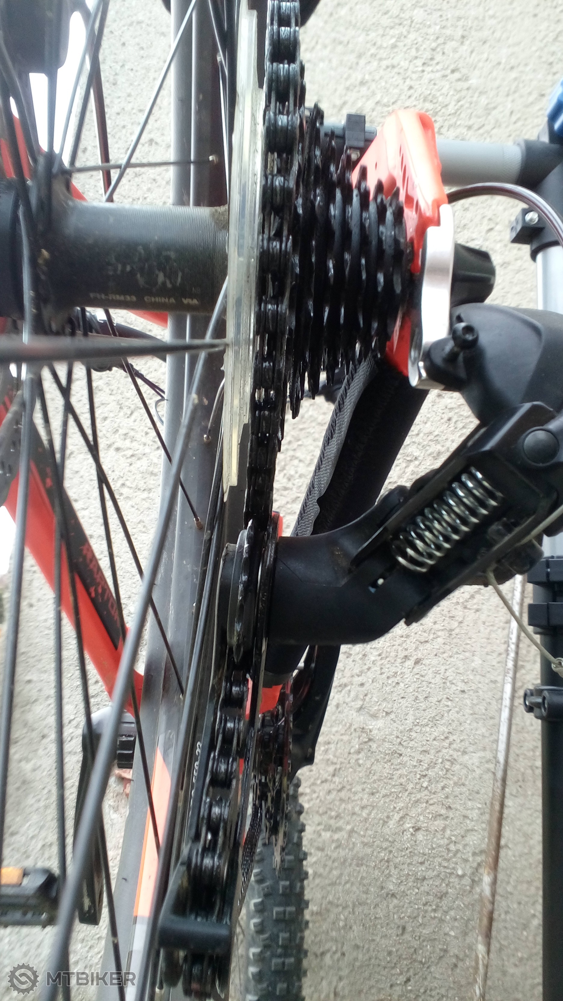

Cauko chcem sa spýtať čo s tým je napr. keď mám na 1/1 prevode tak prehadzovacka (škrie) alebo je úplne je na s*****ch pritisnuta alebo ako to mám povedať
Skusil by som nastavit samotnu prehadzovacku (nevidim typ prehadzovacky) na samotnej prehadzovacke je taka nastavovacia objimka alebo ako by som to lepsie nazval, do tej objimky vchadza bowden s lankom resp. to iste je aj na packe na riaditkach.. Ale s fotky to vyzera vselijako ci nebude chytena pätka prehadzovacky..
Prikladam podrobny postup pri nastavovani snad pomoze
