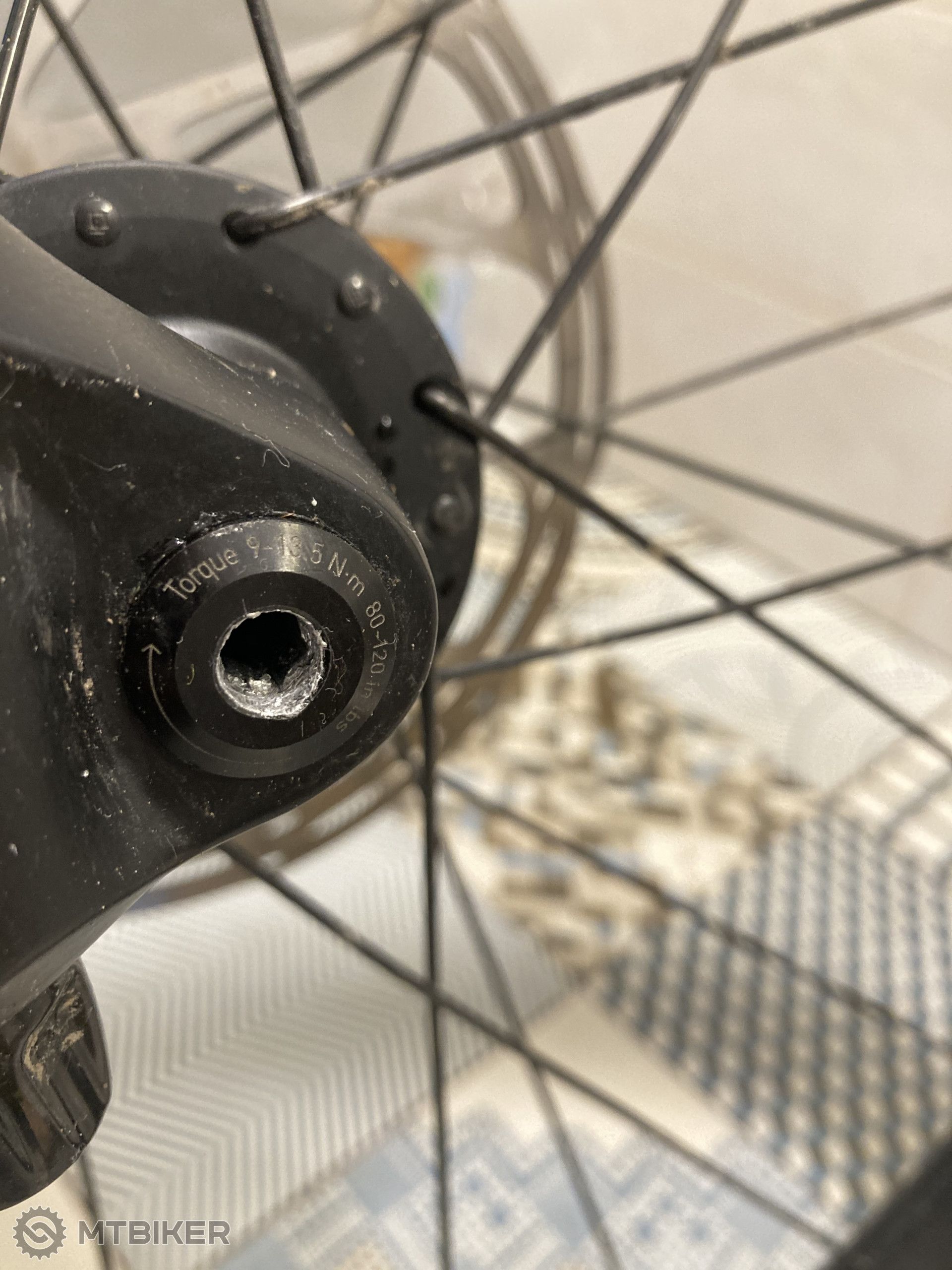

Nazdareq. dnes sa mi podarilo uplne rozjazdit zavit na prednej pevnej oske co mi nedovoluje dat dole koleso. Na prednej oske mam, respektive mal som imbus a nie rychlo upinak. Mate s niecim podobnym skusenosti a da sa to nejako vysrobovat a vymenit za novy diel?
Vyzera to nasledovne, pozrite aky som sikovnik....
vidim tam stale 6 hran - nejde ti zatlacit imbus hlbsie? zakry niecim kotuc a strekni trosku WD40 medzi vidlu a zavit a nechaj to zatiect, pojde lahsie povolit. a ked uz budes na tej strane pozri ci tam tiez nieje 6 hran na imbus
