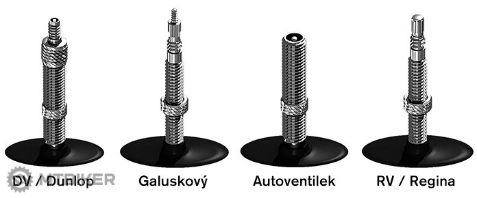

Ahojte chlapci, prosím vás o pomoc. Už 8 hodín sa pokúšam o nafúkanie predného/zadného kolesa. Sú to duše s tým úzkym ventilom, ktorého horná časť sa dá uvolniť. Problém je takýto: pokial chcem aby sa do duse dostal nejaký vzduch, musím uvolnit ten malý piestik hore - ten ktorý ked odrobovany stlacite tak pusta vzduch. Fukanie ide strasne tazko, skusal som uz 4 pumpy, a popri fukani sa mi koleso cez ten otvoreny piestik jemne odfukuje. Napokon ked sa mi to konecne podari nafukat, tak popri odsrobovani sa mi koleso asi do polky odfuka, čiže začarovaný kruh. Zajtra dám foto toho ventila, ked sa vrátim domov.
tak fuka sa to tak, ze ked to odsrobujes, stlacis ho a nechas "prefuknut" potom by to malo ist lahko..poriadne nasad pumpu, nic by fucat nemalo..takze odsrobuj, prefukni, poriadne nasad pumpu na ventil a pojde..ak nie, neviem
ako prvé nasaď tú pumpu poriadne, potom to nepôjde ťažko.. a daj si pozor aby si uvolnil len tú malú hlavičku nie celú hornú časť ventilku (ak sa to na ňom dá)
keď budú furt problémy vymeň dušu za novú možno vadný kus..
Je to ventilom. S dušami som nikdy problém nemal. Na bezdušákoch s Lazyne ventilmi je to katastrofa. Buď nejde pretlačiť alebo naopak duša sfukuje. Pomerne obtiažne je nájsť pozíciu aby to fungovalo. Doma s veľkou pumpou sa s tým dá žiť. Vonku som fúkať zatiaľ Presta nemusel.
Btw. na MTB som mal problém aj so Schrader ventilom niekedy. Vozil som kovovú čiapočku ktorou sa dal povoliť. To mohlo byť aj pumpou.
Aké pumpy to používate? Mám tretiu malú pumpu, tentoraz Cube a za posledných desať rokov som s nimi nemal žiaden problém - teda okrem nahadzovania bezdušákov.
