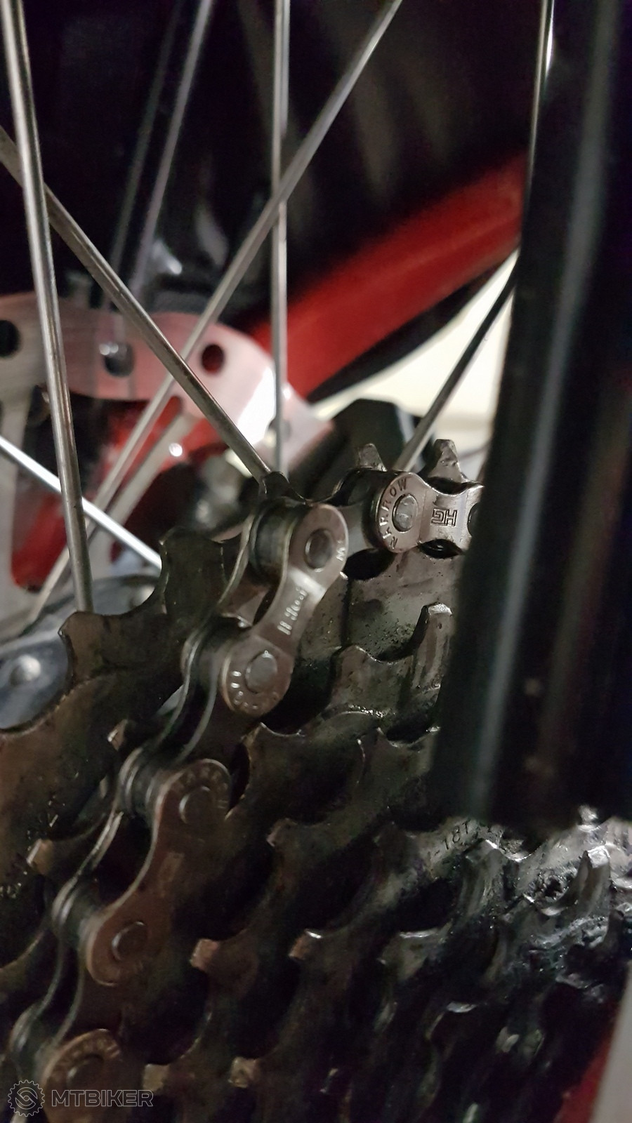

Pri preradovani z vecsieho na mensie na kazete retaz vytvori akysi "hrbol" a potom skoci na mensie koliesko co sa prejavi riadnou ranou. Vid obr, snad to bude jasne. V com moze byt problem? Retaz je ok, nova.

tak uz som to vycital z fotky cn-hg 71. retaz mas kompatibilnu.
asi bude kazeta zrela na vymenu.
