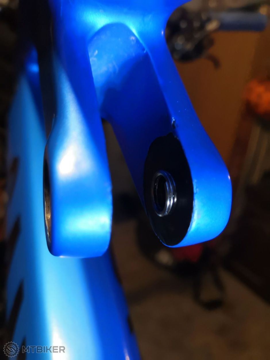

Zdravim, cca mesiac mam novy Neuron 7, po par jazdách som nechal spravit kontrolu v servise, nakolko zadne stavba mierne pukala, zo servisu sa mi ozvali ze z jednoho zavitu vypadla "pruzinka" (vid foto). Tymto by som Vas chcel poziadat o radu ako sa da v tomto pripade postupovat ci existuje nejaky tool na "zasrobovanie" tej pruzinky spat do zavitu? Vyrobcovi som samozrejme pisal nakolko ide o novy bajk ocakavam ze to budu riesit, napriek tomu ma zaujma vas nazor, Dakujem
(dozvedel som sa ze ta pruzinka sa pouziva ako akasi ochrana zavitu, na druhej strane to pekne drzi a keby som nevedel ani by som si ju nevsimol)
....je to závitová vložka...ale kto ju tam vložil a prečo ?...na novom bicykli....ak ju tam dal výrobca tak asi preto aby ten hliníkový závit zosilnil....neviem aký iný dôvod by nato mal............no a táto vložka sa už použiť nedá-je zdeformovaná a chýba je časť na aplikovanie
ano ako ostatny uz napisali je to zavitova vlozka, original od vyrobcu ale neviem preco , ci kvoli tomu spevneniu alebo zevraj kvoli "ochrane" (keby sa zavit poskodil predpokladam ze oprava by bola jednoduchsia)...veru sam som zvedavy aku odpovedat dostanem, dam vediet,..dufam ze len bude stacit keby poslali novu, zatial dakujem za prispevky k teme
renovaziar to dufam ze nie ale ano podla prve foto to naozaj tak vyzera , bajk som nechal v servise tak foto je najviac co momentalne mam...dufam ze sa mylis toto sa mi nechce riesit na novom bajku

ivast, situacia sa nakoniec riešila ako reklamácia a akurát mi prišla odpoveď ze reklamácia bola uznana a ked dôjde novy ram tak ho vymenia , takze zatial tak
Čaute. Využijem túto tému lebo asi mám podobný problém. Tiež mám Canyon neuron, ale karbónový a pri šróbovaní novej skrutky ktorá drží tlmič som zistil, že z rámu vylieza závit, viď. foto. Asi ide o závitovú vložku. Čo sa s tým dá robiť aby netrčala z rámu a aby som tam mohol dať tlmič a zašróbovať ho?
