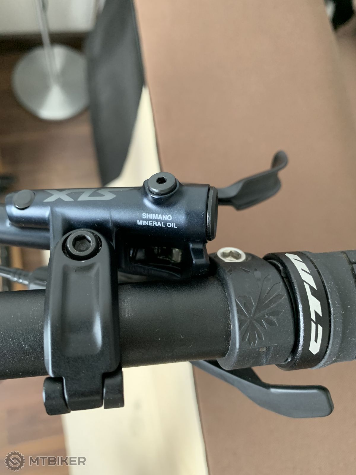

Caute. Mam takyto problem. Mam prehadzovacku Sram a brzdy Shimano SLX. A neviem obijmku na brzde viac posunut ku gripu, kvoli prehadzovacke. Existuje nejaka redukcia, alebo nieco, aby som to mohol posunut? Dakujem.
Brzda by takto mala sediet dobre do ruky, ale ruke bude zavadzat radiaca packa, daj ju do tej medzeri medzi objimkou brzdy a tou opierkou brzdy. Cize brzdu dostanes viac doprava a radenie viac dolava.
Sa mi zda ze henta objimka tam vojde ale nezarucujem
https://www.cycology.sk/matchmaker-bikeyoke-i-spec-ev-adapter-pravy-p1477014/
over si ale kompatibilitu, píšu NX a vyššie
