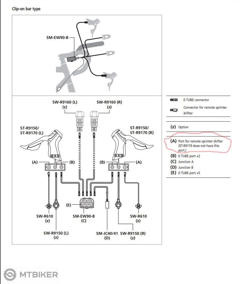

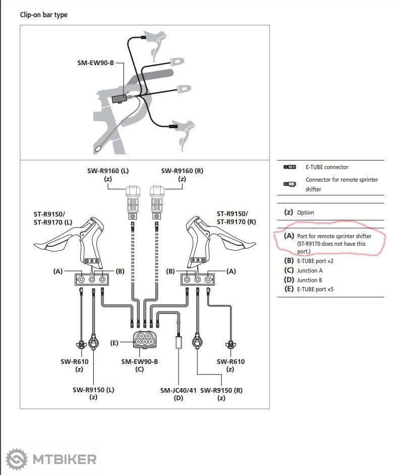

inak tu v ZA teraz riešime taký oriešok, že ako Peťkovi nainštalovali na DA 9170 hydra páky sprint shiftery, keď tam na to chýbajú porty v dualoch....ak by niekto vedel, napr. Kristina tak budeme radi za pomoc
Ale aj hydraulické. brzdy majú elektronické radenie. Radení Di2 môžes napojiť koľko len chceš. Jedno pôjde z dual páčok, druhé bude nezávislé.
Áno, to je ten rozdelovací box.
no tak toto nám netreba...kukám manuál Shimana a tie 9170 páky majú len 2 porty...takže je to oriešok tie sprint shiftery majú očividne iný vstup ako ten zvyšok...
ale šprintérske radenie nezapojíš do portu dualpáčok, ale priamo do E-Tube portu SM-EW90-B 5x, ktoré nebude obsadené aero radením SW-R9160...
Edit: naozaj to vyzerá tak, že tie radenia majú iné zakončenie, s kolíkom. Potom treba hladať taký junction box, ktorý umožňuje takéto napájanie. Alebo odrezať kolík...
Edit2: takto sa to dá hacknúť
ten hack má nejaký týpek odskúšané... v komentároch pod videom píše:
"Hi i have just purchased the DI2 8070 hoods and hydrolic brakes. The hoods dont have the port for the sprint shifters only 2 normal ports each side. I have been using the hack you show above and its fantastic and i dont want to change it."
no len v tomto videu použil tie sprint koncovky...ako to zapojil ten z toho komentu mi nie je jasné, keď tam na to nemá dieru a nižšie sa pýta, či by nemohol vymeniť len tie koncovky za štandardné, čo by pasovali do toho 5-portu napríklad...tam mu odpísal, že si nie je istý, či by to vôbec fungovalo...
Najjednoduchšie riešenie je použitie y kábla (JC130 Di2 Y-Connector Cable) na prepojenie pák - potom ostane v každej páke jeden z dvoch portov voľný. Sám to tak mám.
