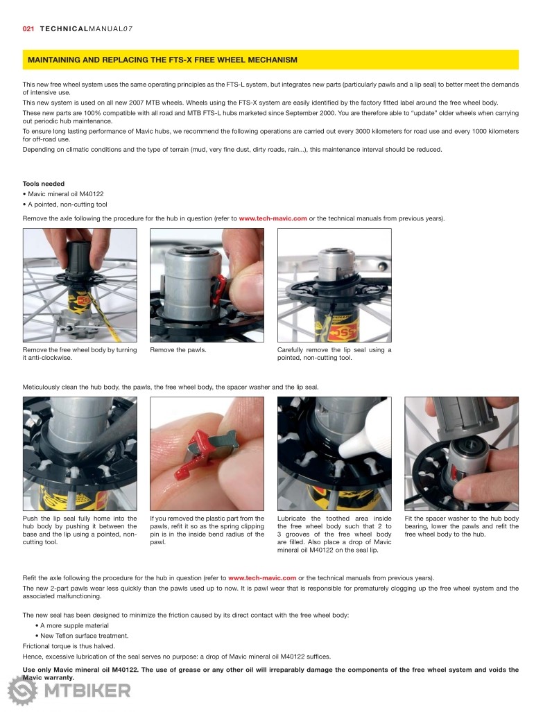

Mám problém zo zadným nábojom na Mavicoch Crostrail (ale to je asi nepodstatné). Prejavuje sa to pri jazde dolu kopcom pri vysokých rýchlostia (aj keď včera to už bolo aj po rovine). Pri jazde mi začne nazývam to že "vrešťať" v zadnom náboji, neni to pukanie ani hučanie je to ako keby niečo o seba drelo. Predpokladám že je to ložisko ale po rozobrati a kontrole ložisk (menil som ich teraz na jar) idú krasne čisto. Problem neni len to vreštanie, pocitovo zadne kolose zadrhava a voľnobežka sa prestane točiť (tam asi bude pes zakopaný) , reťaz sa prestane napínať a zvedne, takže keď chcem tomu zabraniť musím šlapať aj dolu kopcom. Včera mi to hučalo po 15minútovom zjazde ešte hodnú chvíľku aj po rovine čo bude spôsobené asi prehriatím ložiska.
Dnes skusim vymeniť ložisko vo voľnobežke, podla mna to bude určite v problem v ložiskach (takže písem to sem aj pre info pre ostatných kto sa stretne s rovnakým problémom lebo nič podobné som na fore nenašiel)

Bočný výkyv kazety je u Mavicov SLR, SL, crostrail štandardný jav. Pod orechom z vonkajšej strany je jedno maličké ložisko. Na orechu je z vnútornej strany klzné ložisko a oproti nemu na náboji klzná gumička. V tejto časti to pracuje a má to zrejme aj tak byť. Nové náboje sú už riešené ináč.
